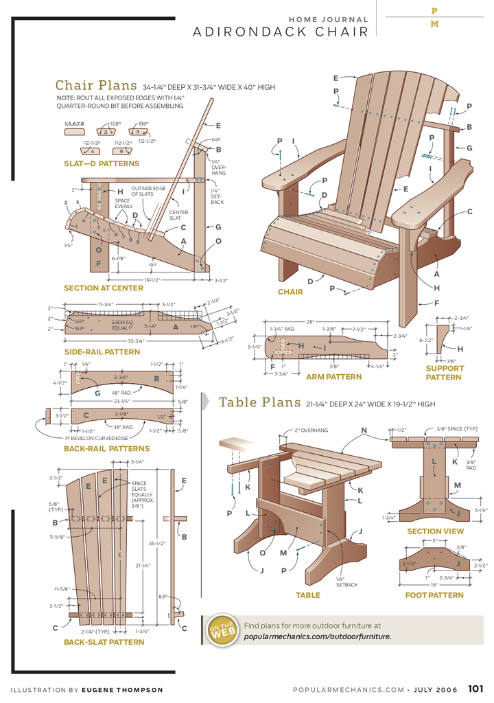

Bonjour à tous, j'aimerais construire un fauteuil Adirondack selon le plan joint.

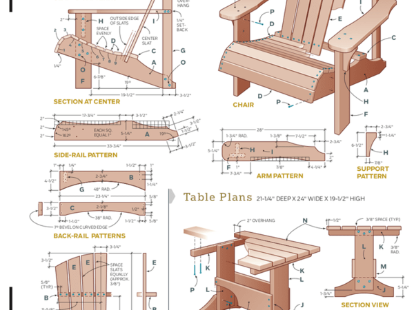

Une des traverses (notée C dans le plan) nécessite de réaliser un arc de cercle (diametre environ 1m) biseauté à 7°.
Je me pose la question de la réalisation d'une telle forme et j'aimerais avoir vos lumières.
Disposant d'un Lurem C 260 S2 et de sa toupie a arbre fixe, je pense utiliser un bouffe tout avec son roulement plus un guide d'usinage inclinable. La pièce glisserait sur ce plan inclinable au lieu de glisser sur la table de la machine, tout en restant au contact du roulement (avec un gabarit d'usinage).
Qu'en pensez vous ?
Avez vous des solutions alternatives ?
Merci d'avance et bons copeaux !

Découpe à la scie à ruban ou même scie sauteuse inclinée... et même sans disposer de ces outils, un angle si léger peut très bien se réaliser avec des outils à main, surtout s'il y une seule ou peu de pièces. Râpe, wastringue, racloir, abrasif... etc.
Ou sinon, Xylosophie propose la solution la plus simple : modifier les traverses A de façon à ce que la surface de fixation de la pièce C soit à 90° des lames du dossier.

Pourquoi s’embêter avec ces 7°? Ne suffirait-il pas de modifier la pièce “A” pour que le replat où vient se poser la pièce “C” soit à 90° par rapport aux lattes du dossier? (Ou peut-être que j’ai pas tout saisi)
Sinon, pour créer l’arrondi à la toupie, vu la symétrie, je ferais l’usinage en 2 fois jusqu’au milieu, avec retournement de la pièce pour usiner en « couchant » le fil et ainsi éviter les éclats...
Xxxazerty
Très bonne solution, et sûrement la plus simple ! D'autant plus que sur le plan, l'angle de 7° se devine à peine.
