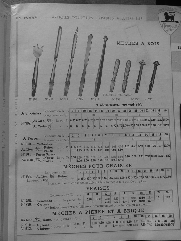

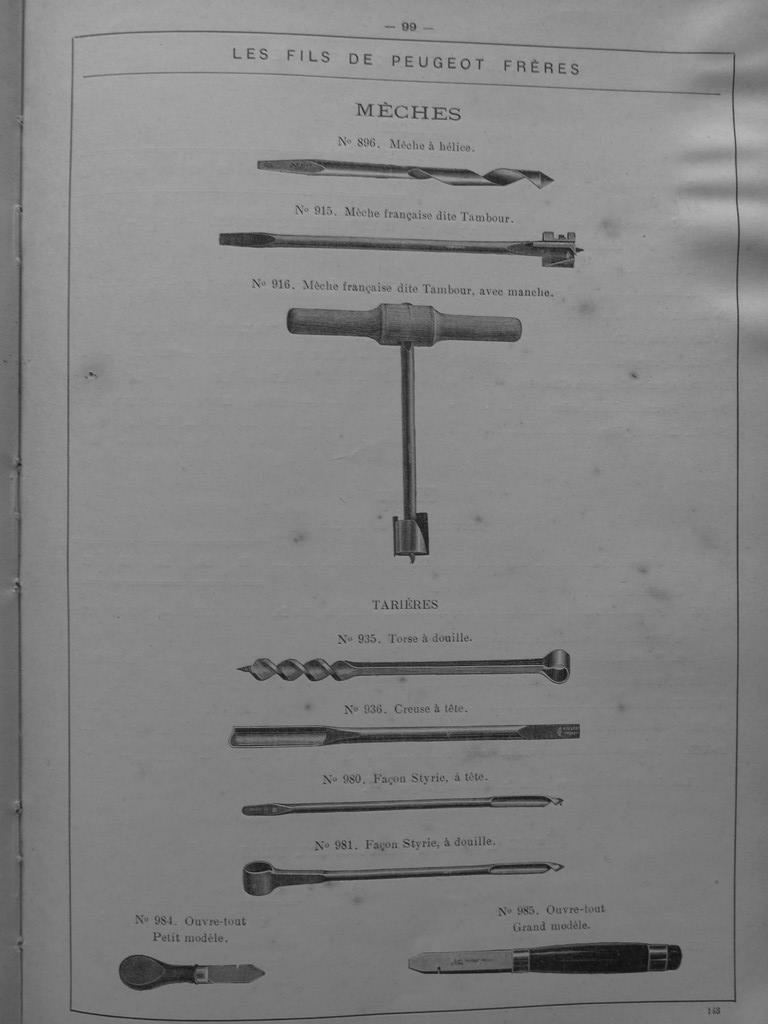

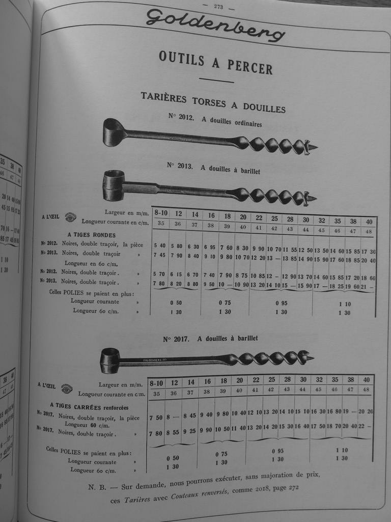

Comme j'aime bien les vieux outils et les vieux livres, j'aime bien les vieux catalogues !

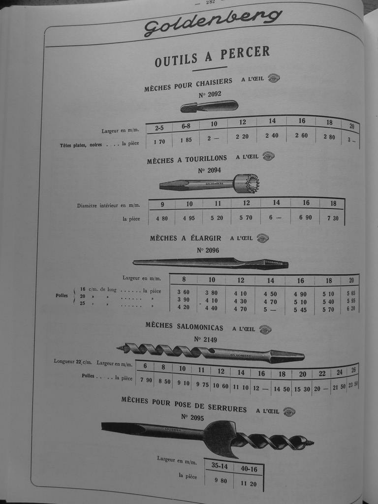

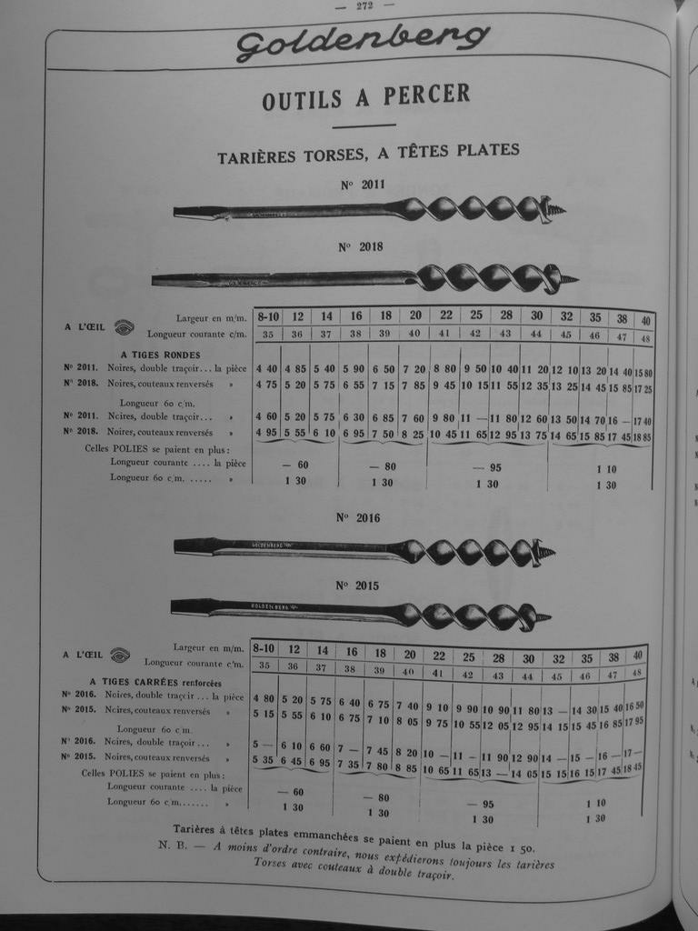

Voici donc ce que j'ai pu trouver pour les tarières.

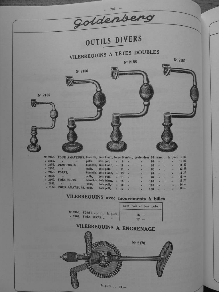

Et pour les vilebrequins et les mèches associées:
Tout d'abord Goldenberg 1929 et Peugeot Frères 1904.
Les vilebrequins sont simples, sans mors ni cliquets.

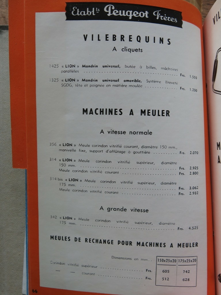

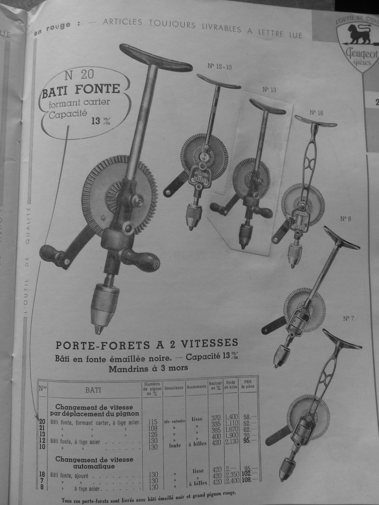

Dans le catalogue Peugeot Frères de 1938, on commence à voir des vilebrequins à deux mors à cliquet et des porte-mèches.
Catalogue Peugeot Frères 1950
On trouve aussi des machines à meuler, identiques aux Val d'Or.
Autre catalogue Peugeot Frères des années 50.
"Mandrin universel, à mâchoires parallèles, permettant le perçage aussi efficace par mèches cylindriques que par mèches à tête carrée"
Toujours les machines à meuler identiques aux Val d'Or.

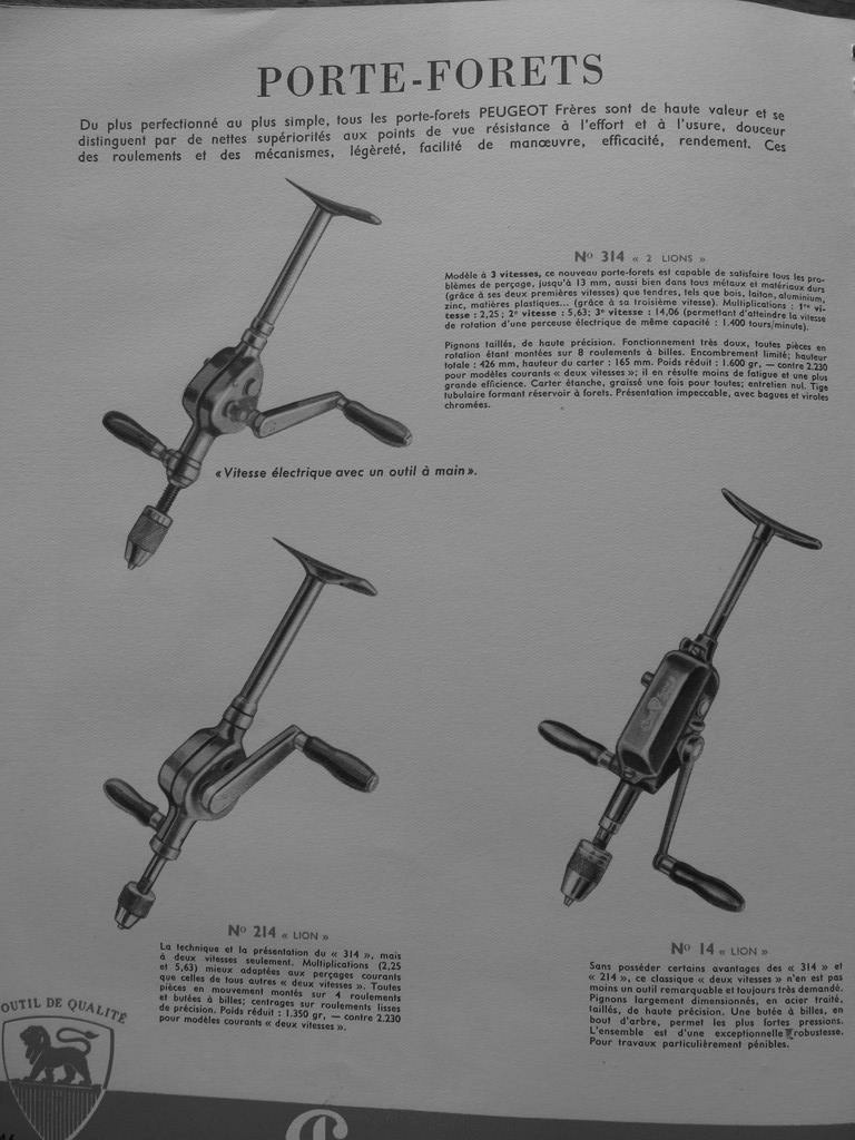

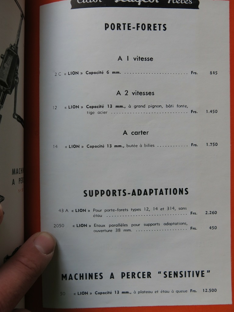

Catalogue Peugeot Outillage à main 1981.
Les vilebrequins sont dits "pour mèches à tête carrée et mèches à queue cylindrique"

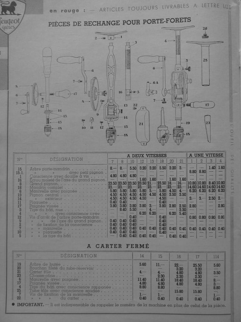

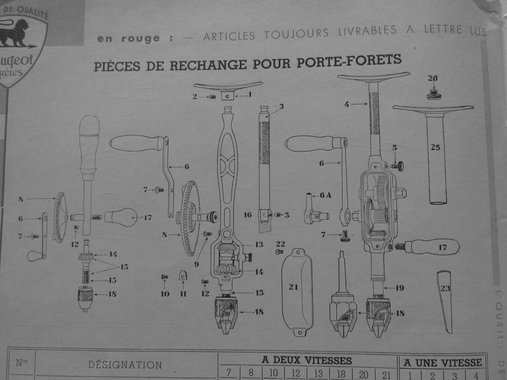

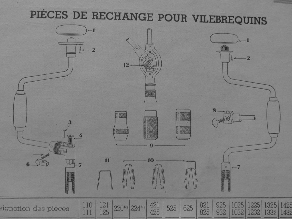

Vues éclatées avec nomenclature

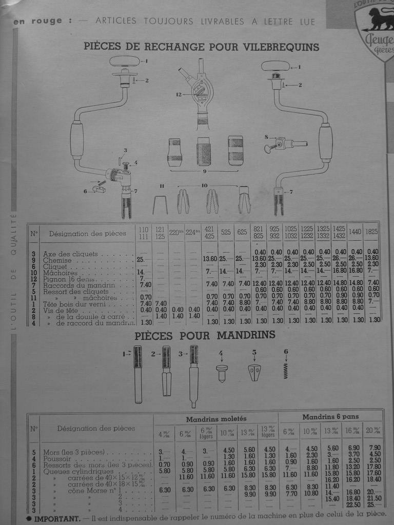

Le livret Outillage Mécanique du catalogue Peugeot Frères de 1938 donne des vues éclatées avec nomenclature des vilebrequins et porte-mèches.
Il existe trois modèles de mors pour les vilebrequins. Seulement, pas plus de détails.
Sur la page des vilebrequins du catalogue Val D'Or, il y a 2 systèmes différents d'attache des mèches : l'un avec un mandrin en haut et celui du bas à gauche avec une empreinte carrée et une vis papillon.
Ah ok, je comprends alors ta question !
L'empreinte carrée ne prend que les mèches carrée (évidemment!), mais le mandrin à deux mors est aussi fait pour serrer les mèches à queues carrées. Et en fonction de la géométrie des mors, il peut prendre des mèches cylindriques.
