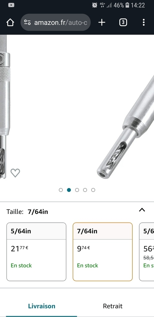

Quel est votre avis sur les forets autocenteurs ?
Je suis intéressé par ces forets mais je suis un peu perdu avec tout les vendeurs, modèles, marques.
J'aimerais bien savoir si quelqu'un a déjà essayé et trouvé un produit satisfaisant.
Merci !
NuageViking
Vous expliquez comment la différence de prix ?
C'est les 2 mm à 20 euros de chez trend et le 2.75mm à 9 euros
