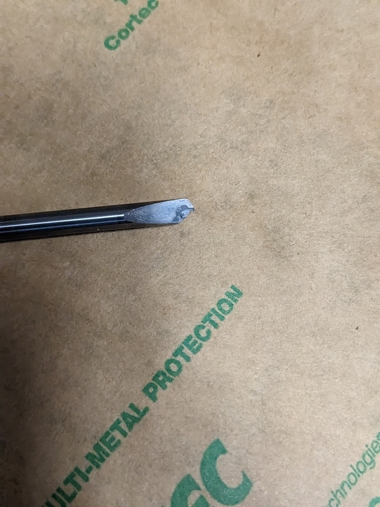

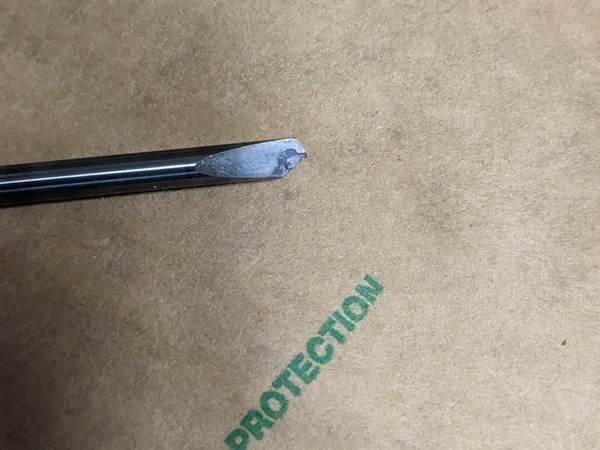

Où trouver des mèches carbures comme celle-ci
J'ai cette mèche carbure monobloc qui me permettait de percer les lame de scie facilement.
Les lames sont en acier 1095 durci/trempé Rc 48-51 ( 🇬🇧1095 spring steel, hardened and tempered to Rc 48-51).
Lors d'un dernier perçage elle a cassé.
Elle avait été gracieusement ajoutée au colis de Blackburn tools lors de mon achat.
J'ai l'impression que ce n'est pas un format courant de notre côté de l'Atlantique.
J'ai essayé naïvement avec un forêt basique fourni avec ma perceuse Bosch et à part faire des signaux de fumée je n'ai rien obtenu d'autre.
Du coup je suis en quête de quelque chose de similaire.
Si vous avez des pistes, je suis preneur.
