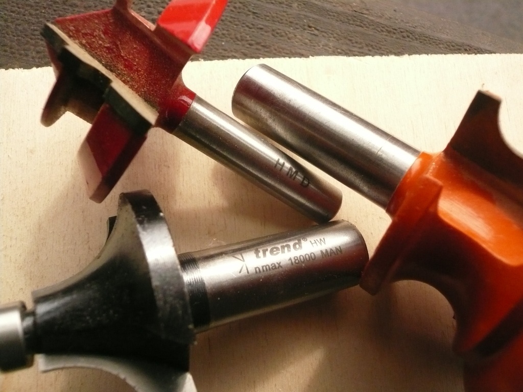

Dans mon jardin , j'ai des mara des bois, elles sont justes succulentes et dans mon atelier , j'ai d'autres références et une petite photo jointe ,pour vous montrer des fraises avec des trucs écrits dessus , mais ça veut dire quoi( psst une CMT à droite), est ce que la Trend, c'est tendance??
JeffBurlu
Merci bernardrebout ! Bonsoir Bernardrebout. Les fraises de ce jour devaient pousser au beau milieu d'un parterre de chanvre 😁
Qu'est-ce qu'une fraise CMT ?
bernardrebout
C'est une fraise dont certains collègues parlent et disent du bien, ce que je sais c'est qu'elles sont fabriquées en Italie( elles sont de couleur orange).
La photo que je t'ai transmise , comme tu es novice en fraises de défonceuses, tu peux remarquer la gravure sur la fraise "Trend", on trouve la vitesse maxi en t/min et un trait perpendiculaire à l'axe de la fraise avec un V. Cela correspond à la position ( le trait) du bord de la broche pour défoncer en sécurité. Tu as aussi HW, ce qui signifie "carbure de Tungstène" ,H pour "Hard et W , c'est le symbole chimique du Tungstène ( WOLFRAM).
Voilà , tu sais lire une fraise, manque la chantilly , je te l'accorde !.

Merci vraiment Bernard pour cette explication détaillée. Utile le « V » car je ne suis pas certain que je les enfonçais suffisamment et j’imagine bien qu’une fraise qui se fait la malle à 15000 tours minutes, en cas de rencontre avec un humain, c’est la fraise qui gagne 🤪

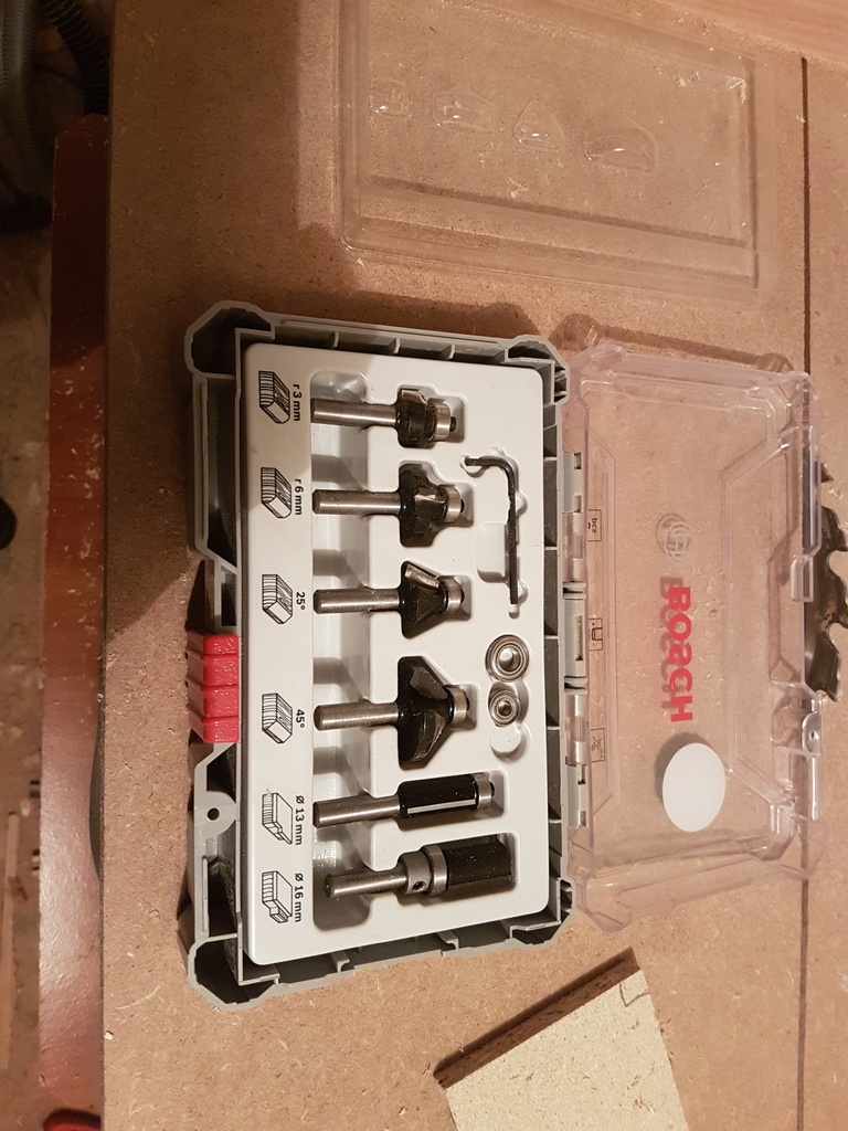

J ai pu tester les nouvelles fraises de chez bosch pro qui m on offert un coffret pour faire un essais ce week end et je les ai trouvées de tres bonnes qualités on peu voir le resultat sur ma page sur le réalisation d une planche a découpé en hetre.
Cest une nouveauté dans leur gamme a vour au long terme pour le peux que je les ai utilisées je suis aussi satisfait que mes Fisch Fammab

Mon fournisseur bosch pro vient de me passer un coffret de fraise de leur nouvelle gamme ,j ai bossé avec aujourd hui elles ont l air vraiment pas mal.
Il existe plusieur coffret ,celui que j ai coûte environ 45 euros pour 6 fraise
JeffBurlu
Merci ! 45 € pour 6 fraises, c'est pas totalement déraisonnable 🙄
