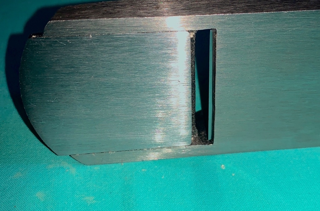

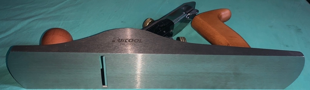

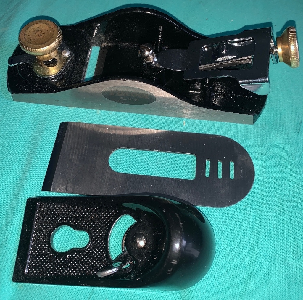

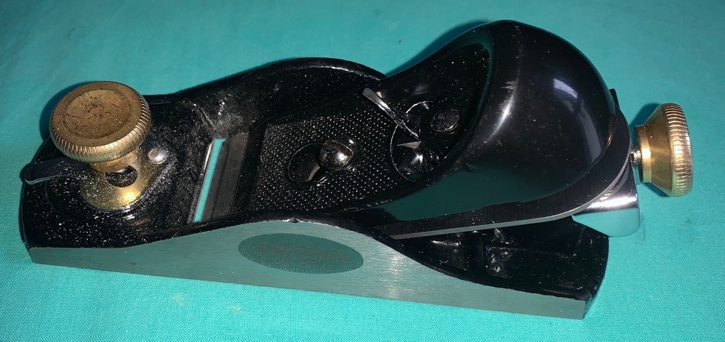

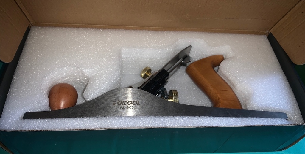

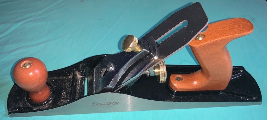

J'ai acquis deux rabots chinois pour 80 euros, un n°5 et un rabot de paume.
Je me doutais bien qu'ils seraient affûtés à l'arrache, et cela n'a pas manqué.
Mais le plus gros problème est que les lames sont arrivées émoussées avec un angle de 87° pour l'un et 90° pour l'autre.
À rattraper à la main avec une pierre à eau, cela prend un temps fou.

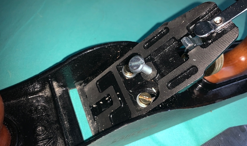

Pour le n°5, c'est le contre-fer qui a un angle de m**** dans les deux axes ; j'ai passé 3 heures à enfin obtenir quelque chose de correct.
L'un pèse 900 g, l'autre 2,1 kg. Je n'ai pas de référence, alors je ne sais pas si c'est normal.
Les semelles sont bien à 90° des deux côtés.

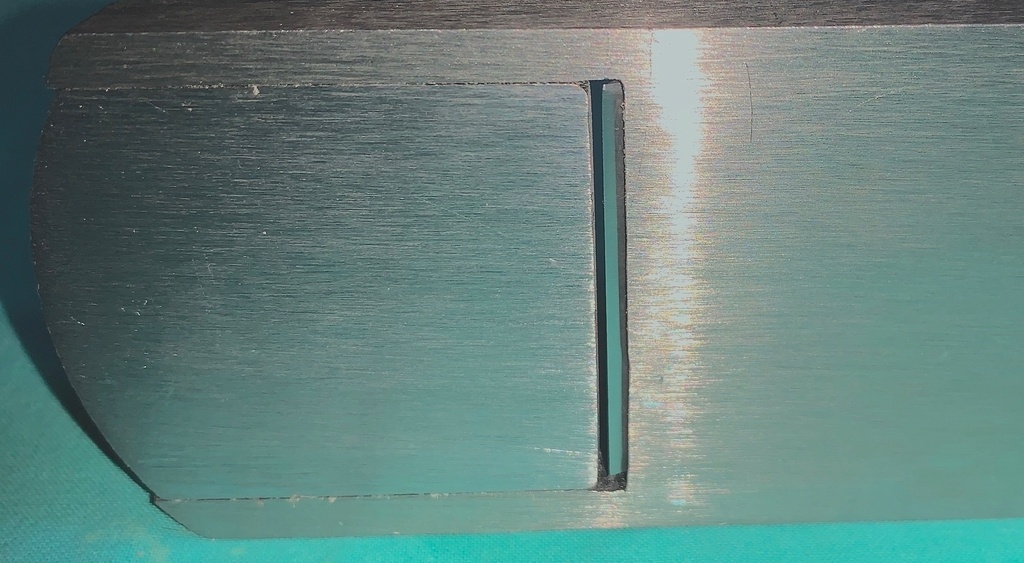

Les lumières ne sont pas top, elles sont d'équerre, mais la fonte est un peu dentelée, je ne sais pas s'il faut y toucher ?
si cela produit des défauts quand on s'en sert.

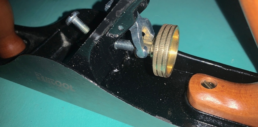

Pour le n°5, on peut régler le chariot, mais ce n'est pas super simple : serrer les vis et en même temps tenir le chariot de coupe, aïe !
Dans l'ensemble, les matériaux semblent de qualité, 2,05 mm d'épaisseur de lame.
Bon, la question est que je n'arrive pas à avoir quelque chose de nickel à la main ; une de mes lames a 1/20 mm de différence entre le côté droit et gauche ( rabot de paume), ce qui fait que je dois mettre un peu la lame de travers pour être plan. Cela peut-il abîmer le rabot ?
L'autre, comme je n'arrive pour le moment pas à régler parallèlement le chariot de coupe (le contre-fer ne peut pas être parallèle à la lame, car pas affuter à 90°, mais j'en ai marre) je dois tirer la lame sur un côté.
C'est réglable, mais ce n'est pas fait pour ça, si ?
Autre question : pour le prix, vous pensez que ça va ?

Pour le rabot de paume, aucun problème, il glisse tout seul.
Personnellement, j'ai toujours utilisé que ce type de rabot.
Par contre, le n°5 est plus difficile à pousser, je manque de force.
Pourtant s'est presque la même largeur de fer, cela doit être l'angle de coupe.
Le chariot du n°5 peut se déplacer latéralement, juste pas de vis de réglage en butée, il faut faire ça à la vue, c'est pour ça que ce n'est pas facile, surtout que tu avances le chariot sans la lame, tu ne vois pas ce que tu fais.

Concernant ton n°5, je pense pas que l'angle d'affûtage soit le problème... S'il est difficile à pousser, ça peut être que : le fer est mal affûté ; le contrefer mal réglé ; la profondeur de passe est trop grande (tes copeaux ont l'air assez épais) ; tu rabotes à contre-fil ; la lumière est trop grande ; ou autre chose encore.

Effectivement, j'ouvrais à fond la lumière (comme je ne comprends toujours pas à quoi sert une ouverture réglable, je pensais que c'était pour faire passer les copeaux). Fermer, ça pose moins de problèmes. Cela reste énergique, il faut pas mal de force…
Je trouve que c'est plus dur que le rabot de paume sur les nœuds, normal ?
Oui c'est normal. Le rabot de paume a un angle d'attaque beaucoup plus faible il aura donc plus tendance à couper les fibres qu'a les racler.
Chatongris
Comme le dit Erebor. L'angle d'attaque faible facilite la passe en bois de bout et donc sur les nœuds aussi. Néanmoins il a plus tendance à créer de l'arrachement en sortie de passe, derrière le nœud. Pour un meilleur rendu sur les nœuds, il faut avec ton n°5 un réglage très fin de la lumière et du contrefer, et un fer parfaitement affûté (il faut que ça te rase les poils sans difficulté) avec une profondeur de coupe très légère. N'hésite pas à paraffiner la semelle du rabot pour réduire la friction, tu peux aussi te faire un chiffon imbibé d'huile minérale à frotter sur la semelle. Là tu auras un rabot qui glisse bien, qui tranche les fibres sans provoquer d'arrachement.
Pour le réglage de la lumière, en gros plus elle est large, plus ton rabot va avoir tendance à plonger dans le bois et sortir du gros copeau. Ça a son avantage pour dégrossir. Mais si on veut replanir ou si on a du contrefil, il faut une lumière aussi fine que possible pour pouvoir sortir des copeaux fins.

Fermer la lumière permet en effet de prendre des copeaux plus fins, mais il faut aussi ajuster la profondeur de passe de la lame, et le réglage du contrefer (très proche du fil de ton fer) pour avoir un bon résultat. Si les copeaux bourrent, le problème viendra plutôt du contrefer qui jointe mal sur la planche du fer (ou alors une planche pas plane).

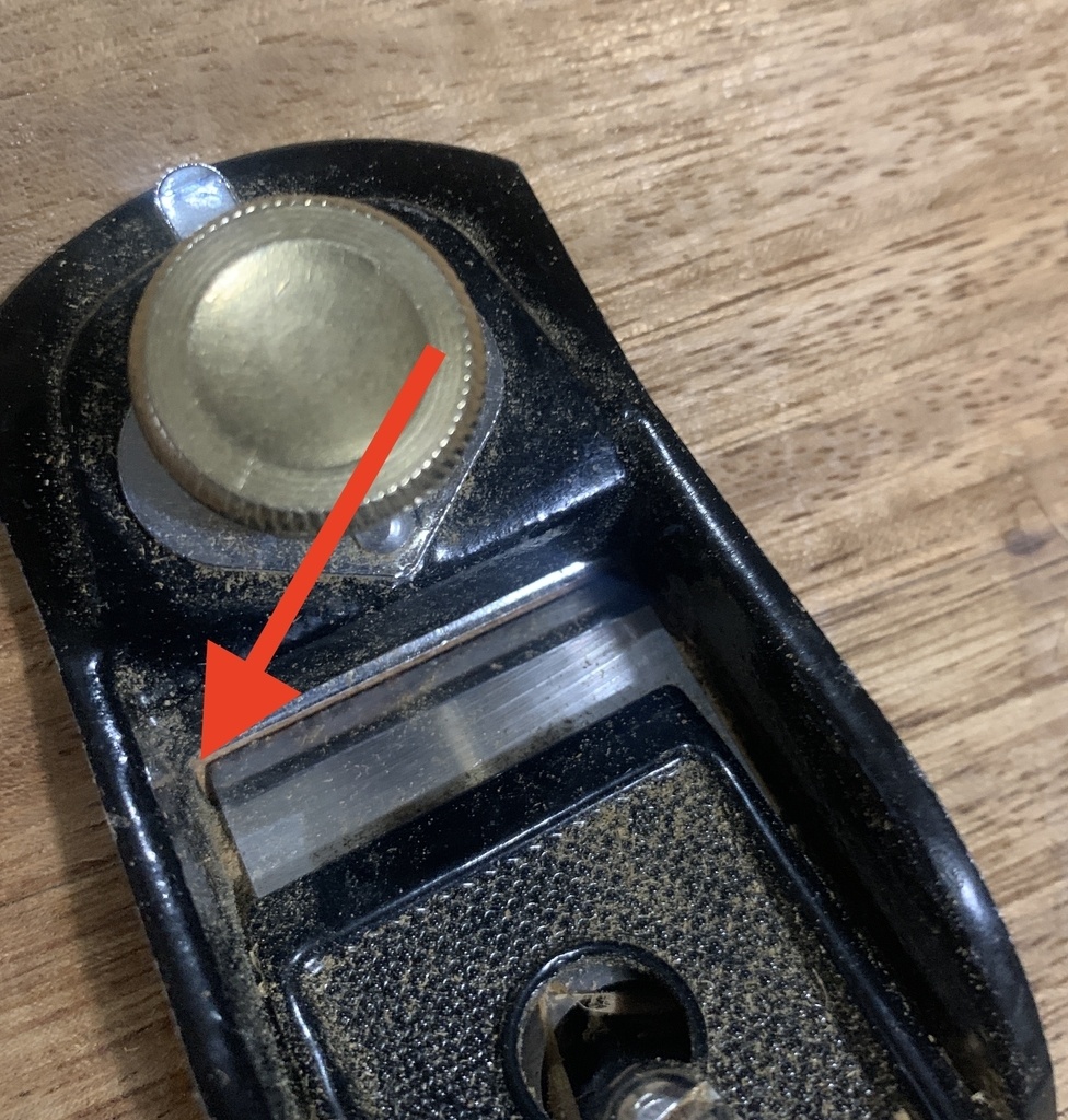

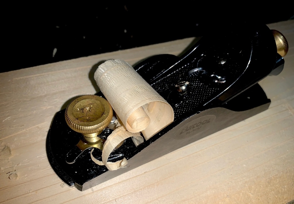

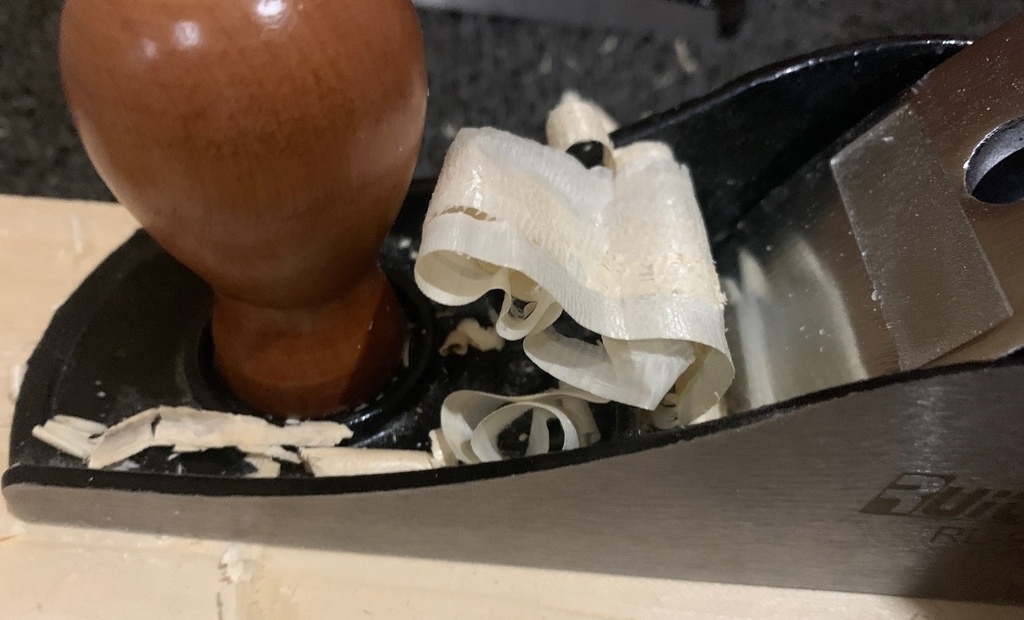

J'ai des bourrages quand je travaille perpendiculairement à la fibre (voir flèche rouge), ce qui fait de petits copeaux. Comment empêcher cela ?

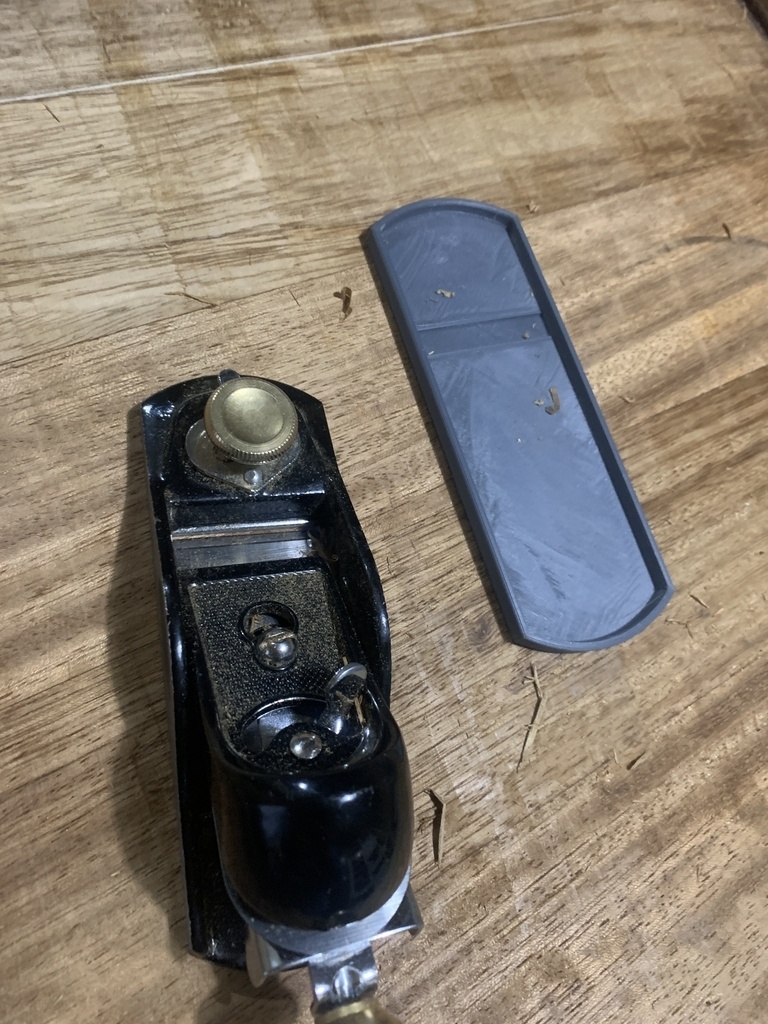

Par ailleurs, je protège la semelle avec une impression 3D. Comment faites-vous ?
Bingo
Le "bourrage" te bloque quand tu rabotes ?
Quand j'utilise un rabot, je le mets sur le côté, jamais la semelle en contact, pour éviter d'abîmer le fer.
Sinon, j'ai de petites étagères pour mes rabots. L'impression 3D pour la semelle est une bonne idée, néanmoins !

Cela ne bloque pas...
Je dois juste enlever les copeaux de temps en temps.
Ils sont courts, moins de 5 mm de long, et ressemblent à ceux produits par une raboteuse-dégauchisseuse lorsqu’on rabote perpendiculairement aux fibres.
Parfois, ils se placent sur le côté du rabot debout (flèche rouge), ce qui peut entraîner des arrachements de fibres si je continue.
Bingo
Ça me semble normal, j’ai le même jeu entre mon fer et la semelle sur de nombreux rabots, et je dois parfois enlever de petits copeaux.
En revanche, l’arrachement en travaillant perpendiculairement aux fibres me paraît normal aussi. Il faut vraiment faire des passes légères et pas agressives et avoir une lame bien affûtée !

salut,que donne les fers au niveau du rabotage une fois bien morfilé ? tiennent t'ils l'affut? pour le fer à87° ,un léger meulage doit corriger ça.Le levier pour la latéralité du fer fonctionne t'il ?
selenien
C'est effectivement le problème avec les fers. Je ne connais pas le HR (Rockwell Hardness), mais il doit être plus élevé et donc plus dur que mes gouges quand je les affûte.
Le levier fonctionne bien, mais il ne bouge pas beaucoup, peut-être 2 mm. Ensuite, je bute contre le fût. Je n'ai pas de meule, seulement des pierres à eau
foal
vu les photos, les copeaux ont l'air pas si mal que ça,concernant la glisse du n°5 ,personnellement sur la semelle métallique je passe un petit coup de paraffine de temps en temps et ça fait six décennies de pratique! bon courage.

Belgom alu ? On parle bien de la crème de polissage ? Je déconseille sans forcément savoir si c'est néfaste mais ça me semble pas adapté au problème qui est la lubrification de la semelle. Un coup de paraffine ou d'huile sur un chiffon, ça ne se retrouve pas sur le bois, ça ne coûte rien, et ça fonctionne. Enfin perso j'ai pas cherché plus loin 😉
Vu le prix tu es en train de finir le travail qui n’a pas été fait à l’usine. Les chinois comme les autres font ce qu’on leur demande, si on leur fait produire un rabot pourri bin.. mais ils font aussi des choses superbes.
Bon le problème c’est surtout la forme du fut et sa coexistence avec le chariot.
