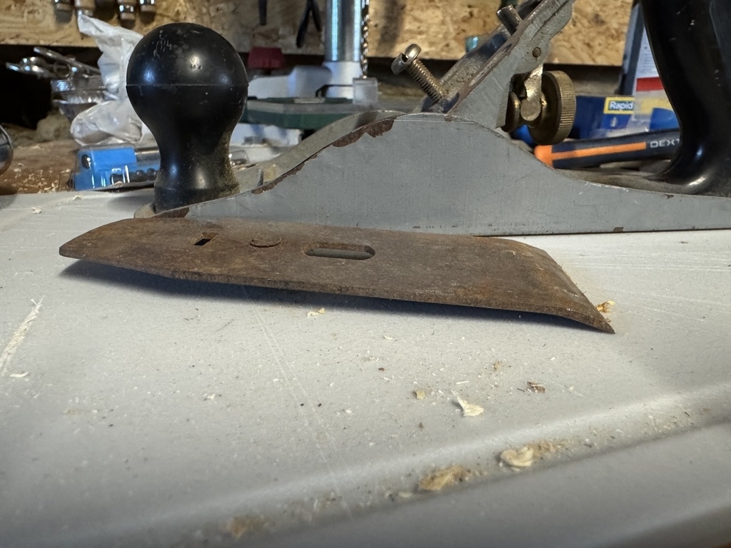

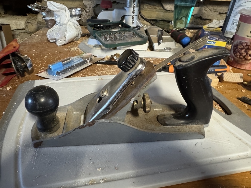

Rebonjour à tous. Encore une question de matériel
Dans la vielle maison que j’ai racheté, j’ai trouvé ce rabot.
La lame est courbée.
Comment le nommer ? À quoi sert il ? Comment l’aiguiser ?
Merci à tous

Voilà pour le contre fer et le fer

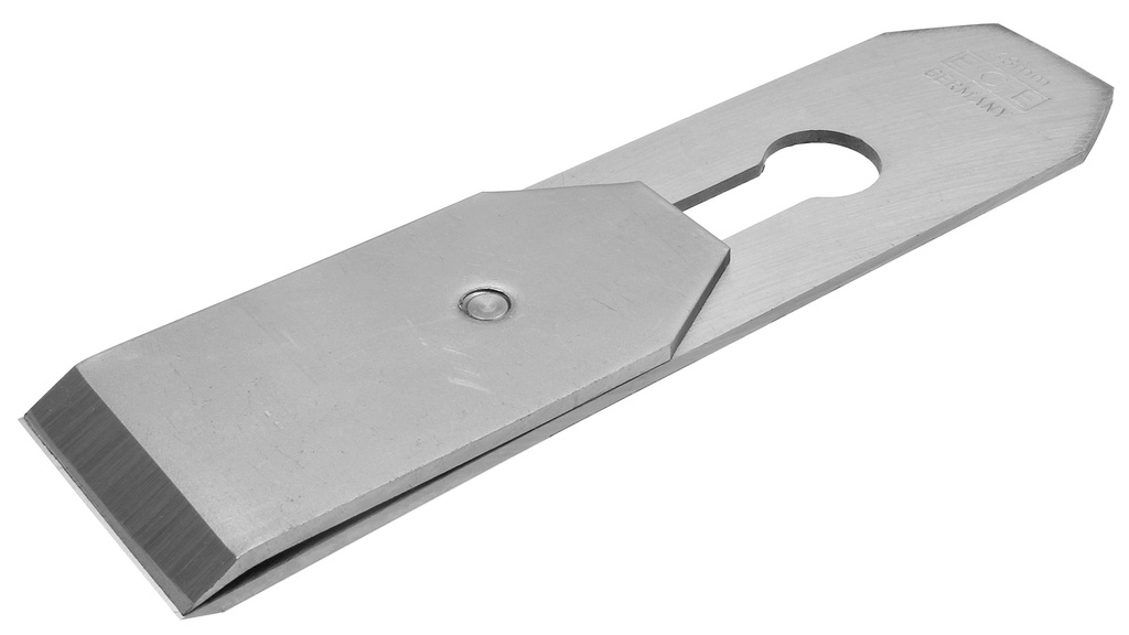

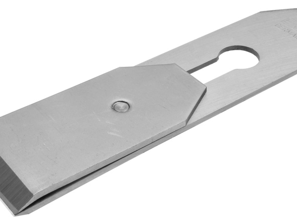

Ce n'est pas la lame mais le contrefer que vous avez pris en photo. La lame se fixe au coûter fer via un boulon avant d'être montée sur le rabot. Comme sur l'image que je joint ou le fer du rabot est en dessous. Visiblement il manque le fer (la lame) sur ce rabot.
Amonbophis
Merci des infos.
la communauté de l’air du bois est vraiment top
Pour info il est tordu parce qu'il doit parfaitement se plaquer sur le fer pour jouer son rôle et éviter les bourrages et cette forme permet de créer une tension lorsqu'on ressert le boulon de liaison du fer (un peu comme un ressort)
