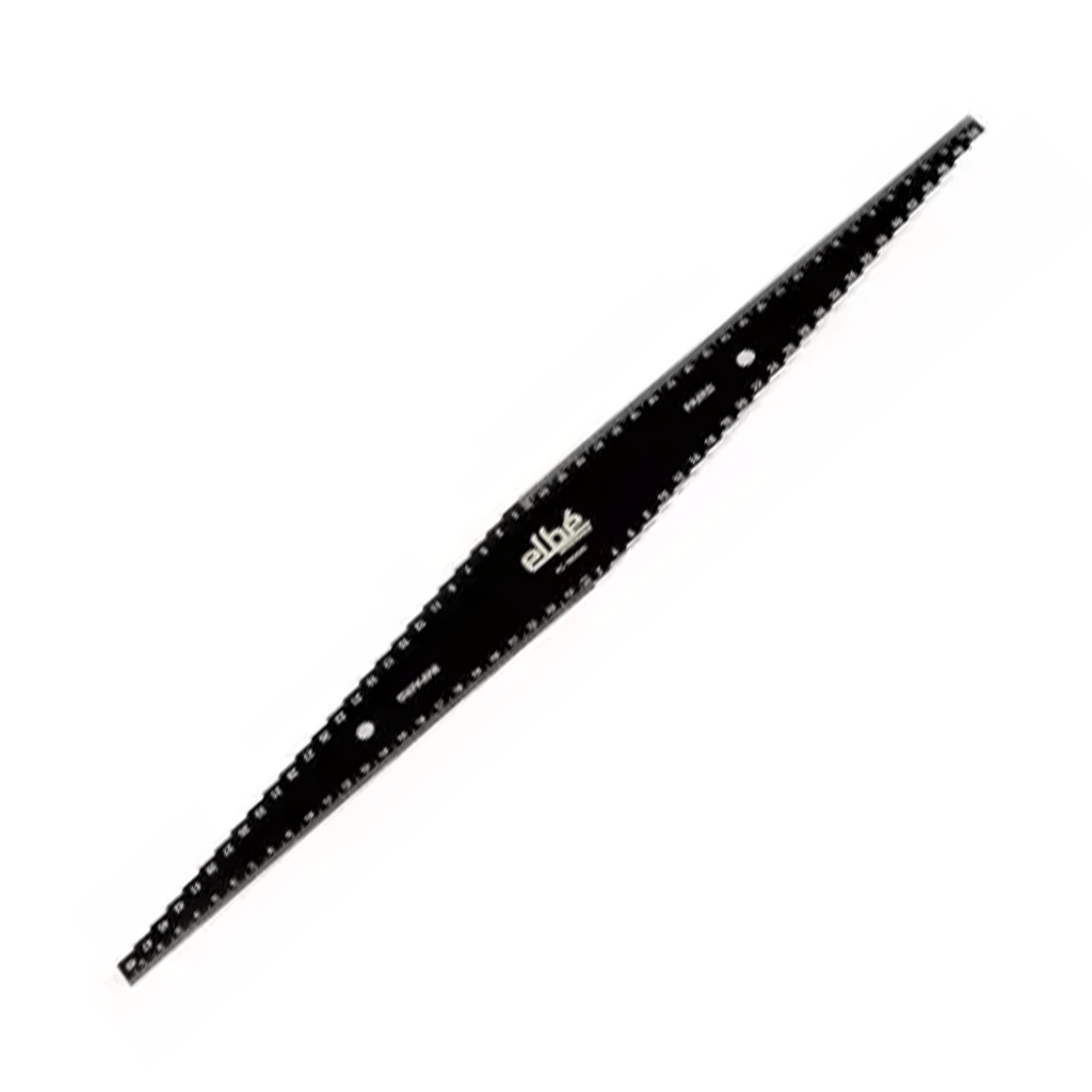

Quelqu'un a-t-il l'usage du réglet de toupilleur dont M. Verdier fait l'éloge ? Vos réponses seront décisives pour l'avenir de mon porte-feuille !

Salut, j'utilise très régulièrement pour hauteur défonceuse sous table, hauteur scie sous table. Comme dit plus haut, ça ne dispense pas de la pièce d'essai mais c'est pratique et rapide pour approcher le réglage. Par rapport à un réglet ou une équerre à combinaison j’apprécie la stabilité (la face de référence en appui sur la table du réglet ou de l'équerre est la largeur du réglet, souvent 20 ou 30 mm, alors qu'avec le réglet de toupilleur on une vingtaine de cm en appui.

très utile , et ça coute que dalle !
AvecUnBoutDeBois
Un petit investissement qui fait gagner du temps.
J'ai investi il y a 40 ans et il est toujours aussi précis 😉

pratique mais pas indispensable.
dans tout les cas, avec ou sans, il faut toujours realiser une piece d'essai et ajuster la hauteur de l'arbre et le guide en fonction du resultat obtenu.
et ce resultat pas besoin de regle de toupieur pour le lire, un reglet suffit.

Ma réponse va sembler bateau, mais je sors mon réglet de toupilleur dès que j'utilise .... ma toupie :-)
Très pratique en effet pour régler les fers en hauteur et leur dépassement par rapport au guide.
C'est un peu bizarre au début quand on a pas l'habitude mais ça devient vite indispensable.
Il existe beaucoup d'autres dispositifs dont certains numérique ou à lecture digitale, mais ce n'est plus le même tarif (on atteint vite les 500 euros).
ça sert aussi pour la défonceuse sous table, mais c'est vite encombrant pour cet usage.

Pareil, j'ai la sensation d'indispensable, pour réglé la défonceuse sous table dans mon cas ou scie sous table.
Avec pièce d'essaie comme précisé dans d'autre commentaire en effet.

Mouais, je pense que tu vas avoir différents sons de cloches, mon avis n'engage que moi.
Je n'en ai jamais eu et je n'en ai jamais eu besoin.
Un bon réglet ou une bonne équerre combinée est à mon sens mille fois plus important et fait tout aussi bien (voir mieux) le travail.
Je fais beaucoup plus confiance à la précision de mon équerre combinée Starrett qu'un réglet de toupilleur.
C'est en revanche très probablement plus rapide. Mais loin d'être indispensable.

La règle de toupilleur est utile pour régler les fers d'une toupie, la fraise d'une défonceuse sous table ou la hauteur d'une lame de scie sous table. Voilà l'utilisation que j'en ai. Pour le reste un réglet simple suffit ou équerre à combinaison ...
