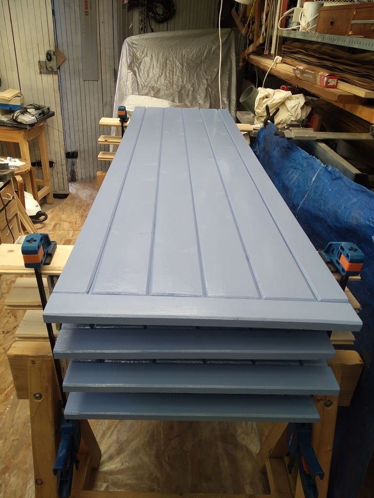

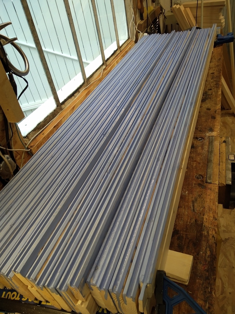

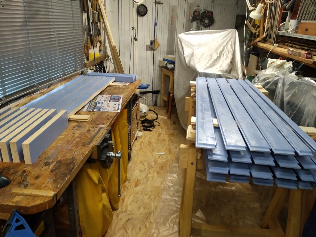

Cet été c'est chantier volet, jamais fait avant mais je progresse à grands pas.
Adapter des volet de rénovation est sûrement le plus rapide si tes cotes sont proches.
La limite que je vois dans l'adaptation de ces volets, c'est être sûr de la position de leurs barres par rapport à tes gonds.
Il faut qu'elles tombent en face car c'est sur elles que seront fixées les pentures.
Sinon les réaliser en frises à volets (achetées ailleurs qu'en GSB) est très facile. Pour les barres et écharpes j'ai utilisé de la Lorraine en 34 d'épaisseur.
J'ai commencé par en faire 4 sur mesure pour une copine.
Comme c'était destiné à la Bretagne j'ai pris un bout de frise pour faire une traverse supérieure pour protéger les abouts.
Un coup de silicone pour jointer les mouchettes sur le dessus des barres (conseil avisé de sieur etiennedesthuilliers) plus 3 couches de peinture glycéro spéciale bois et roule ma poule.
Ensuite je me suis lancé dans une paire de volets avec persienne en bois exotique, plus rude 😇.
Voilà ma petite expérience, n'hésite pas si tu as besoin.
Bon chantier
Olivier

Coté peinture j'ai passé une première couche diluée sur tous les éléments avant montage et peinture finale
