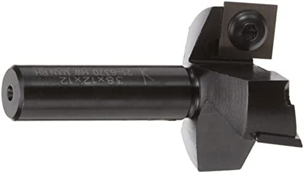

Je viens d'acheter sur Amazon une fraise CMT 663.005.11.
Il n'y a pas de logo sur la fraise et la boite en plastique est un peu cheap.
Est ce que cela est normal ?

J'ai eu la même mésaventure avec une commande Amazon pour une fraise festool pour Domino. La fraise reçue ne comportait aucune inscription normalement gravée au laser . Peut-être de la contrefaçon ?
La fraise CMT est mieux finie il y a moins de traces d'usinage (mais c'est uniquement esthétique) . Après cette fraise est proposée par beaucoup de marques et sortent probablement de la même usine. Donc c'est peut-être pas une identifiée CMT mais elle en a probablement toutes les caractéristiques et les marquages montrent que ça reste une fraise sérieuse.

Sur les fraises "cheap", il n'y a pas forcément d'infos écrites sur la fraise, la oui.
De plus il y'a le symbole pour savoir jusqu'où enfoncer la fraise, ce symbole est le même sur mes CMT. De la à affirmer que c'est du CMT...

Merci pour tes remarques. Le problème c'est que cela est vendu comme étant du CMT.
essaie de comparer ta fraise avec une photo d'une fraise de la marque vendue sur un site sérieux

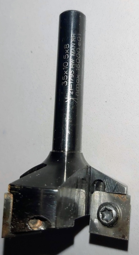

bonjour, en espérant que cela puisse t'aider. voici une CMT 663.007.11 achetée en 2021 sur Amazon. Je l'ai utilisée plusieurs heures pour dégauchir : établi, chêne, noyer. J'ai "mangé" un clou en dégauchissant l' établi de récup (retournement de plaquette pour remettre en état les tranchants). Comme toi pas de marquage sur la fraise, mais sur la boite plastique Oui. Bien évidement pas de problème avec cette fraise jusqu'ici.

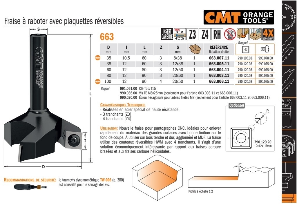

voici la page catalogue 2020 : Elle est bien marquée CMT ! Ca aurait changé depuis ? Attention, en principe, elle doit être utilisée sur CN !
Mais attention ! Je n'apprécie plus trop la politique de CMT, qui fait maintenant du CMT (ok), du Contractor (késaco, moins cher, pas le sigle CMT, fabriqué par... ???), du XTrem (carbure revêtu pour CN) et tout cela est allègrement mélangé dans le catalogue 😡 Façon de tirer des prix sur certains articles tout en montrant le sérieux de la marque ?
