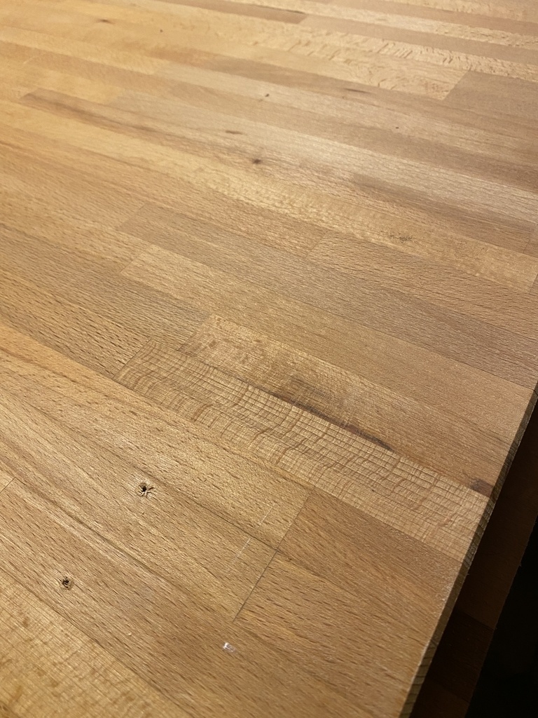

De quelle essence est fait ce plan de travail ? Est-ce alimentaire ?
J’aimerais faire une planche pour pétrir ou faire un petit pétrin avec ce plan de travail.
Est-ce que vous savez de quelle essence il est composé ? C’est du hévéa ?
Mais surtout, est-ce qu’on peut l’utiliser pour pétrir vu qu’il y a de la colle, c’est pas du « massif massif » ?
Vu que c’est un plan de travail ça doit être compatible, je me dis…
Merci d’avance pour votre aide
6

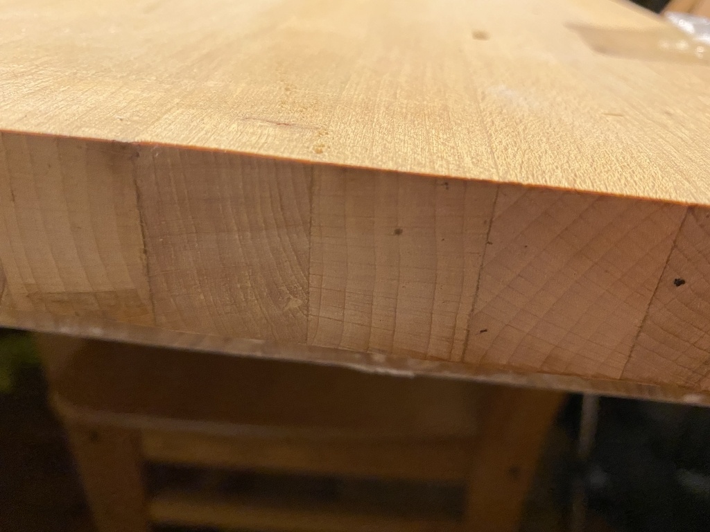

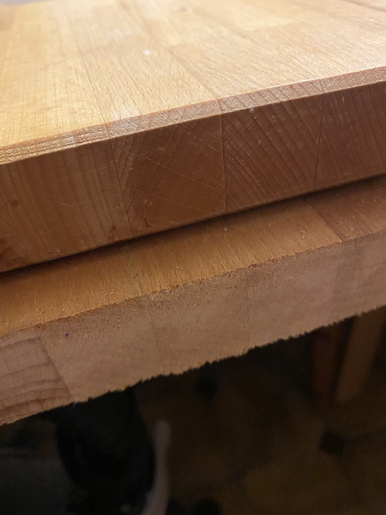

hêtre
sans pouvoir l'affirmer la colle représente une infime surface en contact et je ne vois pas le problème.
Peu de planches à découper ou plans de travail sont fait sans avoir recours au collage du bois qui les compose.
je verrai plus un problème avec la finition s'il y en a une
