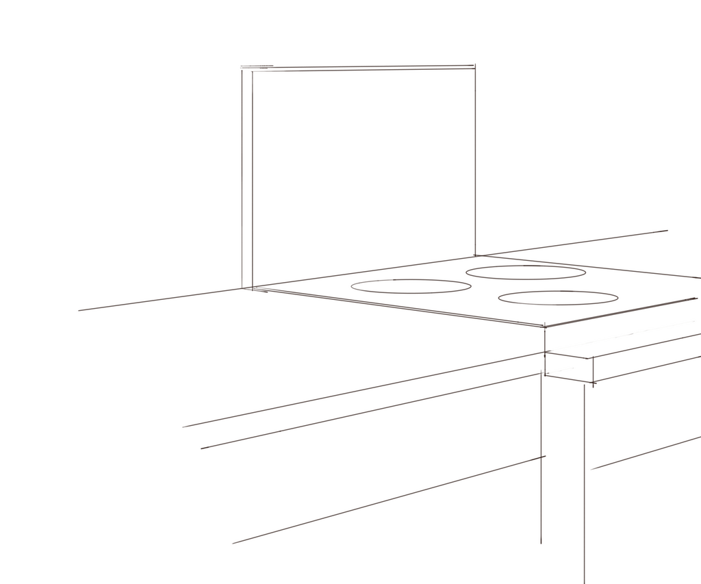

il y a pas de solution idéale il faut justifier le joint pour que l'observateur ne pense pas:
tiens il n'avait pas la longeur ou le menuisier a fait une erreur.
Le plus courant est de faire en décrochage sur la profondeur pour avoir un plan comme un château à la française. Le joint peux être dissimulé par une crédence sur l'arriérée sur l'avant une coupe d'onglet sera justifiée par l'avancée du plan de travail, le reste sera dissimilé par la plaque, l'levier ou autre accessoire. L'avancée peut être en arc de cercle et le joint courbe en complément avec la hotte cela peut le faire.
le point délicat est la fixation de la partie avant qui reste à soigner pour avoir un bloc solide.
Il y a d'autres solution comme l'incrustation d'une planche de découpe, mais le principe est là pour cacher une chose il vaut mieux parfois le souligner votre imagination arrivera à porter une solution.
