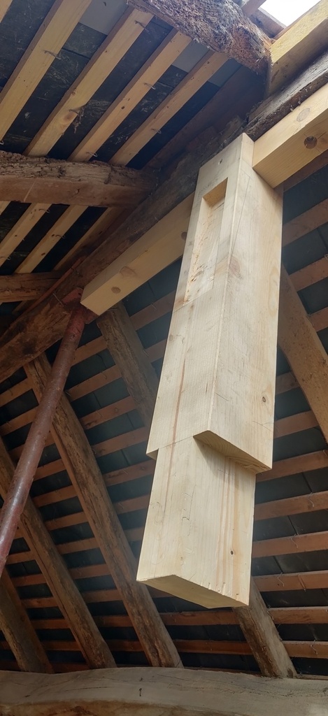

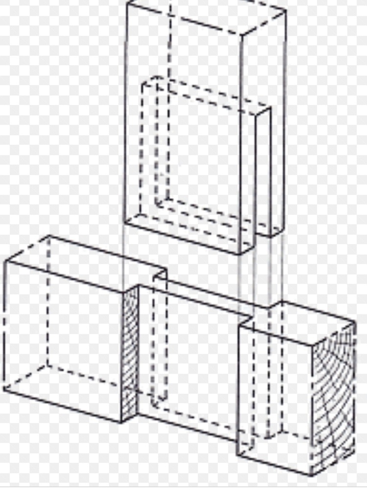

Jocelin Moison
Si tu as un seul entrait tu peut réaliser un enfourchement dit en T où il faut entailler ton entrait de 1cm de chaque côté au passage du poinçon afin de garder assez d épaisseur et de solidité sur ton poinçon.
Sinon si tu as deux entraits tu les moises de chaque côté de ton poinçon à rejoindre les arbas. Du coût il te restera à entailler ton poinçon afin d avoir que l'épaisseur de tes arbas au milieu du poinçon.

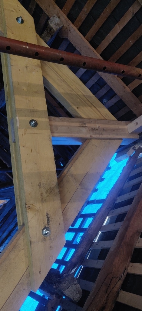

JPA33
Il vaut mieux faire un Entrait Moisé qu'un double entaillage d'un Entrait 10 x 25 Ht.
Ne pas oublier qu'Entrait est toujours en Traction, donc diminuer en épaisseur... risque.
De plus l'Epaulement en pied du Poteau ne doit pas toucher le dessus de l'Extrait (Causes retraits des pièces et/ou leurs mises en charges).
Dams16
Jocelin Moison
Je suis d accord avec toi JPA33 il faut mieux moisé comme les deux photos posté au dessus 😉

BastienLB
Plusieurs solutions, ça dépend de ta sensibilité. 10 25 sur 4.80 ça craint pas trop, donc tenon de positionnement court et rabattre à 45 ce qui dépasse du poinçon (penser à laisser 15mm à l'arase, que le poinçon n'appuie pas). Sinon enfourchement en entaillant pas de trop l'entrait (15mm de chaque coté maximum)... Tu peux même faire filer et replacer une pièce de bois pour reconstituer un bloc qui suspend l'entrait en pointe de diamant...
BastienLB
pour la 1ere solution, tu peux eventuellement mettre un tenon en demi queue d'arronde + clé si jamais tu veux charger l'entrait...
