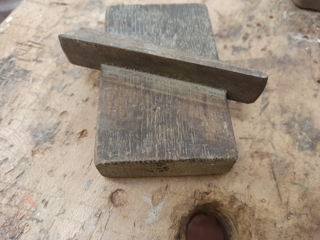

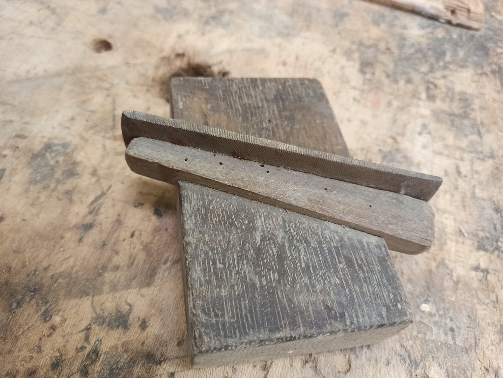

Bonjour! En fouinant mon nouveau lieu de travail, je suis tombée sur un truc dont on est pas sûr de l'utilisation. Il s'agit d'une lime à metal, c'est certain, oui mais pourquoi donc coincé dans un guide/fut?
Peut être pour redresser le chant des racloirs? Ou un rapport avec les plaques de serrure ?
Quelqu'un a déjà vu ça et son utilisation?
pour des racloir pourquoi pas mais il faut m'expliquer comment on tient le racloir?
Katastroff
Contre le bois? En le maintenant dans un etau éventuellement Il existe un guide qui ressemble chez veritas, mais moins long, un porte lime pour racloir
Paco64
Peut être pour égaliser les scies avant affutage
Tarazhilt
C'est aussi la réponse que je donnerais, au vu des griffes laissées par l'avoyage. C'est un outil fait maison.
Katastroff
Ah oui ptet une piste! Merci!
