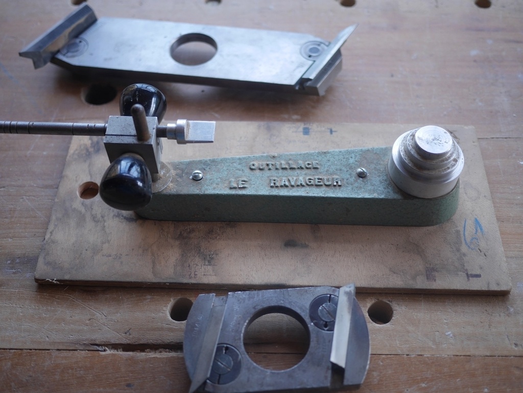

J'ai récupéré ces outils "Le Ravageur" et je ne trouve aucune information dessus.
Est ce qu'il y a un appareil pour le réglage de la sotie des fers (sur les nouveaux outils, il y a une butée). Si oui, est ce que quelqu'un peut me montrer une photo ?

tu met l'outil sur l arbre et tu matérialise un point fixe sur la table à hauteur de fer.
tu fais en quelque sorte un trusquin de mécanicien outilleur

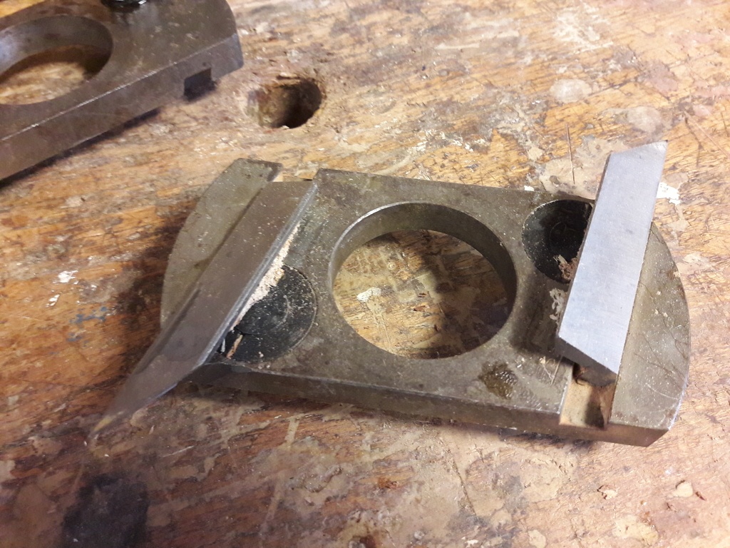

j'ai les mêmes fers, avec le gabarit de réglage.
Je m'en sers pour pour les profils (les grands pour les contre-profils sur tenon), et ma foi, même si les grands ronflent un peu, ça marche encore impec.
Coté sécurité, l'artisan qui me les a légués n'avait jamais eu de souci, et moi non plus, jusqu'à présent (on touche du bois).

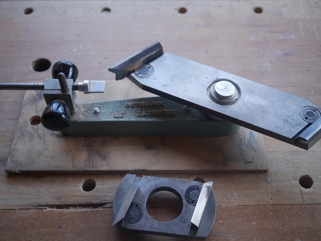

Ah super. Merci pour les photos.
Le grand je l'ai aussi mais en contre profil doucine.
Je vois mieux l'appareil de réglage. Ça doit pas être très compliqué à bricoler. 👍

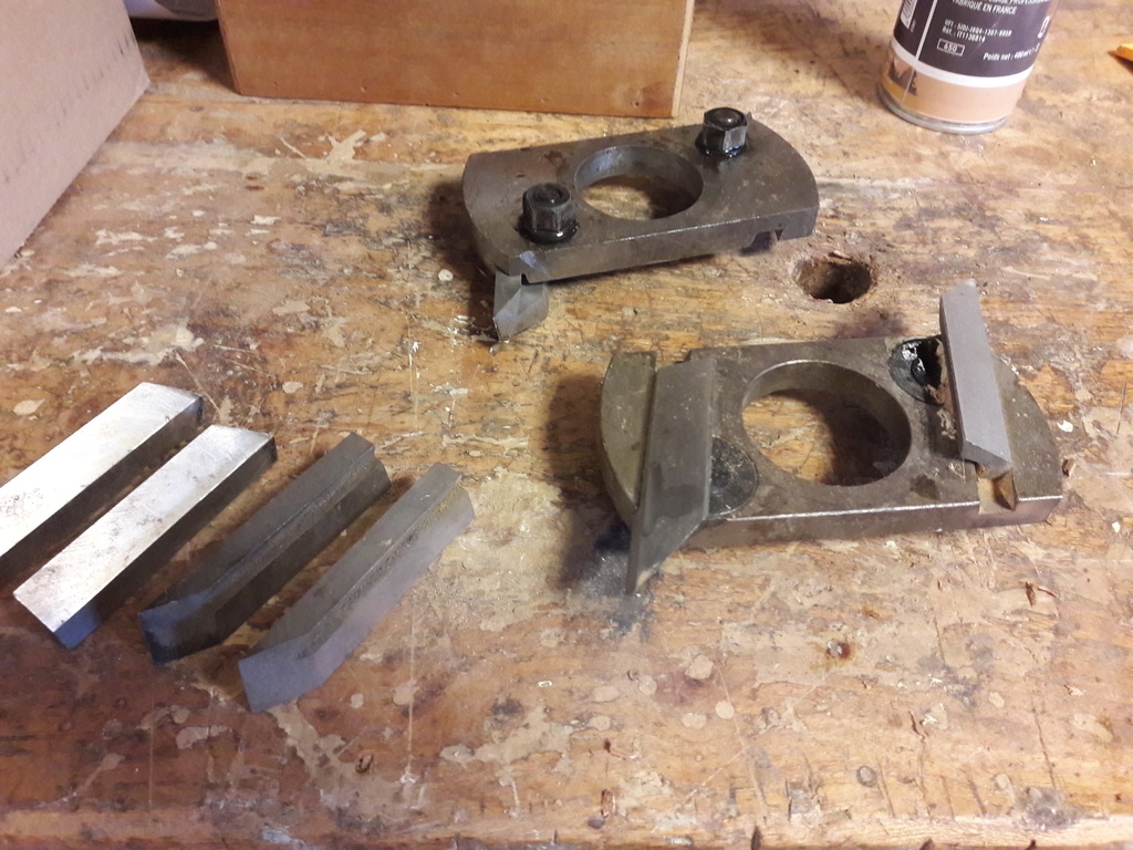

je suis un petit nouveau sur le forum et je suis tombé presque par hasard sur ce fil. Il se trouve que je possède une douzaine de ces porte outil aussi bien pour profiler que pour tenonner.J'ai eu l'occasion d'acheter un lot mais le soucis c'est que l’ancien propriétaire avait "affûté à la volée" les couteaux sans respecter les différents angles. Je possède une affûteuse pour affûter les fers de dégauchisseuse ainsi que les fraises de toupie mais sans ces fameux angles d'origine c'est un peu compliqué de faire correspondre les profils et contre profils. A force de tatonnements et de nombreux essais plus ou moins infructueux je pense m'approcher de la vérité comme on dit par chez moi. Si une âme charitable possédant ce genre de fers pourrait me communiquer les deux angles c'est a dire l'angle d'inclinaison du fer et l'angle d'attaque je lui serais plus qu’extrêmement reconnaissant. Ces porte outils sont l'ancêtre des fers série 7000 que l'on retrouve maintenant car la production avait été stoppée avec la fin de Bridonneau, mais par rapport a ces fers plus récent eux présentaient plusieurs avantage notamment la durée dans le temps, l’affûtage se faisait sur la face et ne diminuait pas l'épaisseur mais par contre un mauvais respect de l'angle d'origine déformait le profil c'est son principal défaut sinon c'est increvable et inusable ou presque.
Donc si quelqu'un peut me communiquer ces deux fameux angles je suis preneur !
Merci par avance et bon copeaux....

Pour l'ajustement, on a un cylindre de 50mm boulonné sur une plaque, avec une butée réglable et orientable sur un côté, on passe l'outil dedans, on ajuste un puis on pivote.
merci de tes conseils de prudence et des astuces de réglage. 👍
