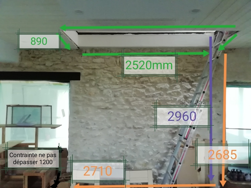

un petit croquis de la cage et quelques dimensions du projet : hauteur à monter; reculée; chevêtre etc .
Et on pourrait vous aider de manière plus efficace.
Chris33390
Pour le moment pas De croquis car on s y ai repris en plusieurs fois mais la trémie fait 890x2520mm... La place au sol est de 2710mm et la hauteur de 2960mm.
Nous avons déjà déterminer que nous aurions 14 marchés sous palier d une hauteur de 197mm et d une profondeur de 280mm avec un recouvrement de 50mm. Nous avons construit une maquette bois grandeur nature dans notre jardin pour valider le tout...
Le limon central sera en carrée de 120x120 souder à un poteau central sur lequel sera mise notre 3ieme marches en partant du sol et le retour sera souder sur ce poteau central qui comprend juste les deux premières marches.
Les croquis doivent être refait......
Voila déjà quelque dimensions pour y voir plus, claire.
Néanmoins elle soulèvent quelques interrogations, donc 14 marches soit 15 hauteurs ok par contre si je on multiplie 280 mm par 14 on obtient 3920 mm dépassant de beaucoup votre place au sol il en va de même si enlève le recouvrement 230 x 14 = 3220 . Donc Je me demande quelles valeurs de girons avez vous défini ? Et si on prend votre place sol soit 2710 /14 on obtient un giron de 193 mm et donc un escalier à environ 45°.
Pour être vraiment concret et mieux appréhender votre projet il faut un simple croquis de la cage à main lever avec les dimensions et la forme que vous avez défini pour votre futur escalier.

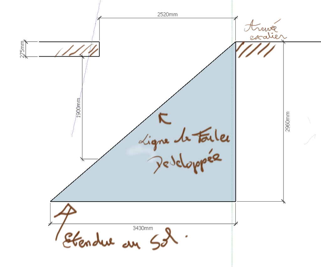

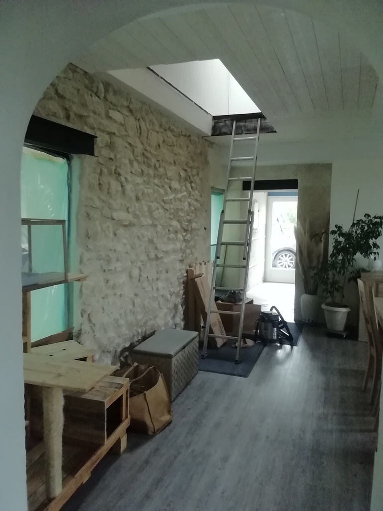

Pour mieux comprendre je vous met nos mesures
Peut être que nous nous sommes trompé nous n avons jamais fait d escalier..... Et comme je l ai mentionné cela fait 4 fois que l on recommence.
Avant il y avait un escalier droit à 45 degré mais nous avons créé l ouverture à gauche ainsi que l ouverture au fond qui va
être notre entrée.... Je crois bien qu il va falloir tout reprendre on a du se perdre en chemin. 😖
Au départ nous avions fait notre calcul avec des marches de 240mm de profondeur et nous avons trouvé quels étaient petites... Est ce la nôtre erreur 🤔
ok bien vous voulez créer un quart tournant droit ? il y a un paramètre très important dans votre escalier c'est la hauteur d'échappée à titre exemple en portant vos cotes et en prenant comme hauteur d'échappée 1900 mm je vous joint un petit croquis. Il représente le développé de la ligne de foulée de votre escalier graphiquement pour avoir une échappée de 1900 mm pour ne pas a avoir à baisser la tête le croisement de cette ligne avec le sol me donne une étendue de 3430 d'où nous déduisons en partant comme vous sur 14 marches; 3430/15=229 soit un giron de 229 pour une hauteur de marche 2960/15 =197.
donc un module de 623.
Maintenant c'est un calcul préliminaire il n'intègre pas de marche palière, ni d'habillage de trémie et l'échappée est minimum.
Donc il faut dégager un minimum de 3430 mm au sol , ou envisager d'autre possibilités.

attention vous pouvez l'étendre en le faisant tourner mon croquis correspond au développé de la ligne de foulée et en aucun cas représente un escalier droit.

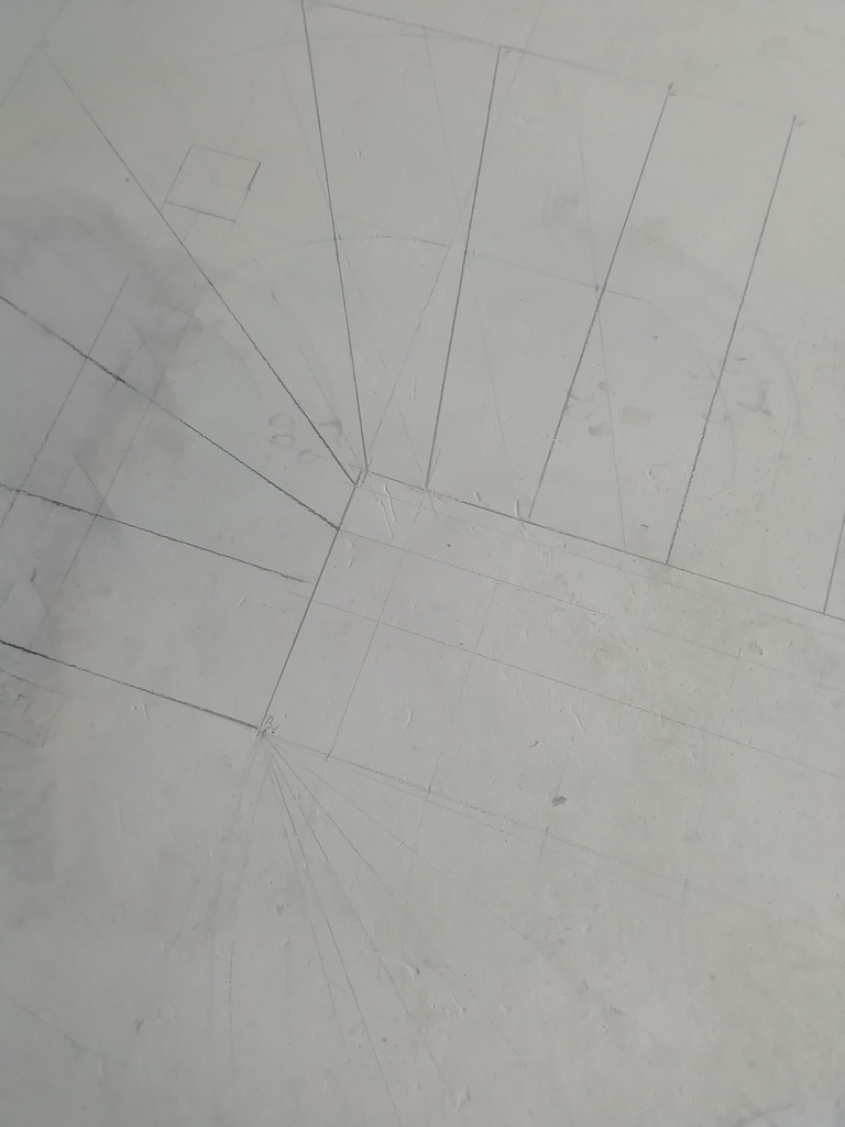

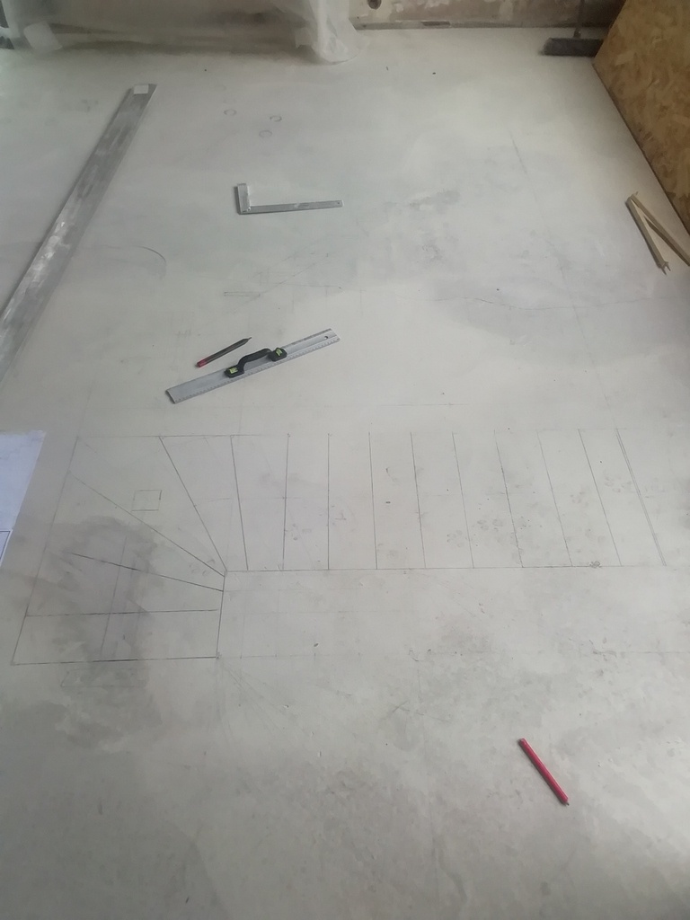

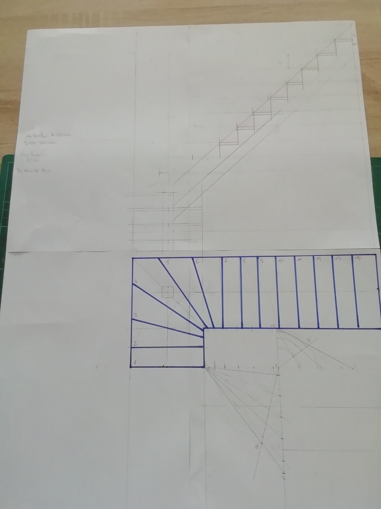

Après 2 jours voir 3 de lecture et relecture nous avons enfin réussi (grâce à mon époux qui maîtrise plus que moi la géométrie).... Notre escalier est enfin dessiné, respecte nos contraintes, maintenant mon époux veut faire une épuré à l echelle 1.... Vu que nous sommes en travaux il a La place sur la chappe de notre futur salon 🤦‍♀️
Je tenais à vous remercier encore une fois.
Je viendrais poster d ici quelque temps la finalité

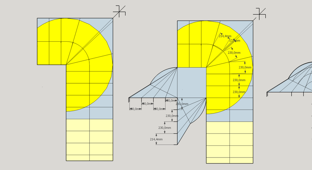

hello , attention, le balancement n'est pas parfait (rayonnant), vous n'avez pas pris les réductions de collets a la herse !
ci dessous un balancement herse similaire a votre escalier !
la plaquette d'arrivée (marche de palier) doit être de environ 10/12 cm de giron, jamais entière sinon il vas y avoir des difficultés a avoir du bois solide en poteaux et limon pour fixation et solidité a l'arrivée !
Chris33390
Mon époux dit ils ne sont pas clairement matérialiser mais il les a fait......
Enfin j espere que l on a bien fait on a suivi étape par étape votre document depuis le début (prendre les mesures d un escalier.
Merci nous avons vu vos schéma et il a bien fait les réductions. Espérons qu ils soient juste mais il n y a pas de raison.
C est l etape sur laquelle nous bloquons fortement

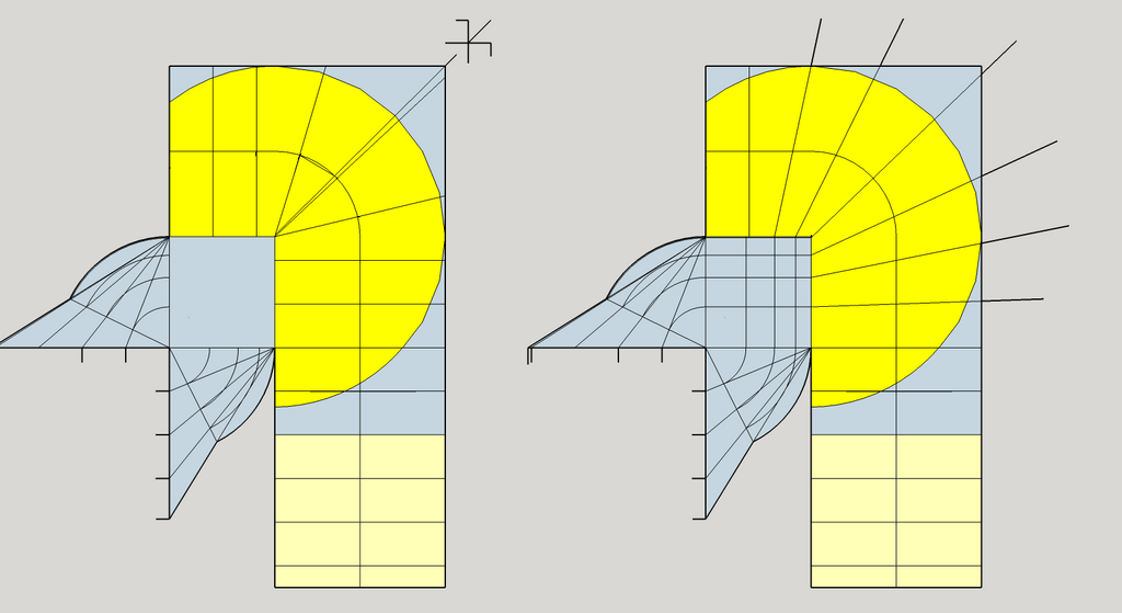

Chris33390 j'ai ajouté deux schema qui sont a peu pres votre projet !
Chris33390 oui c'est bon a la volée de départ , mais une marche de plus à balancer dans la volée d'arrivée ! et ce sera bon !
Chris33390
Ah il l a mise exprès droite parce qu il trouvait que le decalage n etait pas important d autant plus que nous faisont un limon central.... Donc si vous me dite c est genant on la balance sinon on la laisse droite.
Merci grace a vous nous avons fait une belle avancée et avons appris beaucoup
Chris33390 balancez une de plus !

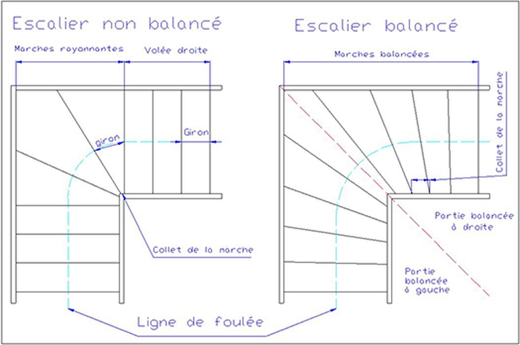

hello il faut apprendre le calcul ici lairdubois.fr/...ligne-de-foulee
le balancement des marches d'un escalier c'est une technique particulière ! et c'est cela qui donne un escalier gracieux .
ici balancement a la herse c'est le plus utilisé ! lairdubois.fr/...ent-des-marches

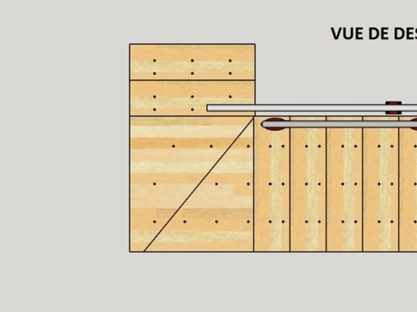

Est-ce ce genre d'escalier que tu souhaites faire ?
Moi je l'ai fait sans balancer les marches car à l'époque je ne m’intéressais pas encore au bois...
Ceci dit il se monte tout de même assez facilement malgré le fait qu'il ne soit pas balancé.

Bonjour Chris, non pour un quart, il faut "balancer" (on dit comme ça) plus que 3 marches, voir cette image.
Je trouve les escaliers très intéressants, il va falloir pas mal vous renseigner, les mots clefs : Ligne de foulée, balancement, giron, formule de Blondel, Hauteur à franchir, Echappée.

La seule chose que l on arrive pas a faire c est le balancement
Mais nous allons remettre le croquis à plat et le tracé nickel puis on essayera de Comprendre.
