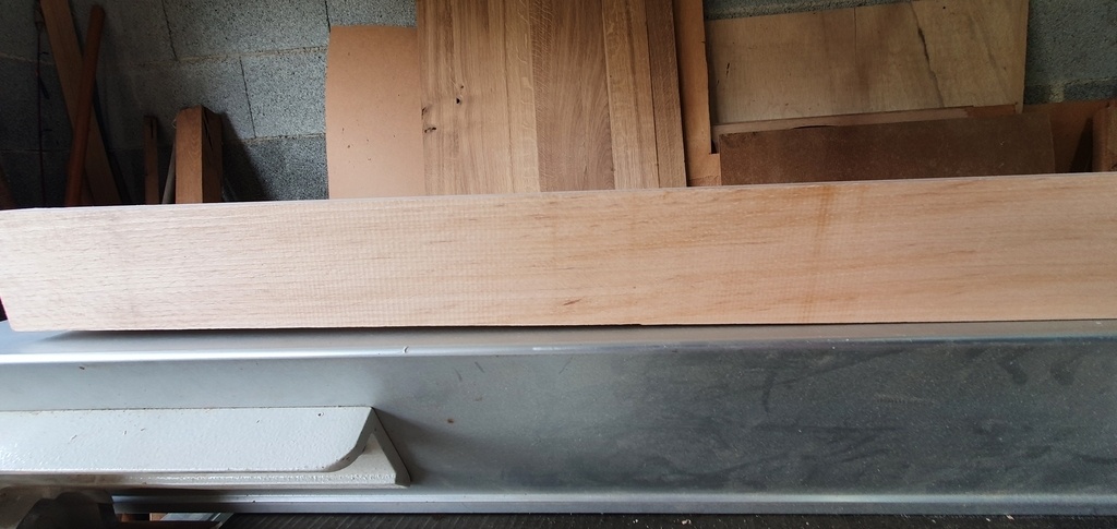

J'ai déligné des plateaux de hêtres 27mm KD achetés dans un scierie.
Ce matin c'est-à-dire 1 semaine après, j'ai voulu entreprendre le coroyage

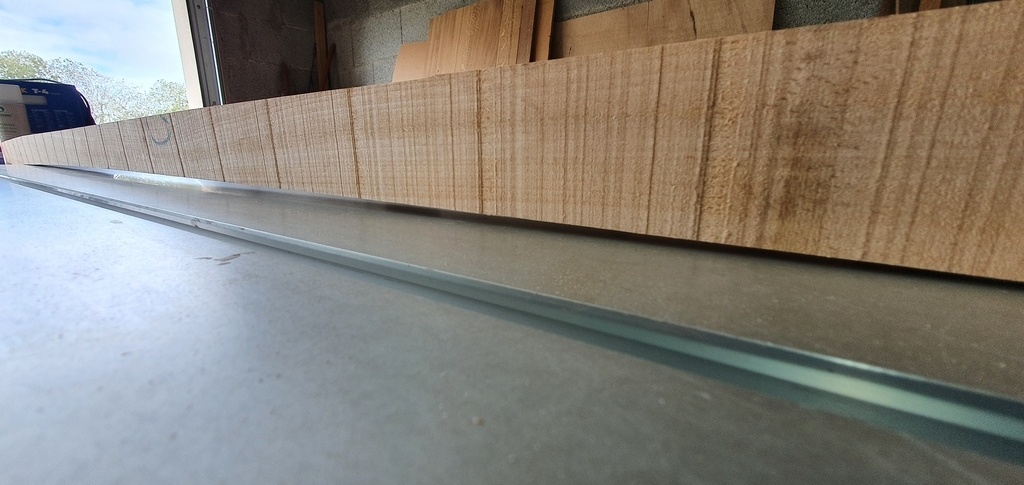

Et là oups grosse déception, la plupart des morceaux se sont déformés et font la banane dans les 2 plans et pas qu'un petit peu.
Sur une longueur de 2m, j'ai jusqu'à 1cm de courbure sur le flanc du bois
Le bois est entreposé dans mon garage.
Je n'avais pas eu ce soucis avec le chêne que je travaille plus et très peu le hêtre.
Comment ça se fait qu'il y a eu autant de déformations dans les 2 sens ?

Effectivement le hêtre est un bois nerveux par nature qui plus est au vu des photos (fil du bois) la bille semble très nerveuse. Les grandes pièces doivent être débitées droit de fil pour éviter de libérer les contraintes au sciage . Donc pour éviter cela un choix de la nervosité de la bille adaptée à son ouvrage est primordiale conjugué avec un débit en fonction de l'emplacement des pièces. une fois le débit effectué un temps de stabilisation doit être respecté avant usinage ne pas contraindre ses bois , s'assurer simplement que les diverses faces respirent de manières identiques.
Salut Bonbonveronbi . Je suis étonné, a l'école on nous à appris à contraindre..
Après le débit on est confronté à deux type de déformations celle résultantes du sciage libérant des contraintes (si le fil n'est pas droit il y a donc des zones de tensions le sciage les modifies provoquant les déformations)
Le sciage perturbe aussi l'équilibre hydrométrique de la pièce d'où le temps de stabilisation avant corroyage.
Dans les deux cas serrer les pièces n'est pas judicieuse car cela n'annule pas ni le déséquilibre de tensions ni de déséquilibre hydrométrique.
Alors que faire
-Utiliser des bois sec proche de l'état hydrométrique de service.
  • Prendre en considération la nervosité de la bille ( Fil; bois de compression, nœuds, etc )
  • Débit droit de fil, et établissement judicieux des bois des pièces essentielles (montant ouvrant par ex)
    Le Temps de stabilisation est le moment ou on laisse les pièces Retrouver leurs équilibre. Donc un serrage ne fait que reporter le problème, si elle doivent bouger c'est à cet instant avant le corroyage.
    Si Malgré toutes les précautions prises des pièces sont jugées impropre car trop déformées avant corroyage elle seront exclues de l'ouvrage.
    Ou utilisées pour des pièces plus courtes.
    Pour le stockage couvrir simplement les pièces afin que les faces aient une exposition similaire à l'air. (les laisser à chants espacées est possible aussi).

Il faut voir le bon coté des choses. Là ton bois à travaillé, les contraintes liées à la composition du bois et au sciage sont libérées. Si ton bois est bien sec il ne bougera plus, du moins plus autant.
J'ai le même souci avec du chêne très nerveux (mais au dessin si joli) que j'ai récupéré. Une fois débité (et je le fais débité en 20mm ce qui fais qu'il bouge encore plus), je le laisse séché un mois ou deux sans le contraindre et après je vois ce que je peu faire.
Une chose est sur, pour diminuer les pertes au dégauchissage je dégauchie une fois débité la déformation est répartie sur plusieurs morceaux de bois et est donc moindre.
