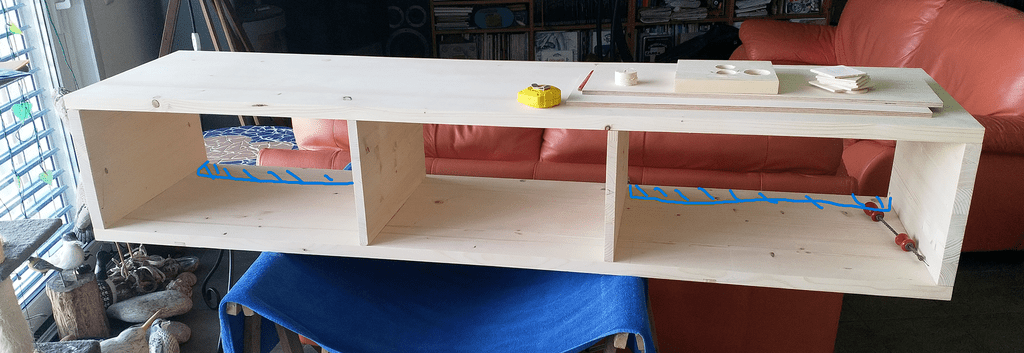

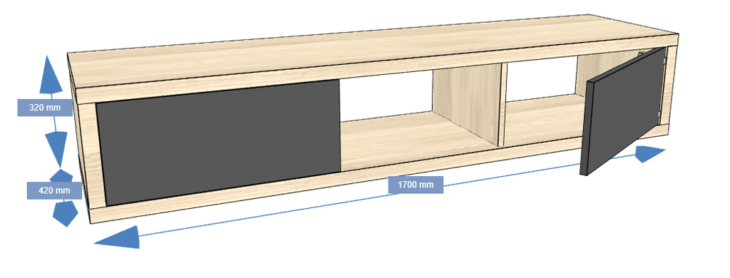

Je me suis lancé dans un projet compliqué (pour mon niveau et surtout mon outillage). Un meuble TV à trois casiers, dont au moins 1 doit être aéré car il contiendra des objets qui chauffent. Le meuble est suspendu au mur. Ci-joint les images du meuble quand il sera fini, ainsi que les images réelles du stade actuel.
Voilà mon problème : je dois aérer les casiers de gauche et droite (le central ne sera pas fermé et n'est donc pas concerné).

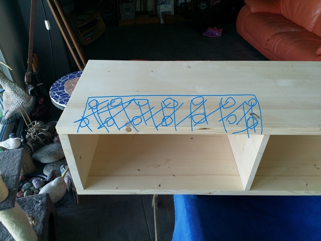

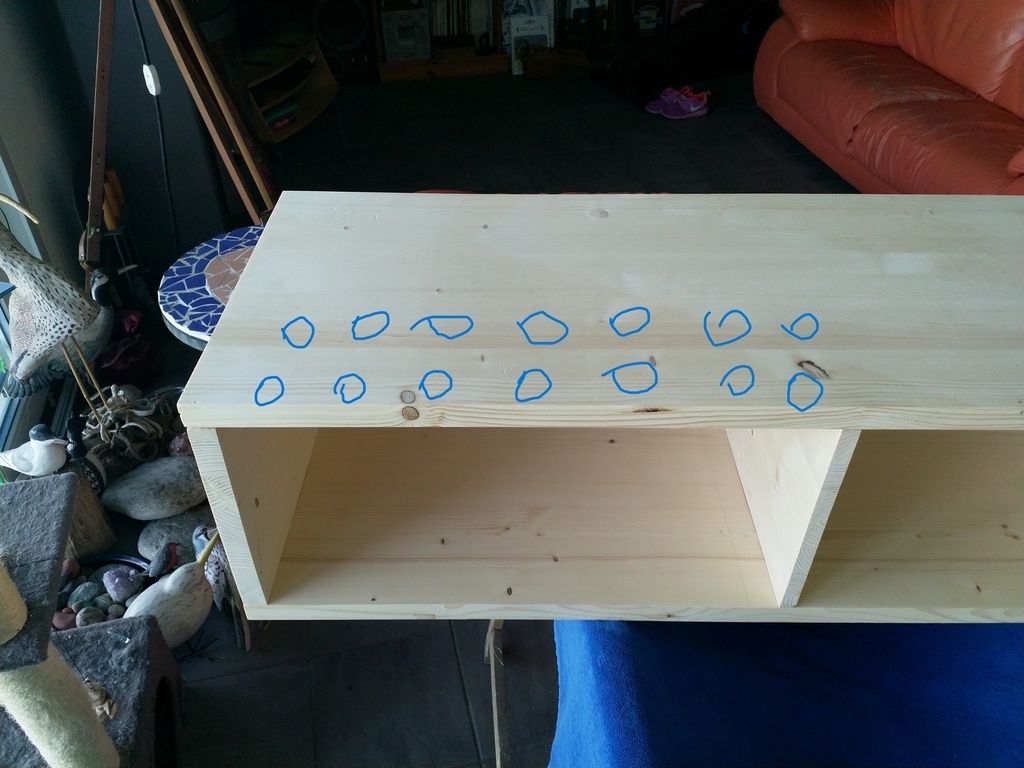

On le voit sur mes schémas (pas beau désolé), j'ai sois l'idée de faire une fine bande (moins large que ce que j'ai fais en bleu) totalement enlevée, soit de multiples trous dans le casier. Le côté qu'on voit est le dessous du meuble, côté mur, on peut le voir sur l'image du meuble complet. En gros, j'aimerais faire une entrée d'air sous le meuble, côté mur, de manière invisible puisque le meuble sera suspendu bas.
Mes problèmes : difficile sans outillage de faire ça propre : quel est le meilleur moyen de faire l'encoche ? Est-ce que ça va marcher ? Et les trous, quel serait le meilleur moyen de les faire ?

Hollywood
je ne vais pas répondre a la question, de bonnes solutions ont deja etait proposé, mais je me demande si le caisson est deja collé ?
Si oui, cela va surement poser probleme vu l'orientation du fil des montants.
Les montants et traverses ne vont pas bouger de la même façon.
Si non, il serait peut-etre plus sage de refaire les montants en tournant le sens du fil du bois de 90°.
jaceneliot
Hélas, le caisson n'est pas collé, mais pour le sens du bois, impossible. Je crois que c'était une erreur du magasin, vue trop tard. Il faudrait tout recouper et tout refaire les trous...Penses-tu que ça soit un problème majeur ?
jaceneliot Les planches en longueur vont se rétracter sous l'effet de l'hygrométrie, et comme elles sont contraintes par les planches en dessous, qui elles, ne vont pas se rétracter, il y a de forts risques d'avoir des fissures, des décollements, etc...
Cela risque donc d'être un problème majeur, à moins d'accepter les fissures, décollements, etc.

JPLegno
On peut imaginer aussi de ne pas amener les cloisons centrales jusqu'au mur. L'aération de ferait ainsi assez discrètement par la partie centrale pour la sortie de l'air.
Riche idée !
Perso je ne ferais pas de trou, au pire une rainure en haut comme celle du bas, et encore : je suis convaincu que ça ne changera pas grand chose. À moins que tu aies du matériel qui dissipe vraiment une puissance importante, mais la HIFI, ce n'est généralement pas grand chose.
Par acquit de conscience, l'idée de JPLegno est la meilleure : invisible et efficace si vraiment il y en a besoin.

Ara la Hifi ne dégage pas beaucoup de chaleur mais les consoles et box TV d'aujourd'hui en dégagent beaucoup! Dans la médiathèque de ma femme ils ont même dû mettre des ventilateurs pour dissiper la chaleur parce que les consoles se mettaient en sécurité très souvent.
jaceneliot quelque soit la solution elle ne fonctionnera que si tu créées une circulation d'air. L'air chaud monte naturellement donc des trous en partie basse ne suffiront pas l'air chaud stagnera dans le caisson. En plus de ça si tu veux que ça soit efficace il faut envisager que l'air passe en diagonale pour traverser l'ensemble du caisson sinon tu ne vas refroidir que l'arrière.
Tu peux peut-être envisager un ou 2 trous en bas a l'avant en les habillant proprement avec quelque chose comme ça il en existe aussi en bois et ensuite tu fais un décalage de cloison comme suggéré pas JPLegno (ou alors tu perces la cloison latérale intérieur et tu réutilise le même type de petites grilles que pour l'avant.

+1 Je ferai une ligne de trous réguliers aussi sur toute la longueur pour l’esthétique
Je ferai aussi communiquer le casier central avec les 2 autres. Ça mange pas de pain et on sait jamais, les casiers peuvent changer de destination plus tard
flonflon
Une rangée de trous de 15 ou 20 mm dessus et dessous devrait suffire, fait proprement à la perceuse
jaceneliot
Une rangée de combien tu penses ? 10 trous ? Plus, moins ? J'ai peur que de si petits trous ne suffisent pas...
Tu peux faire la découpe à la défonceuse. Si tu n'en as pas, à la scie à main et finition à la rape et papier de verre. De toute façon, cela ne se verra pas.
Pour les trous, scie cloche avec une plaque martyr dessous, serrée avec des serre-joints pour éviter les arrachements.
