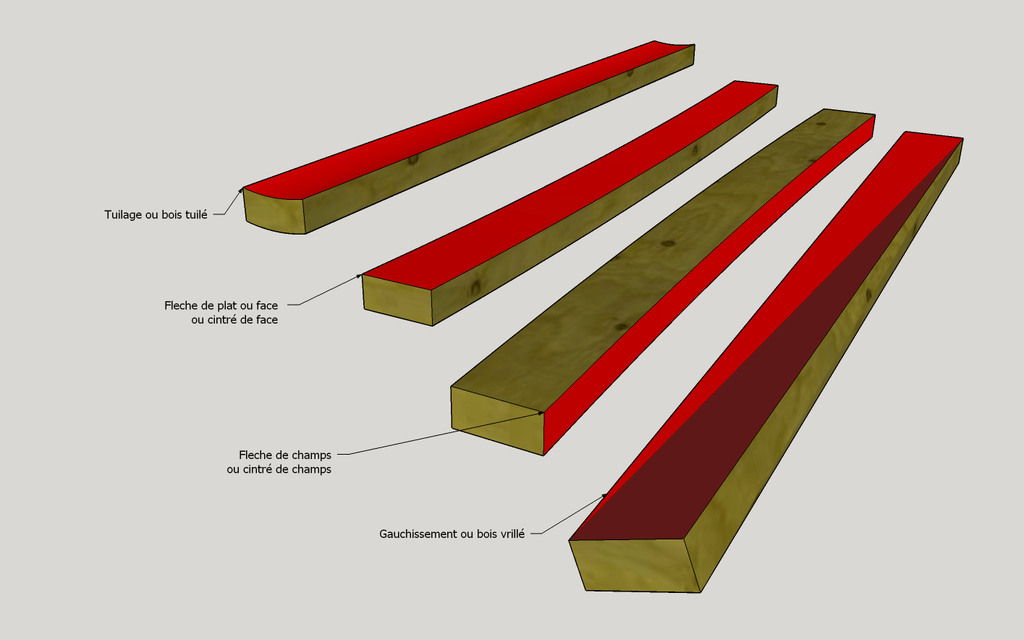

Tiens pour rappel, voilà un schéma extrait du superbe pas à pas de sylvainlefrancomtois sur la charpente. Tu peux voir que le tuilage est bien de manière transversale au fil du bois.
