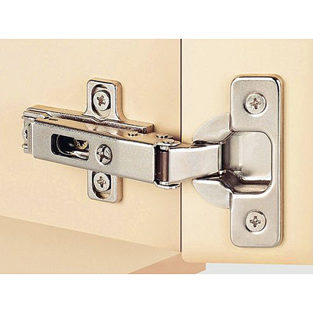

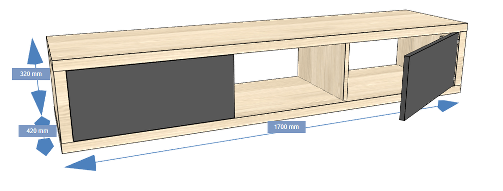

Je me suis lancé dans un projet compliqué (pour mon niveau et surtout mon outillage). Un meuble TV à trois casiers. Le meuble est suspendu au mur. Ci-joint les images du meuble quand il sera fini et les charnières. Le but est d'avoir des portes avec bouton "push to open", sans poignées.

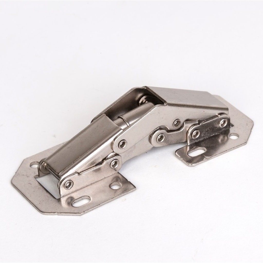

Voilà mon problème : je cherche à y mettre des portes, visible sur le plan 3D. Seulement j'hésite : mon but initial était de faire des portes intérieures, et non en applique. J'aimerais aussi si possible faire finalement des abattants (donc pas comme sur le plan 3D). Existe-il des charnière pour meuble qui soient à la fois intérieures et en abattant ? Par exemple celles que je joins ici.

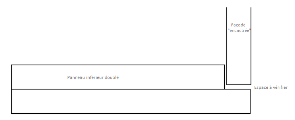

J'avais envisagé un projet similaire avec des panneaux lattés. La solution que j'avais imaginée était de doubler le panneau inférieur, comme ceci :
Il faut vérifier l'espace nécessaire entre le dessous de la façade et la plaque inférieure dans la fiche technique de la charnière, mais de mémoire cela fonctionnait avec une charnière Hettich pour abattant et des panneaux de 18 mm.
Au final je ne sais pas si l'idée tient la route, j'ai laissé tombé le projet car c'était pour un meuble vasque, et on m'a déconseillé du latté pour cet usage...
