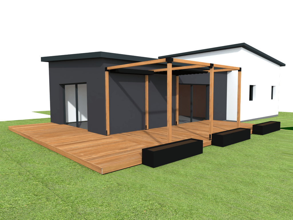

J'avoue avoir du mal à visualiser. Il n'est pas possible de tourner les pieds de 45° puisqu'il doivent être alignés sur les côtés du poteaux, de plus, cela empêcherait les poteaux d'affleurer le mur. La structure est auto-portée, il n'y a pas de muralière fixée au mur (ossature bois avec isolation extérieur en polystyrène, je n'ai pas vraiment envie de faire un trou dedans).
En pièce jointe un aperçu peut-être plus compréhensible.
Merci.
1/4t,90°! je suis allé voir le lien de ce support ok compris. Je n’avais pas vu que ce sont 2 pièces indépendantes. Comme c’est dessiné c’est bien. la poutre porte sur le petit teton peu large qui dépasse dessous, donc tu installes ces supports comme ça, sans vouloir caler ni rien et au début, le poteau n’est fixé qu’avec un boulon pour pouvoir être positionné verticalement, puis le deuxième trou est percé sur place pour le disposer verticalement.

Donc ça ne te semble pas un problème si le pied et la poutre ne sont pas parfaitement alignés ? C'est vrai qu'avec le petit ergot le 1 % ne va pas jouer de grand chose.
Merci.
Non ça devrait le faire. Mais positionne tes montants bien verticalement avant de les percer et boulonner.
Si tu es en autoporté, ça va quand même manquer de rigidité, cet aspect m’inquiete plus. A minima, doubler les pièces horizontales, ou opter pour un design de ce genre peut-être ? Lien
