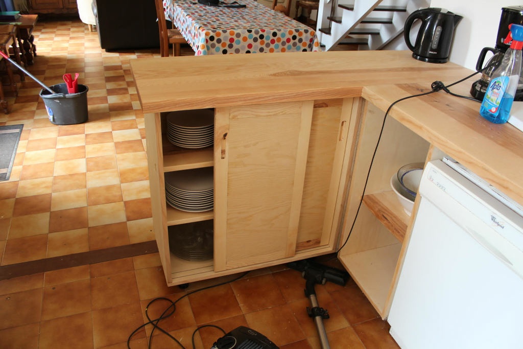

D'ailleurs j'ai du faire des (grands 600x3000) plateaus en frêne oliviers : les premiers j'ai pas mis le coeur pour pas être emmerdés et ils ont très bien tenus...
Les suivants c'était trop joli alors j'ai foutu du coeur.... Bah j'ai étais emmerdé !!
Bon j'ai rattrapé le coups grâce a quelques astuces glanées sur ce site...
Je me rend compte que j'ai pas de photos des plateaux alors qu'ils valent le coup d'oeil... Je ferai un petit post création quand j'aurai fini cette cuisine...
