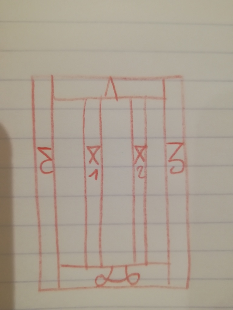

ça c'est une énigme pour moi. Car si on regarde bien, quand on le dessine normalement on y distingue un triangle. La pointe donne le haut.
Le dessiner à l'envers! je ne comprend pas, non😟
José Das Neves
Si j'ai compris pourquoi dans le nord de la France et en Belgique ils le dessinent à l'envers, celui des montants.
En fait c'est le chiffre 3.
Bon, quelque soit la technique, il faut le placer sur le haut du montant et non au milieu.

Bonjour José, je suis enseignant en Belgique et en effet les signes des montants ont la partie plate en haut 😬. Les signes des traverses sont également légèrement différents. Pour les montants intermédiaires, j'ai appris avec une flèche en zig zag et un G pour gauche et D pour droite, mes collègues belges font un x qui est relié en haut et des chiffres dans l'ordre de lecture (de gauche à droite).

Les signes des traverses n'ont pas de ligne au milieu et les boucles en bas sont raccordées

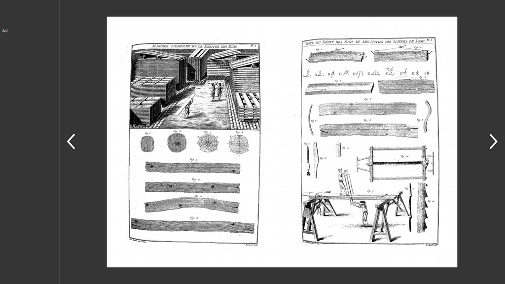

Ardennais le signe raccordé sur la traverse basse, je l'avais vu dans l'Encyclopédie Roubo. On dessine un triangle en partant du haut est sur chaque angle on fait une boucle.

Dans le Roubo 1769 et 1782 ils sont déjà décrits a peu près comme maintenant !
