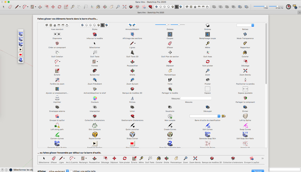

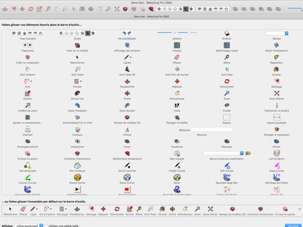

Une icône est un "item" (dans ce cas une commande) d'une "toolbar" (barre d'outils). Tu ne peux rendre visible que les éléments des barres d'outils qui ont été ajoutées à SketchUp.
Il y a donc les barres d'outils natives et les barres d'outils crées par des plugins.
Exemple des icônes disponibles qui peuvent être glissées déposées. (interface de la version Mac. Je crois pas que ça se présente de la même façon sur Windows)

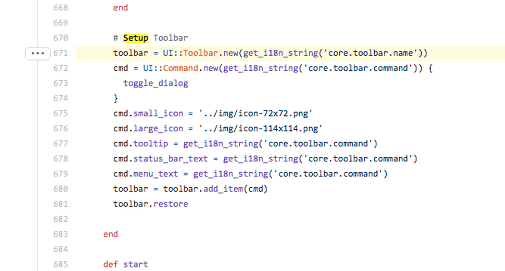

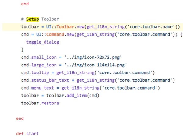

La seule façon d'ajouter des icônes là dedans c'est de créer un plugin qui ajoutes toutes les icônes que tu veux pour toutes les fonctionnalités que tu veux. Faut juste mettre les mains dans quelques lignes de code "Ruby".
Voici par exemple un extrait du code Ruby qui permet d'ajouter la barre d'outil et l'icône d'OpenCutList (source) :
Comment tu as fait pour avoir tous les icônes dispo dans une seule fenêtre ?
J'ai pas trouvé cette fonction et il y a peut-être déjà les commandes que je souhaite sait-on jamais
