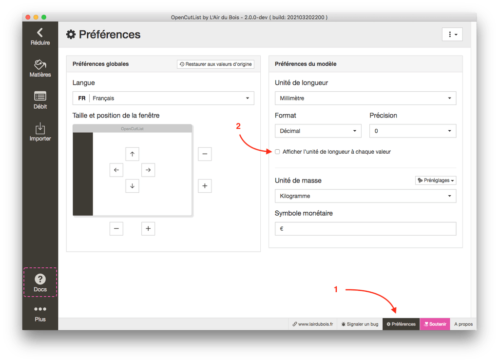

Je me permets d'anticiper une réponse qui ne va fonctionner que d'ici quelques jours ... pour la pérennité de cette réponse.
Mais sur la 2.0.0, ça sera plus simple. Il suffira d'aller dans sur l'onglet Préférence et de décocher la case Afficher l’unité de longueur à chaque valeur.
En attendant, patience et ça se passe dans les options du modèle dans SketchUp 😉

C'est exactement ça qu'il faut faire :
Menu Fenêtre > Infos sur le modèle > Onglet Unités > Décocher Afficher le format des unités
OpenCutList suit pour ça les options générales de SketchUp.
