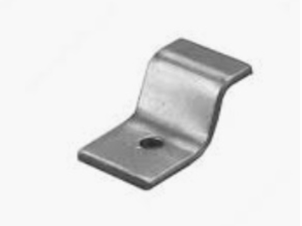

  • Trouver des taquets métalliques comme ceux-ci:

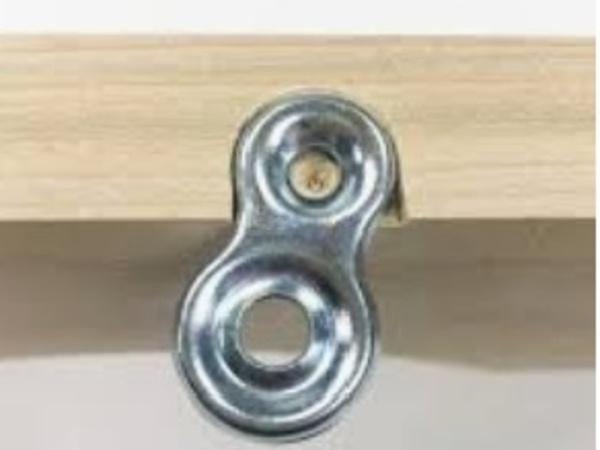

  • Trouver des attaches en forme de 8. Ce système semble être utilisé essentiellement outre-atlantique.

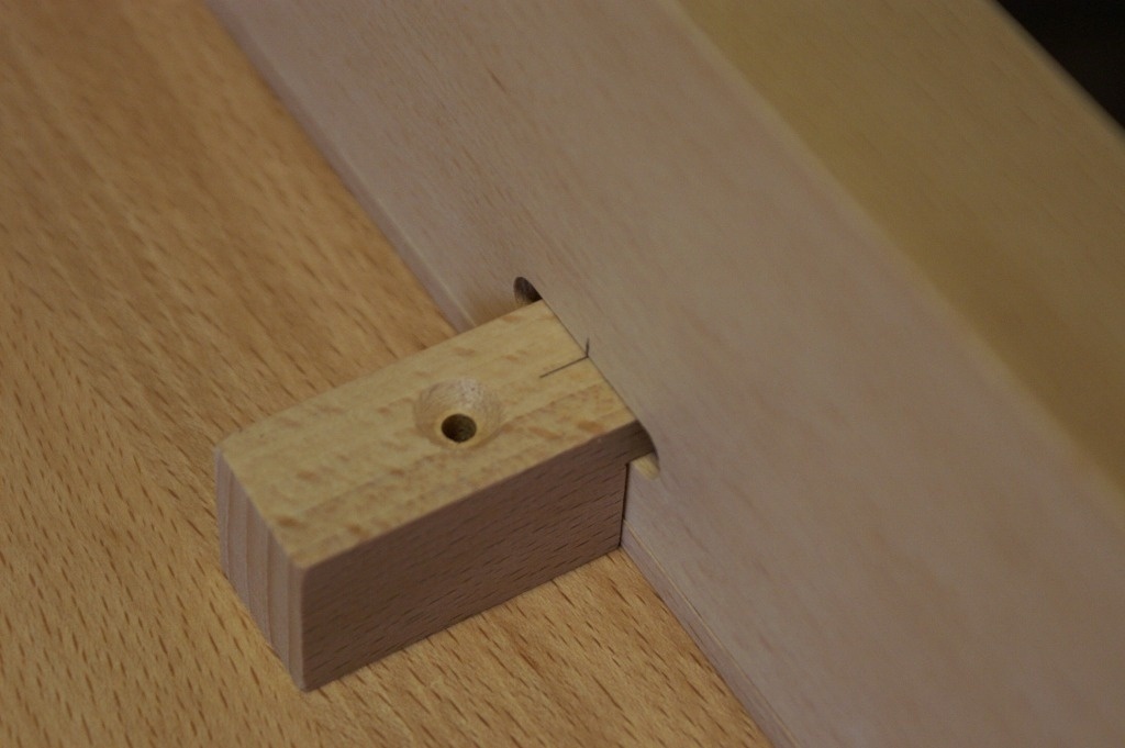

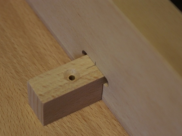

Le mieux serait encore de fabriquer ces taquets de fixation du plateau sur le piétement, en bois 😉
L'avantage de ces taquets étant de pincer le plateau à la vertical sur le piétement, tout en lui laissent un liberté de variation dans le plan du plateau.

En effet, très simple à réaliser, et ça a fait ses preuves.

Bonjour les taquets bois pour lesquels une rainure plus longue que la largeur du domino qui y est inséré est faite aux endroits où on souhaite que le plateau puisse bouger selon l.hygrométrie est une bonne solution. Et des taquets fixes là où le plateau resterait fixe.
Si la ceinture est assez épaisse pour y percer/ lamer des trous dont certains oblongs, suivant le principe ci dessus c'est bien aussi.
Tu peux aussi fixer une pièce en doublure de la ceinture (&pas nécessairement aussi haute) pour mettre ce système en oeuvre.)
Les 8 c'est pas compatible avec des plateaux massifs

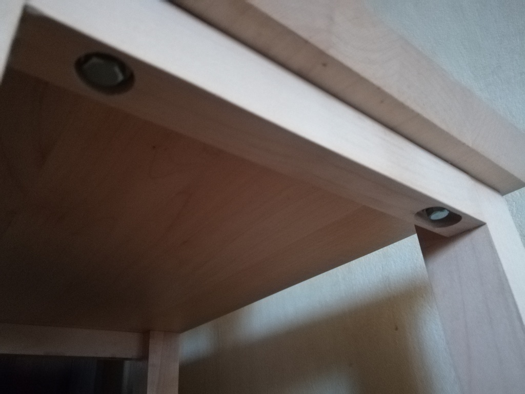

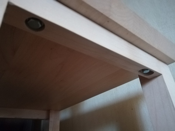

Ci dessous un plateau de petit meuble, fixé à l'avant par un tirefond fixe dans son logement et à l'arrière par le même procédé mais dans un trou oblong pour que le plateau ait un degré de liberté dans ce sens.
