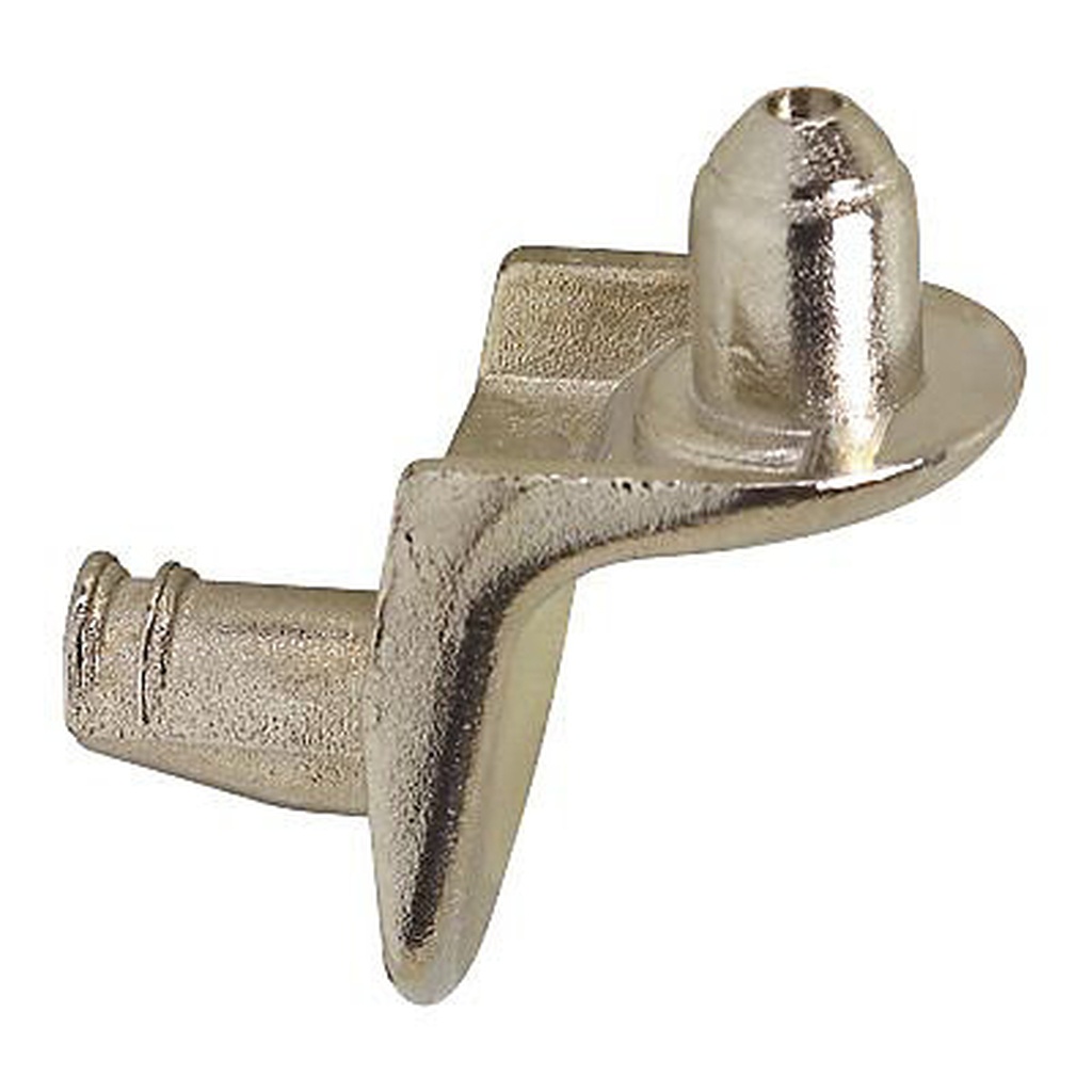

L'inconvénient majeur de ce type de taquets, c'est que les étagères ne sont pas fixées et bougent, elles peuvent notamment basculer. Dans ce sens, les crémaillères sont meilleures - mais peu élégantes - donc le principe d'étagères fixes et vraiment meilleur.
Si toutefois tu souhaites utiliser des taquets, tu peux en trouver en forme d'équerre avec blocage (un cylindre qui va dans le flanc + une bibite qui remonte dans l'étagère), ce n'est pas idéal mais c'est déjà plus sûr.

Je vois les taquets dont tu parles. En recherchant un peu, je me dis que ceux-ci (sans la version bibite que je ne trouve pas esthétique) ne sont pas mal, la surface d'appui est assez grande. La seule crainte serait ce que ça peut faire au CP dans lequel ils seraient.
Pour les taquets je pensais plutôt à ceci :
Esthétiquement ça ne change pas grand chose une fois en place, et ça limite quand même pas mal le risque de basculement.
