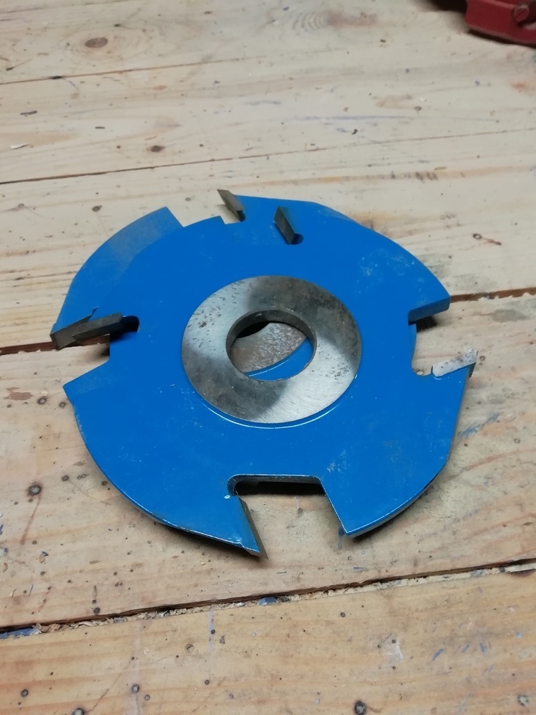

Etant nouveau de le milieu du travail du bois j'ai eu la chance d’acquérir un petit combiné Lurem C260N et le vendeur ma donné différent outils de toupie donc je ne suis pas sur de l'utilité.
Ayant conscience des risque lié a l'utilisation de cette machine j'aimerai savoir a quoi peuvent t'il bien servir et aussi comment les utiliser au mieux.J'ai également plusieurs protection pour l'utilisation de la toupie.
Je serait ravis de pouvoir bénéficier de vos connaissance et vous remercie par avance des réponses que je vais recevoir .

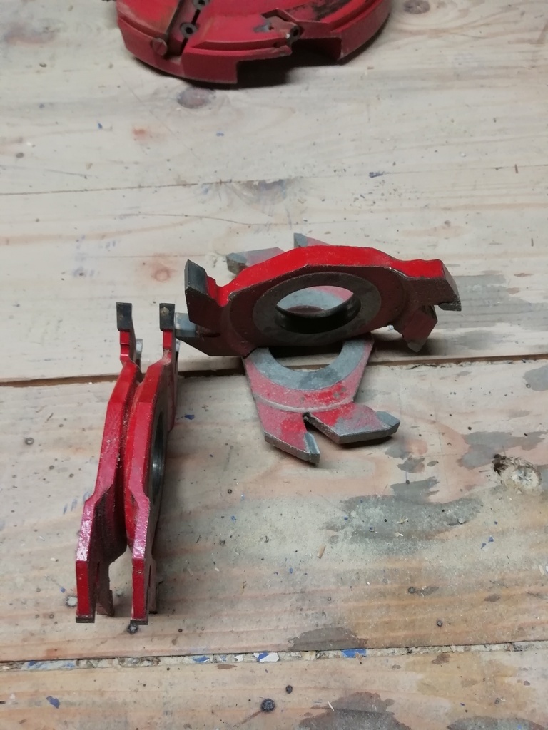

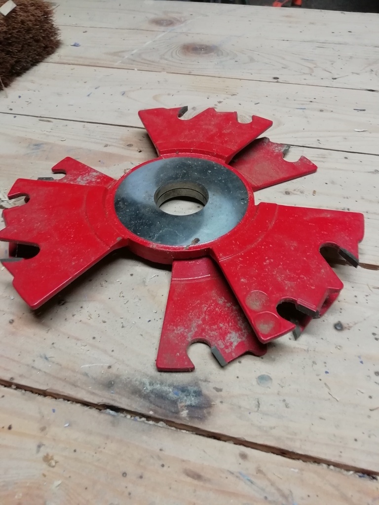

rainures (spécifiques ?) , feuillures et a priori plate bande pour le gros !

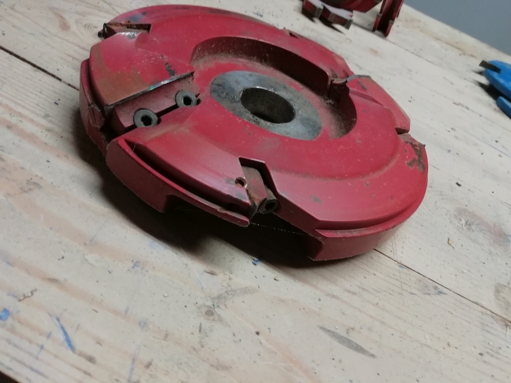

La première photo, si tu devais utiliser cet outil pense à mettre le plateau supérieur dans l'autre sens.
Là je ne me rend pas compte mais pour plus de sécurité donne tes outils à affuter.Change les plaquettes du dernier jette celles que tu démonte. Pour le dernier pense que c'est un outil qui travaille sur le dessus;
(réglage délicat) démonte les vis de serrage, nettoie les, remonte les après le avoir graissé.Nettoie le logement ou se trouve la plaquette;
Un doute sur les plaquettes, peux-tu les montrer? Si tu souhaites des avis sur l'utilisation de ta machine, il de faudra la montrer et la photographier en détails.

Tu as 3 fraises à rainurer extensibles par bagues et la dernière on ne voit pas trop, on dirait une multiprofils dont plate-bande

tu peux tenonner (petits tenons) avec la fraise a feuillure (bien affûtée) !😉
