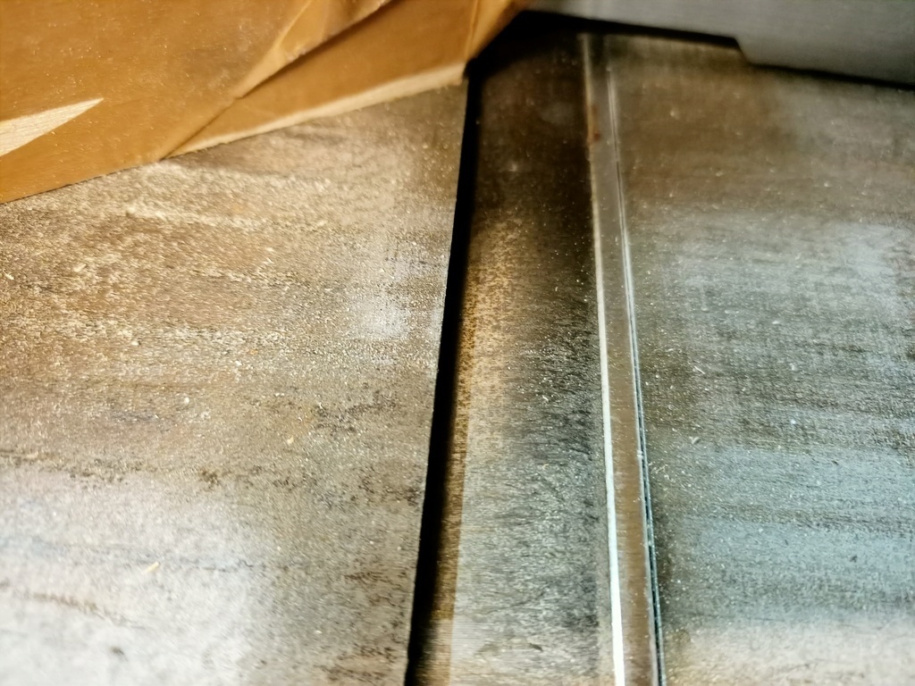

Quand j'en arrive au réglage longitudinal de la table , si je la met parfaitement alignée avec la table de sortie les fers viennent toucher la table d'entrée.
Aussi , j'ai deux options : soit je fais cela puis la descend jusqu'a ce que cela ne touche plus mais du coup cela me donne une passe minimum à plus de 1.5 mm, ce que je trouve beaucoup, soit je l'incline légèrement... ( l'extrémité de la table vers la bas)

Je pense qu'une partie de la réponse se trouve effectivement dans le réglage des fers; je dois pouvoir les rentrer légèrement ( si je pose un tasseau, quand la lame passe elle l'entraine de 8mm longitudinalement) Ceci dit je ne suis pas sûr que ca suffise.
aussi sur la photo qui suit on voit que l'équerrage "transversal" n'est pas nickel.
En ce qui concerne la coplanéité avec la table de sciage, oui, c'est important, puisque mon guide longitudinal est commun pour le sciage et le dégauchissage, et souvent "à cheval"
