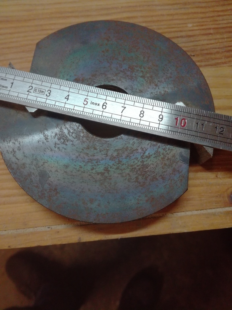

bonjour,
je suis depuis peu l'heureux possesseur d'une lurem 260.
Avec les différents accessoires, j'ai hérité d'un porte fers dont le diamètre est de 120 et les fers d'une hauteur de 20. (arbre de toupie de 30)
J'ai beau chercher, je n'ai pas trouvé de fers sur le net. Quelqu'un sait me dire pourquoi ? je me vois bien mettre un petit quart de rond ou un 45° pour faire mes chanfreins...
Merci et à bientôt !
Damien.
cereus45
Une photo de ton outil sans le réglet serait plus parlante...

Olivier Vernhettes
Bonjour Damien
au vu de ce que l'on voit, il s'agit d'un porte-outils à rainer (pour faire des rainures), tu peux juste changer les fers pour faire des rainure plus étroites.
Pour faire tes chanfreins ou tes quart de rond il va te falloir un porte-outils multifonctions dont la hauteur (40, 50 ou 60 mm) va définir la taille des fers qui vont monter dessus.

Mathieu Montigny
A première vue ce sont des plateau ravageur,
Il existe des fers pour plates bande, profil et contre profil, divers moulures genre conge, quart de rond etc

leberrychon
bonsoir pour moi se n'est pas un porte fer vu la photo mais une molette a plaquette brasée. je te conseil porte outil diametre 100 avec plein de fer que tu peut trouver sur outillage 2000 ou metier et passion
bonjour vu la forme du porte fer il faudra vous satisfaire de fer droit , c est ainsi il faudra
vous procurer un porte fer qui accepte divers profils
