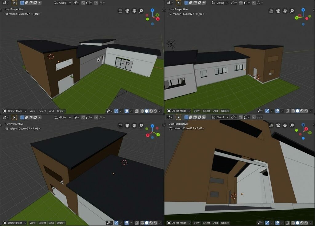

Gregory
Voici la modélisation rapide de la maison (en gris) et du garage (en marron). Les dimensions de la maison sont "exactes" par rapport au plan (je vais ajuster en reprenant les mesures réelles), pour le garage c'est un peu plus approximatif mais ça doit être bon à 2-3 centimètres (sauf pour les menuiseries, il faut que je regarde de plus prêt ce que je trouve). Le garage fait donc 4m42 de large au total (espace entre le mur de la maison et la limite de la propriété), 9m97 de long et environ 5m50 de haut (il faut que je regarde plus précisément quelle hauteur de combles est nécessaire). La hauteur de plafond au rdc sera d'environ 2m50 et à l'étage de 1m80 au max.
Merci.

Tes questions me laissent perplexes !
Pour être franc, tu me semble naviguer dans le brouillard.
