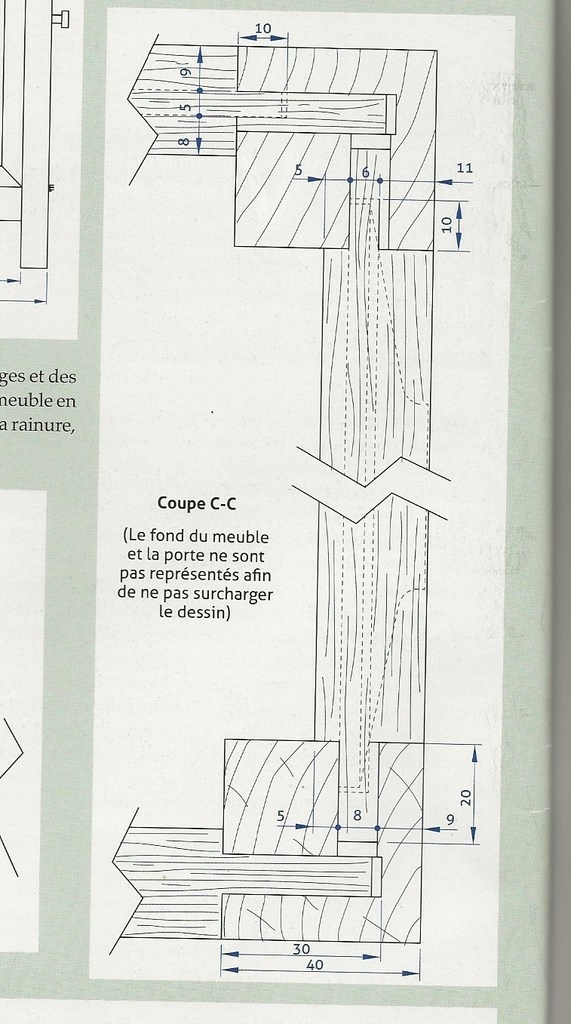

Pour les dimensions des pieds, si on prend l’histoire à l’envers, ils doivent être adaptés à accueillir des tenons dimensionnés aux dimensions du meuble... alors je me dis (très bêtement),
Petit meubles, tenons 20-30 (toutes dim <1m)
Moyens, tenons 30-40. (1dim au moins >1m)
Grands, tenons 40-50. (1 dim >1,5m)
En fait il faut prendre la plus grande dimension en largeur hauteur pour juger petit, moyen,grand: buffet de 2m de large = armoire 2m de haut, c’est grand.
De fait dans un pied, je privilégie un tenon long, l’autre court, comme sur le dessin du confiturier.
Du coup, les dimensions des pieds découlent des longueurs de tenons + 5 ou 10mm.
Ceci valable pour les meubles de rangement, tables et chaises c’est autre chose !

Voici les sections et détails d'assemblages d'un confiturier de 820 mm de haut sur 450 de large et 300 de profondeur.
Les montants sont en érable (bois dur) et font 40 par 40.
Il y a alternance de tenons courts et longs mais 2 longs qui se rejoignent en onglet (en laissant de la place pour la colle) est possible également.
Tiré du Bouvet n°197 que je recommande vivement.
