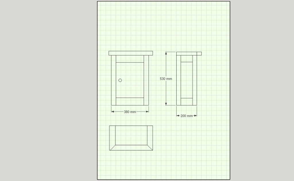

Je vais essayer d’être diplomate !! un projet commence par un plan !
Sans être du métier , tu dessines ton projet sur du papier quadrillé petit carreaux 5/5mm (vue de face , et en alignement vu de coté)
C'est facile de dessiner car tu as déjà des lignes droites d'aplomb et de niveau .
De plus deux carreaux = 1 cm ,donc tu dessines un projet au 1/10 eme facilement . ex ci dessous !
Une fois que tu dessines et que tu avances , l estimation des assemblages et des bois se précisent et se décident en fonction , vois tu ??
Il faut commencer par le commencement ;)
Dora
Merci sylvainlefrancomtois ! Bien sûr qu'il faut faire un plan mais ça je n'y arrive pas encore, je voulais juste avoir des infos sur les différents assemblages pour ceux qui connaissent leurs points forts et leurs points faibles. Mais merci pour le dessin ça va m'aider à faire le mien parce que j'ai du mal..
