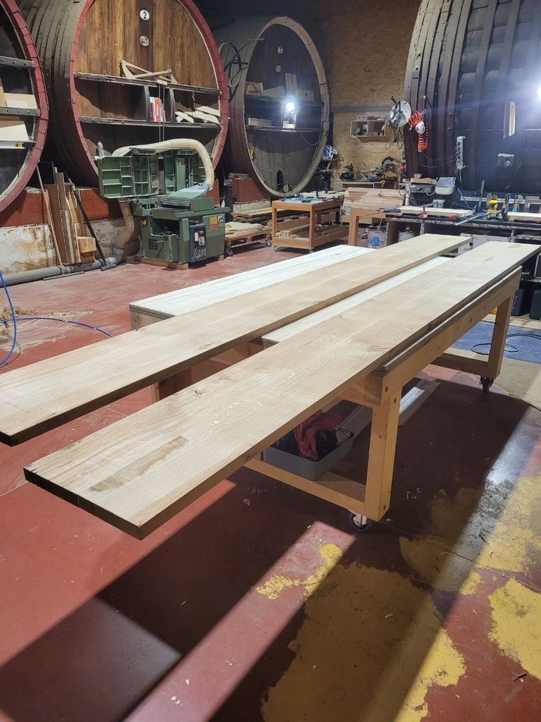

Oui j’ai un montage avec deux tiges en Galva qui font le diametre de celle du guide d’origine, 8mm il me semble, acheté en gsb. Elles font 1000mm de long.
Elles sont fixées sur un bout de bois à la hauteur et l’entraxe du guide d’origine.
Sur ce bout de bois j’ai installé une pointe et une poignée. Il est au centre du disque.
Je peux également la visser dans le support pour faire mes disques.
Si je ne veux pas de trou je fait un gabarit avec ce montage et procède ensuite à la bague à copier.
Si tu zoom tu peux le voir suspendu au dessus de ma degau.
