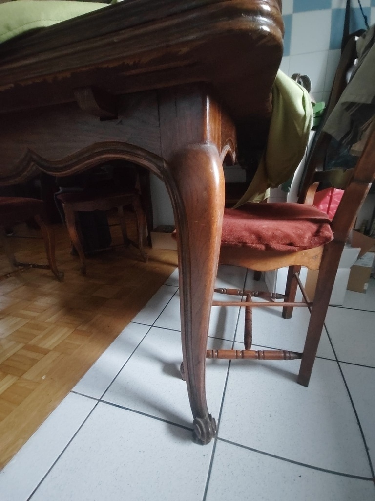

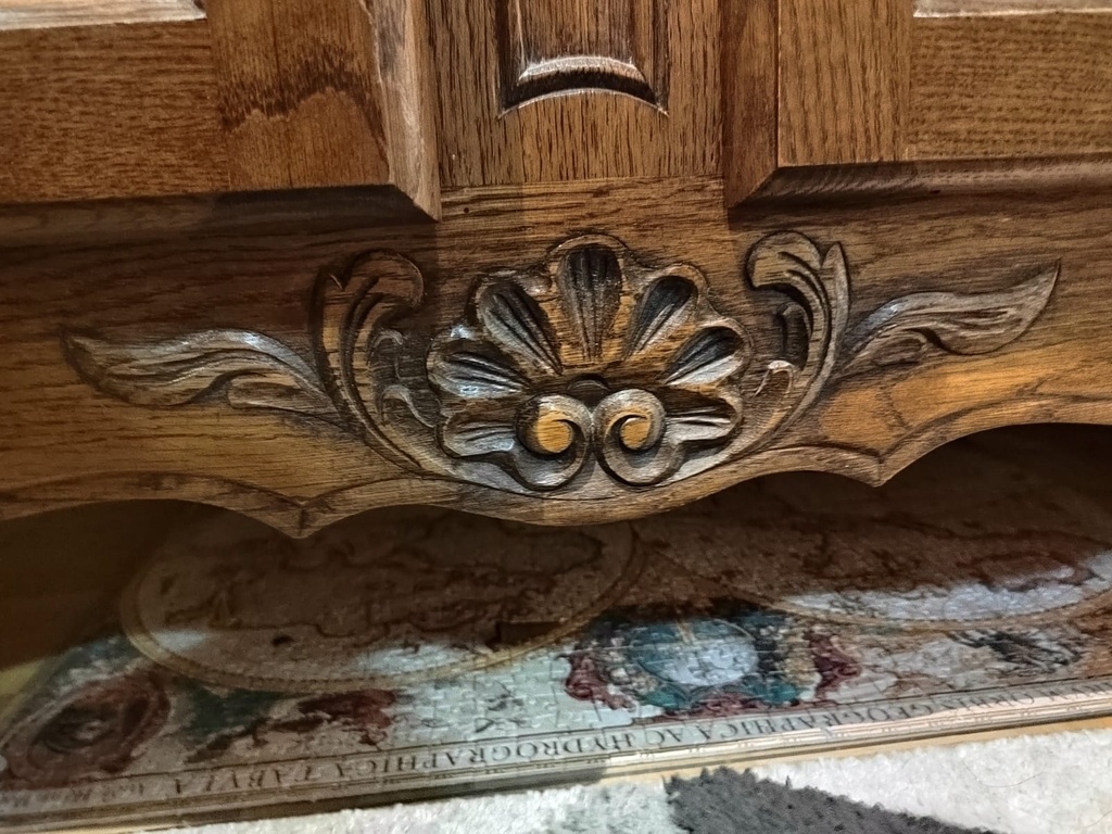

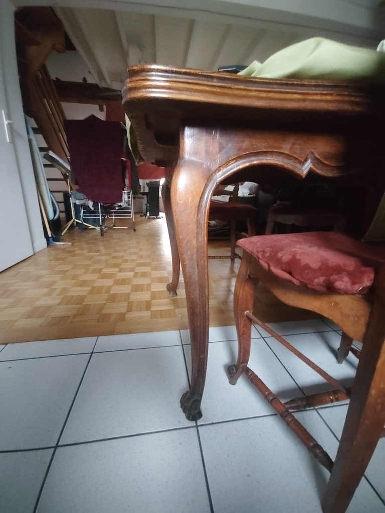

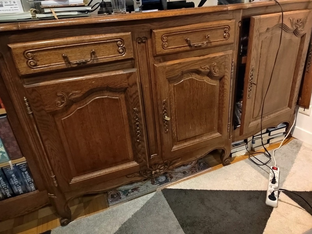

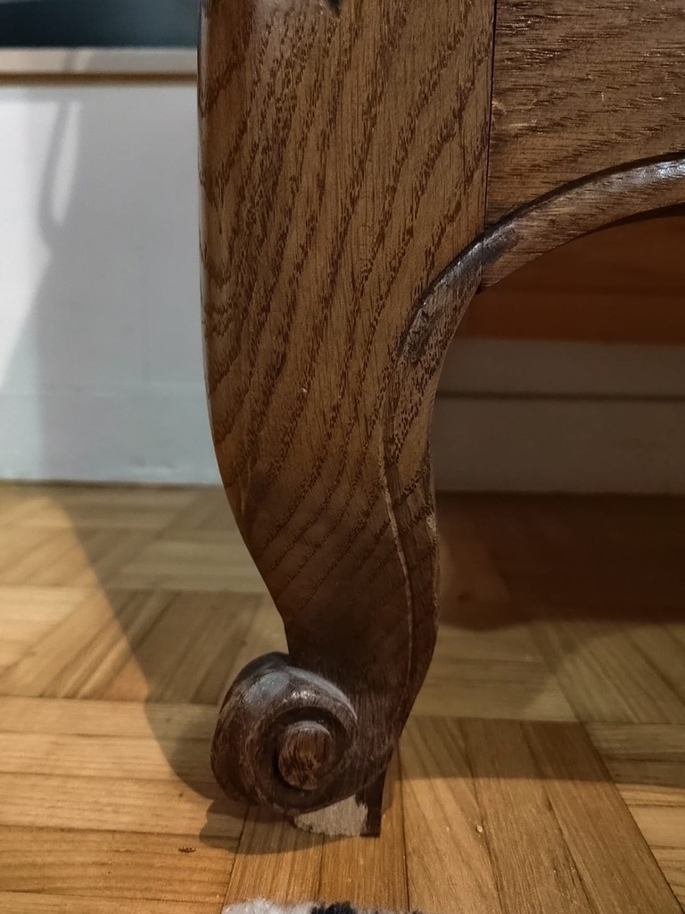

Je suis l'heureux détenteur d'un buffet et d'une table du même style, avec des pieds courbes, qui ressemblent légèrement à du Louis XV d'après mes recherches. Mais avec les sabots au sol et les sculptures (coquilles), je n'arrive pas à dater ou nommer précisément le style, ce qui complique mes recherches.

J'envisage de fabriquer une table basse dans ce style, et réfléchis à sa fabrication. Pour le galbe des pieds, la toupie, les sculptures à la main, mais quid des moulures? Sont-elles faites à la main? A la mobilette? Je n'ai pas trouvé de post sur des ouvrages similaires.

Bonjour ,c est le Louis xv vu par l industrie du meuble de la seconde partie du xx ème siècle.
un ensemble grand siècle louis 15 en chêne avec une table en parquet Versailles réalisé par des maitres compagnons
ce type de meuble fait fureur dans les année 50 et 60 il sont fabriqué en usine
j ai pu visité a l époque ces usines
des vélos mais pas de mobylette
un toupillage au champignon pour dégrossir et des sculpteurs pour essayer de finir
des défonceuses a col de cygne des machines a copier
une grande partie faites par des sculpteurs indépendants
sur la qualité et la finition de vos meubles nous ne somme pas dans le haut de gamme c est assez rustique
et pour finir un coup de vernis cellulosique teinté pour avoir une couleur uniforme
je ne donne pas de valeur car vous regarderez en salle de vente
si j étais a votre place je réaliserai une petite table en chêne sans essayer de copier ce type de style car vous allez avoir du mal a avoir un ensemble cohérent

Pour les moulures courbes, peut-être à la mobylette, pour celles de la table. Mais celles du buffet semblent être grossièrement faites à la main.
