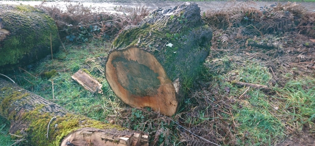

Suite aux tempêtes j'ai sur les bras des tronçons de chêne (photos) de 1.25m à 2m de long, diamètre de 40 à 80 cm, mais avec départs de branches et nœuds (les beaux morceaux sont partis pour la scierie). Comment les valoriser au mieux (bois de chauffage mais vus les morceaux ça fait un peu mal au cœur) ?

es tu bien certain qu'il s'agisse de chêne, car tes billons ressemblent plus à du frêne.
le coeur très foncé comme ça est courant sur les frênes taillés en têtard... vu que c'est l'arbre emblématique de la venise verte et que GabbChch est des deux sèvres, je penche aussi pour du frêne.
En tournage c'est superbe, par contre très nerveux donc à faire sécher tranquillement.

On ne trouve pas beaucoup de chêne au Québec, aussi je peux me tromper, mais on a pas mal de frêne et ce bois y ressemble beaucoup vu comme ça. Le frêne se fend bien à la hache en suivant le fil. Le cœur est souvent de cette couleur sombre. On dit frêne olivier dans ce cas.

difficile de se prononcer définitivement quand à l'essence exacte, mais je ne reconnais ni du chêne ni du frêne...
La manière dont se développe le coeur plus sombre me fait davantage penser à du noyer...
Est-ce concevable selon vous ?

Si c'est du noyer il s'agit de noyer d'Amérique mais pas de l'européen.
C'est le coté clair du bois avec un cœur sombre qui me fait penser au frêne, bien que l'écorce soit un peu trop foncée. Mais il y a parfois des effets photos qui trompent les couleurs.
Dans tous les cas il ne s'agit pas de chêne, çà c'est une certitude

Bon, Plantnet me propose noyer commun à 19%, pour l'écorce de la photo #1, puis chêne pédonculé à 8%... Je teste les autres photos...
Chaluthier

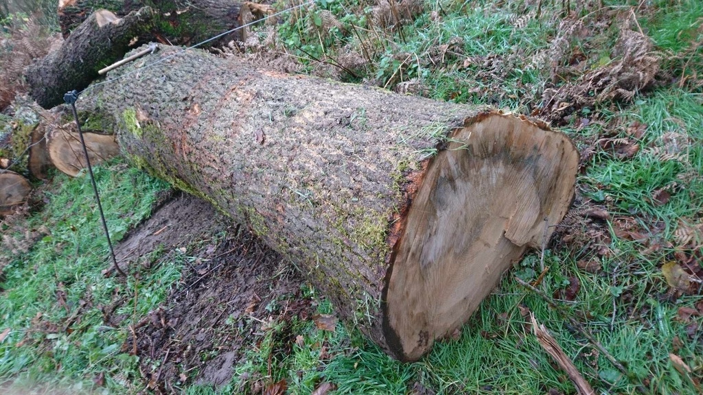

#2 noyer commun à 20% (puis robinier à 8%, là je suis sûr que ça n'a rien à voir avec du robinier faux acacia)

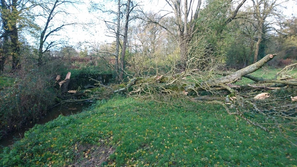

#3 là le noyer ne fait que 2%, mais je pense bien que s'en est...

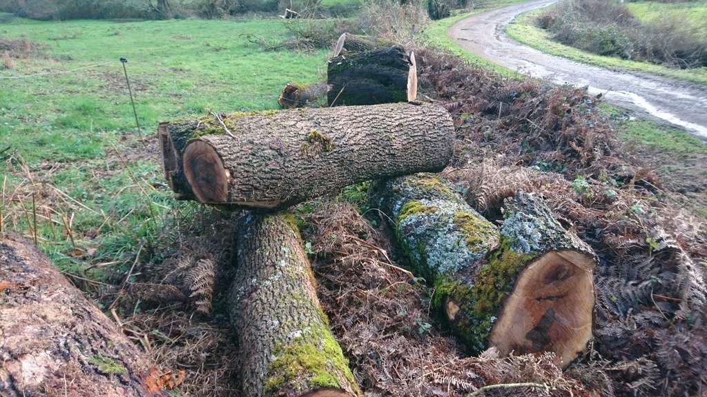

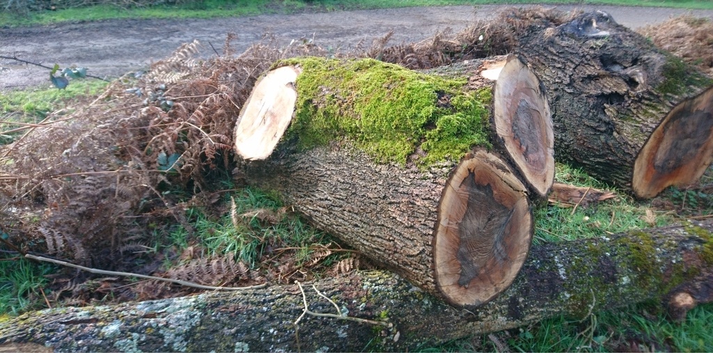

Les quelques autres photos ; si besoin je peux en faire d'autres demain
plus je regarde moins c'est du chêne, il y a quand même cette odeur si caractéristique quand tu le tailles, ou si il est frais si tu mets ton nez dessus, rien de plus tanique, in vino veritas nous dit le foudre de chêne

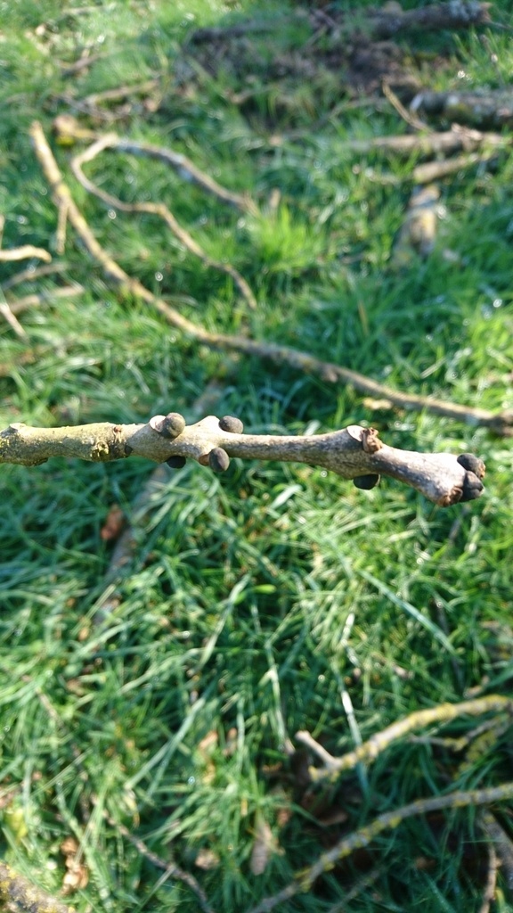

Si c'est tombé récemment, il devrait y avoir des bourgeons... De quelle couleur sont ils ?
S'ils sont noirs > frêne

la photo de l'arbre tombé me confirme ma première analyse, effectivement regarde la couleur des bourgeons, ils doivent être noirs. Mais la forme des branches va dans ce sens.
L'arbre cassé au pied est probablement un problème de chalarose, pied pourri, caractéristique du frêne malade

Voilà le bourgeon !
le chêne n'est pas facile a travailler en bois vert (l'est il encore?) et il désafutte pas mal les outils.
mais il tient bien en extérieur, donc de l'ornemental? retouché a la tronconneuse, les mrceaux présentés ne sont quand pas phénoméneaux mais il y a toujours moyen de tenter quelque chose quitte a simplement remettre a plus tard l'usage bois de chauffage si ca ne donne rien en utilisation brute, des simples billots et autres supports
