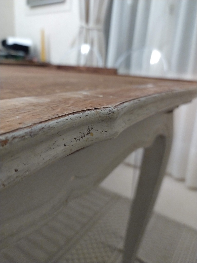

Je n'arrive pas à trouver une fraise de défonceuse (ou une combinaison de 2 fraises) pour réaliser ce profil sur le chant d'un panneau de 22mm.
Mon idée était d'utiliser 2 fraises à roulement type CMT 762.032.11 et 761.032.11, mais le profil de la seconde fraise fait que l'arrondi du milieu va se retrouver avec un fond plat !
Ou alors l'idéal aurait été de trouver une fraise avec le profil complet, ou bien un demi profil et de travailler en 2 passes en retournant le panneau. Mais je ne trouve pas 😕!

Ce qui aiderait, serait de fournir une coupe avec les dimensions du profil.
Difficile d'evaluer la taille des arrondis et si une fraise a gorge conviendrait

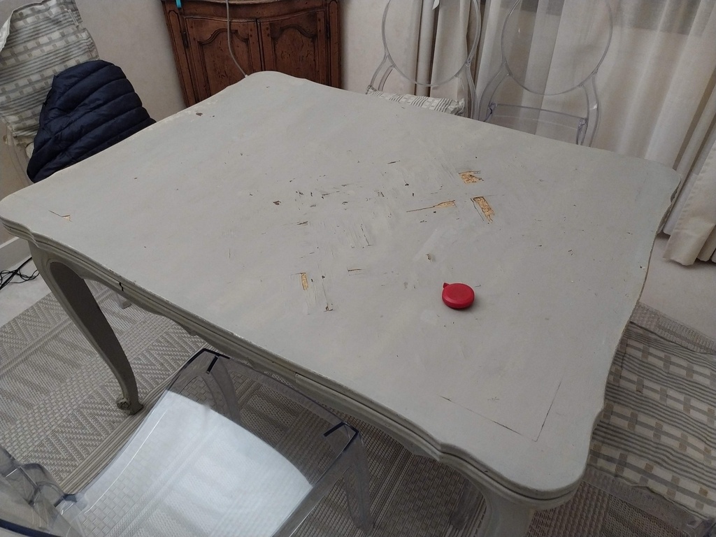

J'ai rajouté une photo d'ensemble du plateau.
Comme le nouveau plateau sera peint, j'ai prévu de le changer par un panneau en trois plis épicéa. Je prévois d'abord de le "copier" à la défonceuse, en me servant de l'ancien comme gabarit. Grâce à cela j'aurai déjà la forme du contour. Pour faire ça j'ai tout ce qu'il faut !

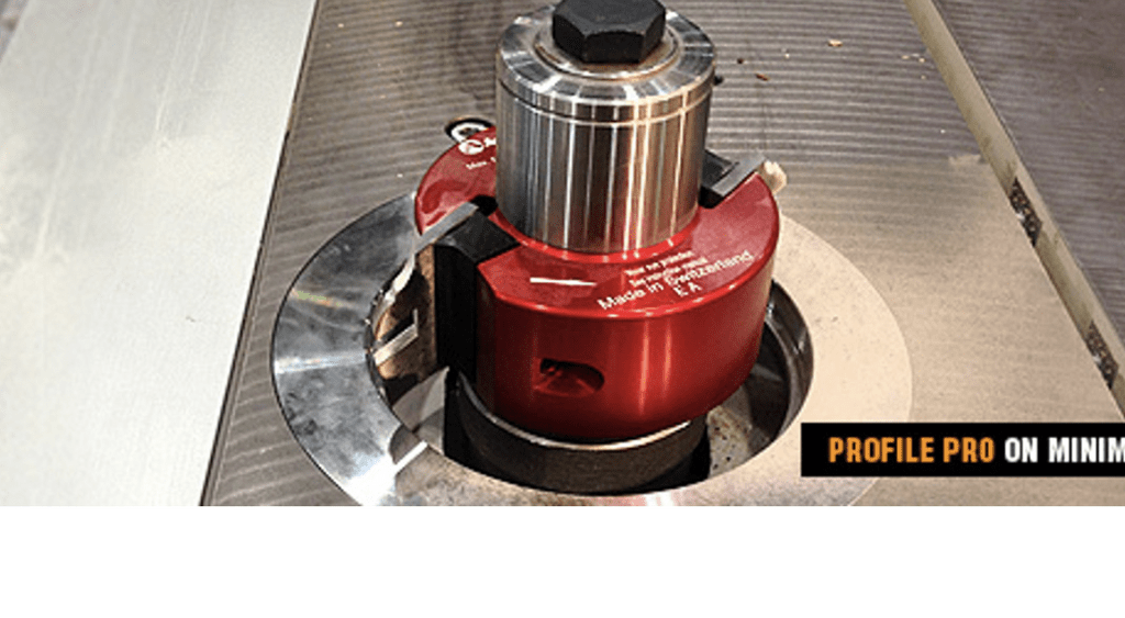

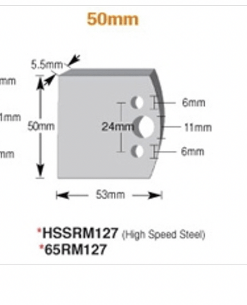

pour ce genre de travail , je fais un fer , ça prend pas tres longtemps (1/2 h)
que je monte sur un porte outil.J achete des "blanks" comme ci dessous.

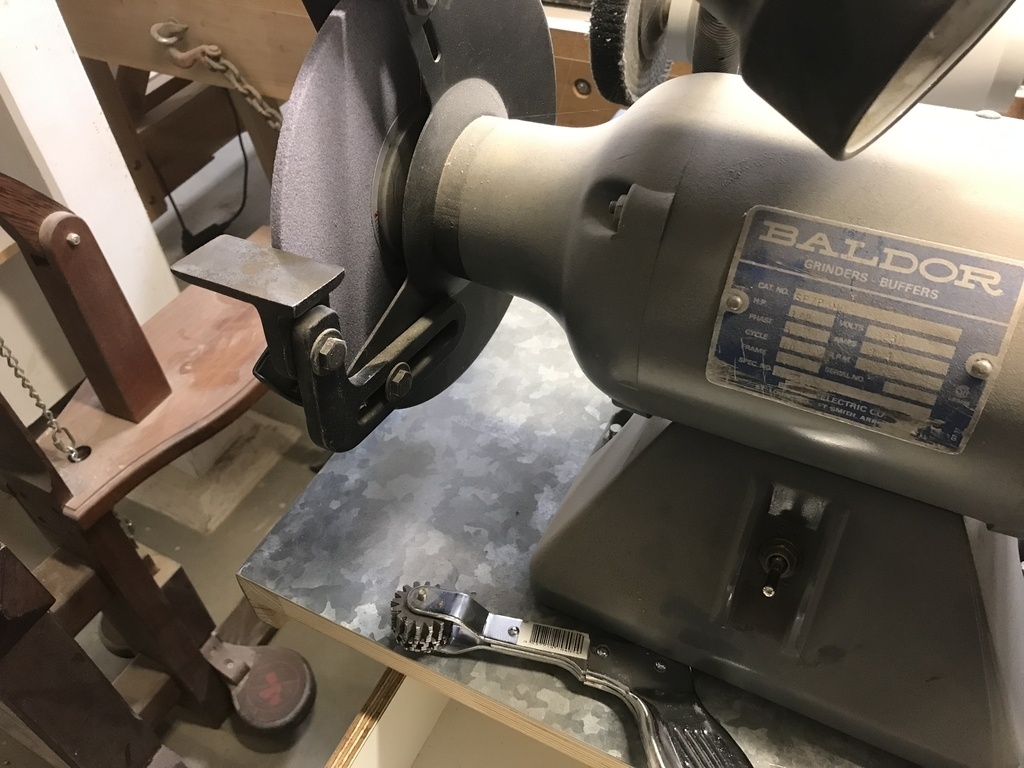

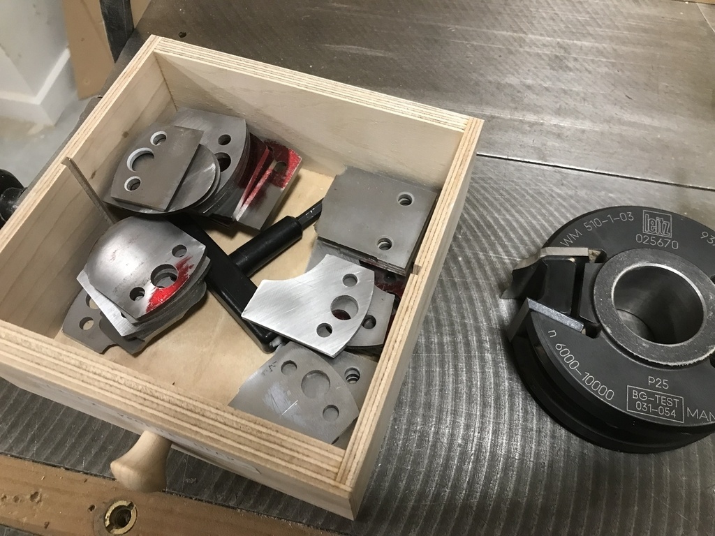

Wil Je m y prend de la meme façon que pour faire un fer pour arbre fendu.
Dans ce cas , il y a 2 fers mais quand la projection est minimale je ne taille qu un fer au profil , l autre coté je met un fer plus petit.( je sais , c est pas écrit dans les livres de techno, c est pas parfaitement equilibré , mais ce sont des pratiques d atelier courantes).
Donc , je peint mon fer a la bombe (peinture qui résiste a la chaleur) , je trace mon profil , je dégrossis avec un disque a découper , puis je finis au touret , j ai un disque de 5mm que j arrondis si nécessaires,si il y a des angles intérieur je finis a la Dremel avec un petit disque.
C est du HSS donc pas limable.
Si la moulure est courbe comme dans ton cas , j ai un roulement , il faut en tenir compte quand tu trace le fer .
