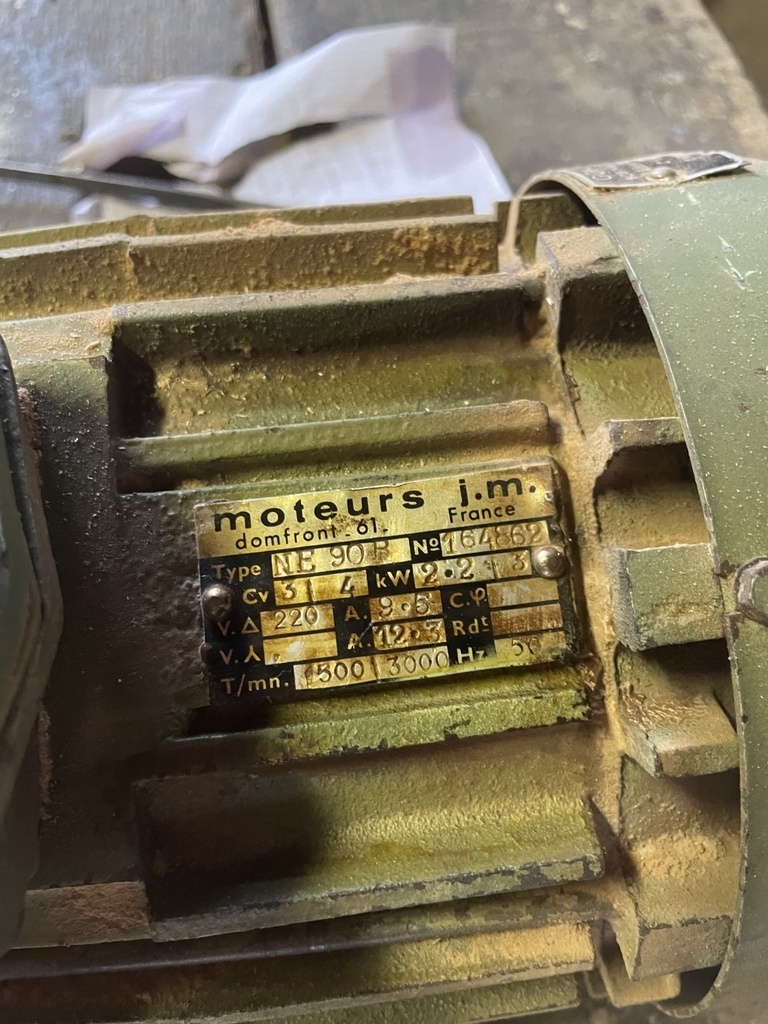

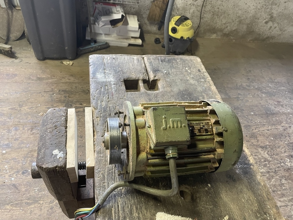

Je suis propriétaire d'une Lurem TS 510B , mais le moteur de la scie ( 2 vitesses 1500/3000) m'a lâché à sa remise en service (réalisée par une société pro). J'ai depuis demandé un devis pour un rebobinage et un devis pour un moteur équivalent neuf , et les deux tournent autour des 1000€. Ce prix ne me paraît pas incohérent au vu du travail, mais pour mon budget et ma pratique ce n'est pas viable.
Je ne trouve rien en occasion non plus .
Ma question est donc la suivante : Quelqu'un connait t'il un moteur équivalent qui irait sur cette machine et que je pourrais trouver d'occasion pour moins cher, quitte à supprimer la vitesse haute et m'en servir que pour des sections assez fines ?
Je joins les photos du moteur, il et en triphasé .
Merci à tous !

Cette machine n'avait pas tourné depuis plus de 10 ans. J'ai fait venir une entreprise pour faire une révision avant redémarrage : on a tout nettoyé, graissé, testé ( même à fond sur du chêne dur) , tout fonctionnait. Quelques jours plus tard, sur une première coupe avec lame neuve, le moteur a lâché, le technicien est revenu, et après test, le moteur prenait la masse et n'était plus isolé. Il semblerait que l'isolant intérieur ait fondu.
Pour le neuf, c'est Actemium Cambrai qui m'a fait le devis, qui fait partie de la même entreprise que le site que tu me donnes. D'ailleurs, je ne trouve pas sur ton site, la référence de mon moteur chiffré par Actémium.
