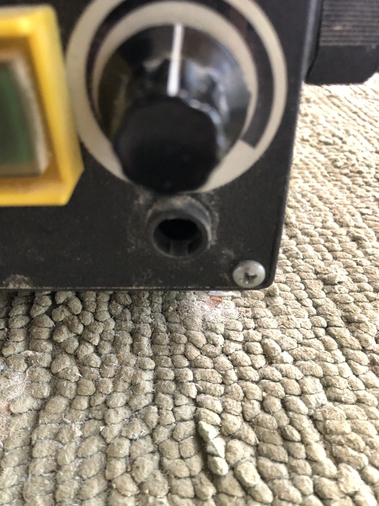

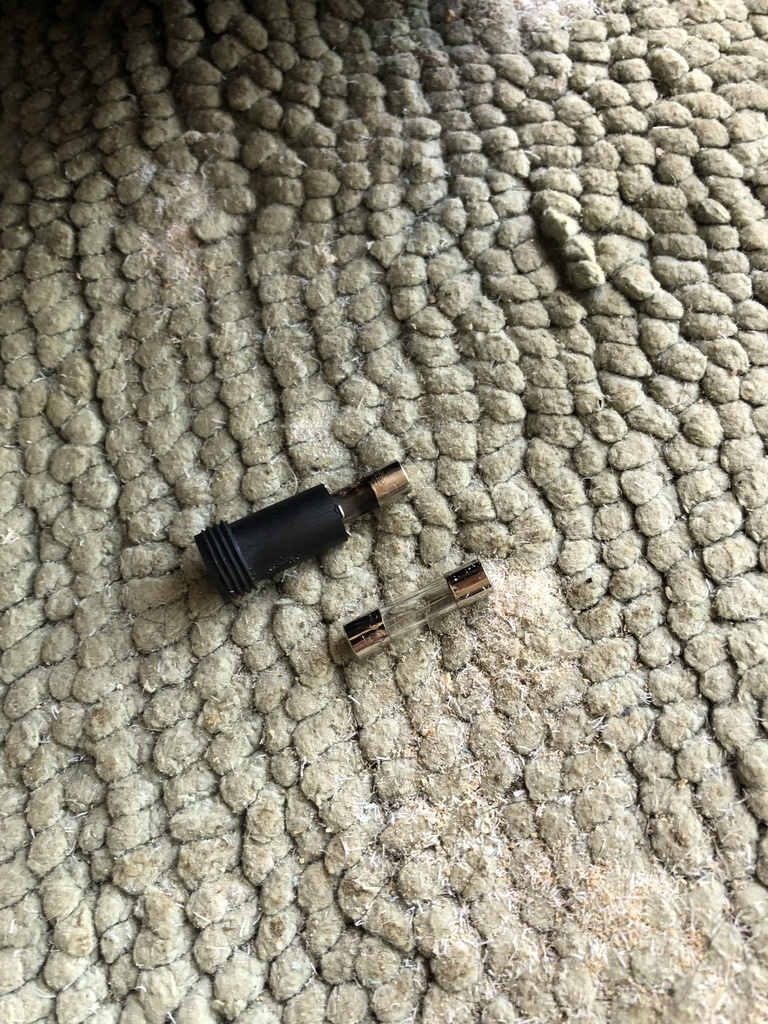

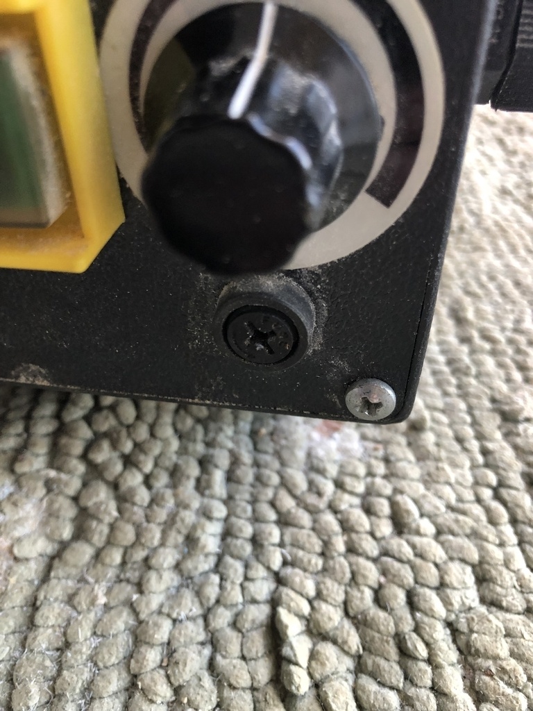

Bonjour re! J ai avancé un peu.. j avais bien entendu comme un fusible qui saute.. j ai trouvé ça! En revanche lorsque je le change il ressaute 😩
fab83
Le fusible saute dès la mise sous tension de la machine ou lors de la mise en route du moteur ?
Slt, sur cette bécane si tu as un court-circuit franc, pas 36 solutions, soit c'est le moteur soit la carte de régulation, le premier coûte 160 euros, la carte 60 euros...😞.

CelineLouise
Bon bin j aurai essayé 😓 autant changer la
Machine.. si c est ça

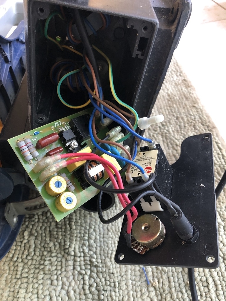

CelineLouise
Rien n est grillé 😅 ça m a l air propre .. maintenant que puis-je faire?
Sauf erreur, ce fusible fond sans faire de bruit 🤔
Ce bruit, c'est peut-être ce qui provoque le court jus, rotor HS par exemple ?
D'abord vérifier les charbons puis ouvrir le moteur...

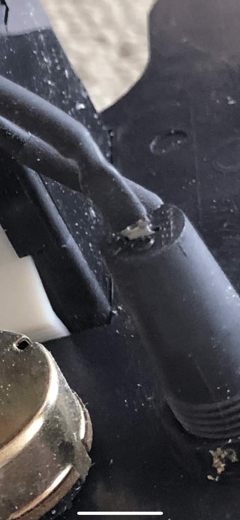

D’ailleurs..

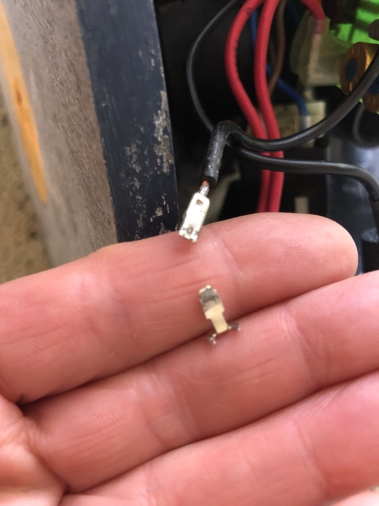

CelineLouise
fab83
les vibrations auront eu raison du connecteur , bravo pour la persévérance en tout cas en espérant que cela sauve la petite 😁
enfin je maintien qu'il va falloir la ménagée la pauvre
CelineLouise
Ahah merci beaucoup 🙌 mais ce petit truc ça se répare comment ?!
niconathy
L’idéal est de le changer
Couper, dénuder le fils ( si il est assez long)
Acheter le même connectique et le remettre avec une pince prévu à cet effet
