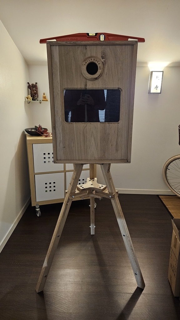

Nous avons fabriqué avec un ami un photobooth en chêne.
On rencontre un soucis de niveau sur l'ensemble de la fabrication.

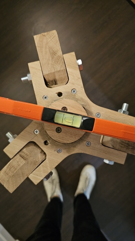

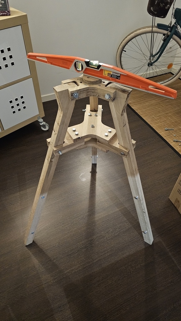

Concernant le pied, j'étais de niveau il y a 10 jours.
Entre temps, le photobooth est parti tout équipé en soirée (~15kg matos électronique en plus de la masse du bois) et il semblerait que le bois ait travaillé. Aujourd'hui on est quasiment bien ; je dois juste raccourcir légèrement un pied pour retrouver mon niveau.

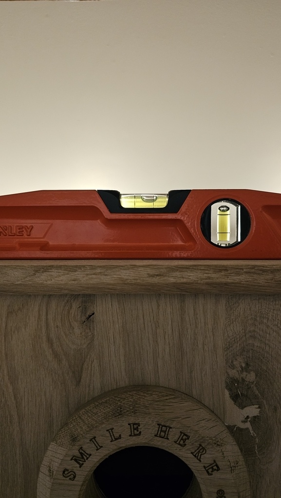

Par contre le gros problème apparait lorsque je pose le caisson sur le trépied : là le niveau est catastrophique.
Il est encore plus accentué quand tout l'électronique est à l'intérieur, car on s'est rendu compte à postériori que la position de l'imprimante (12kg) déplaçait totalement le centre de gravité vers la gauche (lorsqu'on est face au caisson). Après analyse, il va nous être possible de déplacer l'imprimante vers le centre du caisson afin de rapprocher au maximum le centre de gravité au milieu du trépied.
De plus, je constate une sorte de mouvement non désiré sur le trépied lorsque j'exerce des forces de cisaillements.
Ma question : de votre point de vue, existe-t-il une solution pour régler ce soucis de niveau sur notre photobooth ?

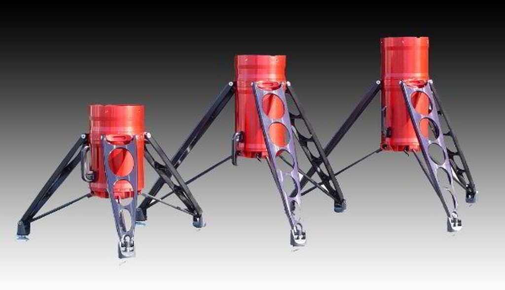

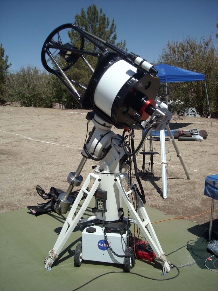

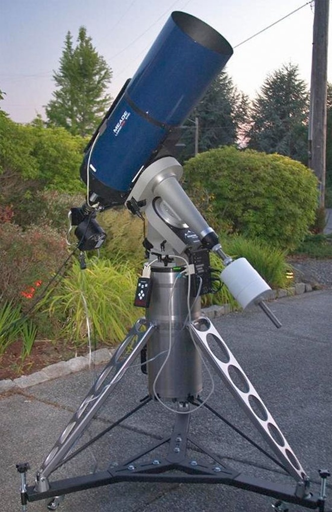

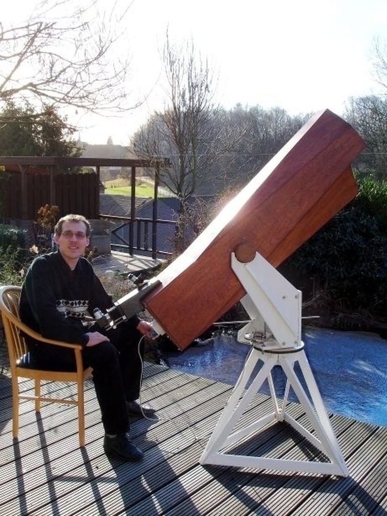

S'inspirer des trépieds utilisés pour l'astronomie, qui supportent de gros instruments et doivent être très rigides:
  • Faire en sorte que le centre de gravité soit dans l'axe central.
  • Faire en sorte d'abaisser au maximum le centre de gravité. Ne peut-on pas mettre l'imprimante sur un socle en bas dans le trépied ?
  • Rigidifier le trépied:
Sections plus importantes,
Plateau supérieur large et bien encastré,
Plateau inférieur plus bas entre les 3 pieds,
Une colonne centrale partant du plateau supérieur jusqu'au plateau inférieur.
Les pieds réglables, c'est la porte ouverte à la flexibilité. A éviter. Si le sol n'est pas plat, préférer les calles.

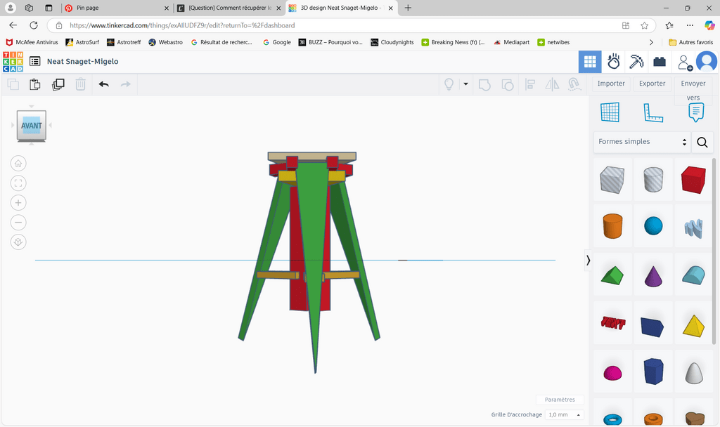

Si j'ai un peu de temps ces prochains jours, je te ferai un plan pour un trépied qui tiendra vraiment la route.

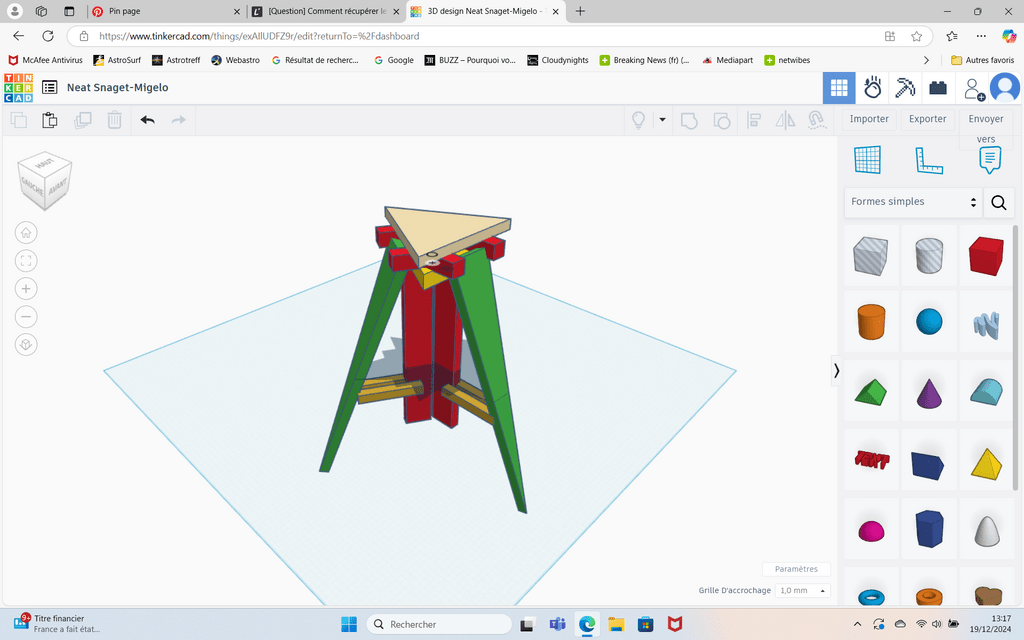

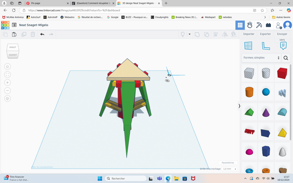

Voici une idée de plan...
on peut rajouter un raidisseur sur les triangles verts.

Concernant ton plan, j'ai presque l'impression que ça reviendrait à remplacer la totalité du pied ...
Sachant que nous avons également la contrainte suivante : l'ensemble du photobooth doit être facilement montable et démontable afin que les clients l'installent eux-mêmes. Donc dans l'idée il faudrait qu'il se plie facilement, mais avec cette colonne centrale j'ai l'impression que ce n'est pas le cas.
Comment seraient fixées les planches rouges de ta colonne sur le verso du plateau triangulaire ?
Le plateau triangulaire bas serait supprimé et des barres reliraient les pieds à la structure rouge. Elle seraient d'un côté fixées par un boulon dans un trou et de l'autre par un boulon dans une rainure ce qui permettrait de replier le trépied comme un trépied photo.
Si ce n'est pas indispensable que ça se replie alors il suffit de rendre les 2 plateaux triangulaires solidaires (une seule pièce)
Charly22
  • Les trois pieds peuvent se replier le long de la colonne centrale. Pour cela, les 3 tiges jaunes en bas sont articulées derrière les pieds, et se replient à l'intérieur, le long des pieds.
Le plan a été vite fait, c'est pour donner une idée, il y a sans doute des améliorations à faire, et il faudra faire en sorte que tout cela passe bien.
  • Les 3 planches rouges de la colonne centrale sont simplement collées vissées sous le triangle jaune en haut. Mais on doit pouvoir trouver d'autres solutions comme le propose Erebor.
Il faudra trouver également un système pour bien solidariser le caisson supérieur sur le haut du trépied. je pense qu'une seule vis centrale serait insuffisante. Je mettrais plutot 3 boulons sur les bord du triangle, vissables par le dessous, et vissant dans le caisson dans des inserts.

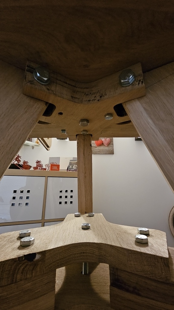

Problème de flexibilité au niveau du plateau là où les pieds viennent s'insérer ?
Comment tu verrais la rigidification du trépied ?
