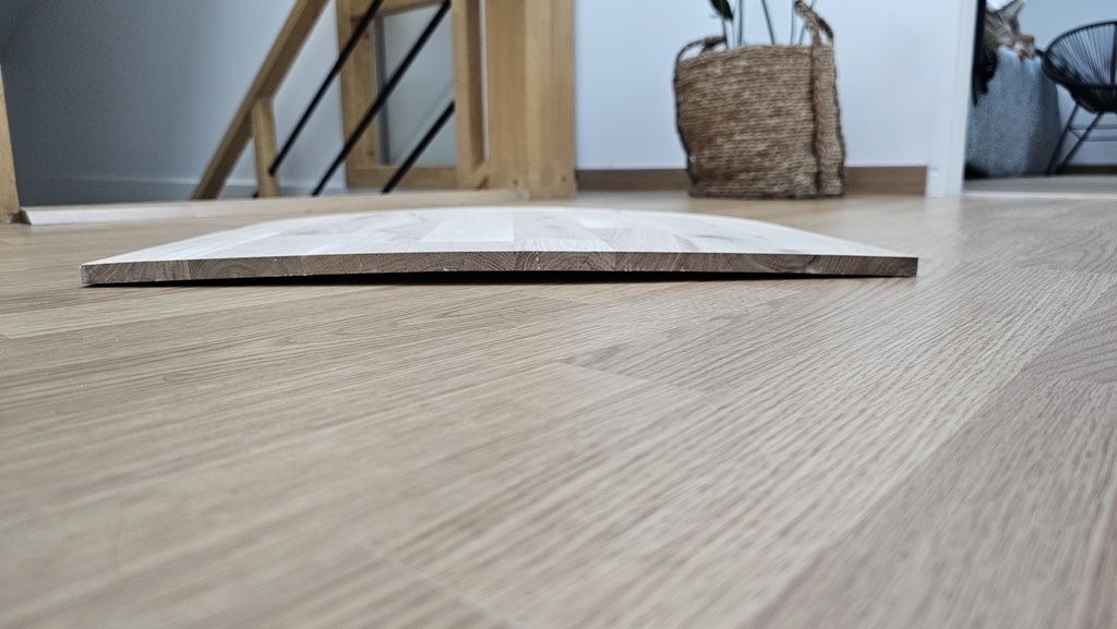

Pour un projet perso, j'ai acheté une planche de chêne en lamellé collé chez Castorama.
Une semaine après avoir acheté la planche, je me rends compte (dans mon appartement) qu'elle est tuilée. Je suis dégouté, mais je me dis que je ne l'ai pas vu au moment de l'achat (bien que ça ne me ressemble pas ...). Or, elle a été constamment stocké à plat par terre sur du carrelage.

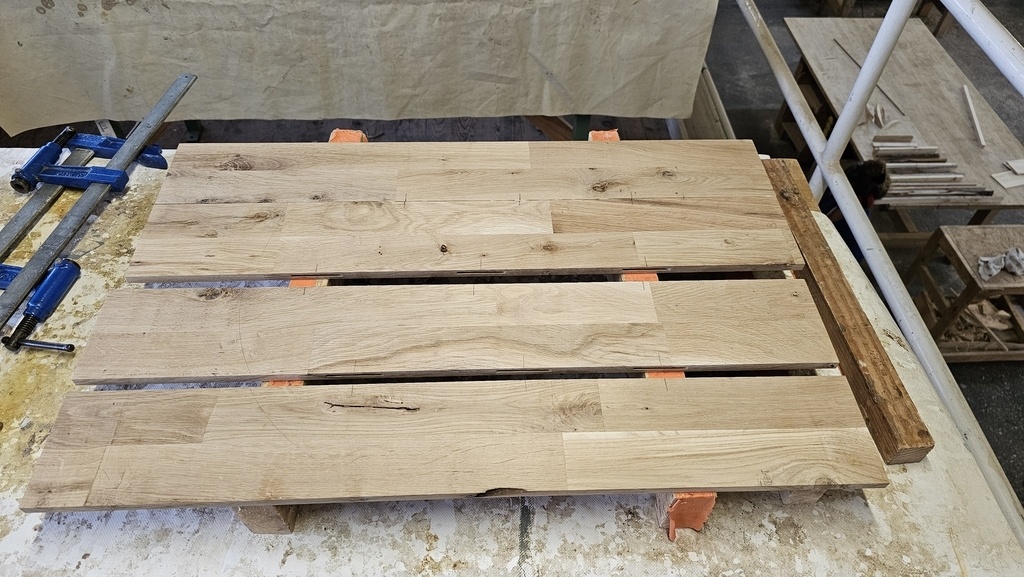

Cette planche a par la suite subit les modifications suivantes (dans un atelier de bricolage associatif) :
- découpe de 4 planches dans la longueur
- rabotage/dégauchissage
- assemblage avec lamellos + colle à bois

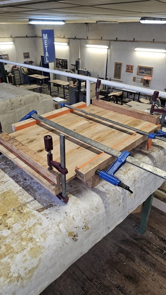

- temps de séchage avec serre-joint horizontaux et verticaux (cf photos)
- découpe de ma forme dans la planche
- ponçage
Toutes ces actions ont été réalisées accompagnées d'un bénévole expert de l'asso.

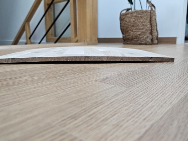

Je tarde à la fixer, et aujourd'hui, soit 5 jours après l'avoir ramené, je me rends compte qu'elle est de nouveau tuilée .... (cf photo ci-dessous)
J'ai énormément les boules car je ne comprends pas ce qu'il se passe.
Elle était pourtant de nouveau stockée à plat par terre sur du carrelage.

- j'aurais trop serré la planche en la mettant à sécher ?

Tu retournes la planche et la laisses à plat sur le carrelage. Avec un peu de chance, elle va se courber dans l'autre sens.
Pendant le processus de courbure dans l'autre sens, juste au moment où elle est plate, tu arrêtes tout, et tu la laisses posée sur chant, DEBOUT, le fil du bois vertical.
La encore, avec un peu plus de chance, il est possible qu'elle ne bouge plus.
Mais je ne JAMAIS laisser une planche à plat sur du carrelage!
Ceci étant dit, cette planche, elle est bien trop fine pour ne pas bouger. De plus, c'est du lamellé collé de chez Casto. C'est normal qu'elle bouge.
Il y a pleeeeein de raisons qui ont fait que ton plateau à tuilé, parmi quelques unes possibles :
- déséquilibre hygrométrique
- déséquilibre des forces au collage (c'est pas la raison principale à mon avis mais tes deux serres joints sont du même côté !)
- stockage à plat sur une surface (carrelage ou autre, peu importe) : l'air ne circule que d'un côté du plateau donc l'humidité sort (ou rentre) pas uniformément
- le lamellé collé de gsb est plein de tensions, genre vraiment beaucoup (j'ai déjà pincé une scie circulaire en coupant du lamellé collé sur une longueur pas plus grande que celle de ton plateau) alors avec toutes les opérations qu'il a subi, je pense qu'il y a beaucoup de ces tensions qui se sont exprimées
Bref, on ne saura pas vraiment le pourquoi du comment dans ce cas précis, mais les autres ont déjà évoqué des pistes pour redresser ton plateau, et ça c'est l'essentiel pour l'instant !

Si en faisant pression à la main sur ton bois tu arrives à l'aplatir, pour rattraper, il faut à mon avis (je ne suis pas expert non plus) renforcer dans le sens perpendiculaire aux fibres :
- soit avec des alèses à chaques extrémités (assemblages possibles : rainure/languette, fausse languette, queue d'aronde, permettant le travail du bois)
- soit des renforts au dos, partie intérieure de la porte en queue d'aronde pour permettre le mouvement du bois.
Bonjour Charly22,
Chatongris a identifié les principales causes de la déformation de ton panneau :
Le taux d'humidité du bois et l'hygrométrie de la pièce
Le bois de chêne que tu utilises présente des défauts qui nuisent à sa stabilité structurelle
Les tensions naturelles des fibres
Indépendamment de la qualité de ton travail, les tensions internes du bois, dues à sa constitution, entraînent des déformations ainsi que des retraits dimensionnels importants (notamment un rétrécissement, tuilage, gerces... Le bois ne fait jamais grève
C'est pour cette raison qu'il est recommandé d'utiliser, au minimum, des emboitures en about et, très souvent, un cadre (montants et traverses) pour stabiliser l'ensemble.
la solution d'un renfort au dos avec queue d'aronde sera difficile à mettre en oeuvrecacr l'épaisseur de ton panneau ne le permettra pas de manière efficace.
Conseil pour un rendu esthétique
Si tu souhaites que le fil du bois soit visible dans un seul sens, il serait préférable d'opter pour un panneau plaqué. Cela permettrait d'obtenir un aspect plus homogène tout en minimisant les risques de déformation.
