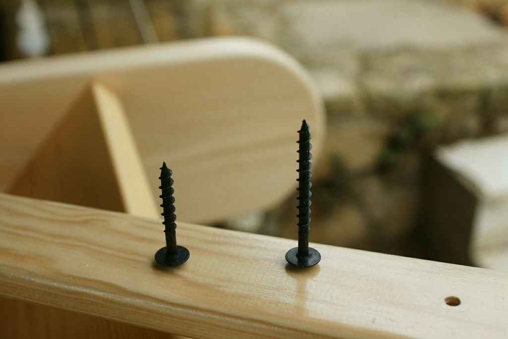

hubellier Si tu optes pour des vis, pense à les prendre avec une empreinte "anti-je-te devisse-avec-les-dents" et à large hélice (Voir photo (Diam 7mm)), sauf si tu utilises des pentures coudées, ce qui te ramène les pentures à l’intérieur une fois les volets fermés.

hubert Oui ou prendre des vis à empreinte « sens unique », mais dans tous les cas, un trou percé dans la tête de vis et un extracteur de vis et le tour est joué. Le mieux encore c'est le boulon TRCC c'est ce que je prends pour mes volets.
