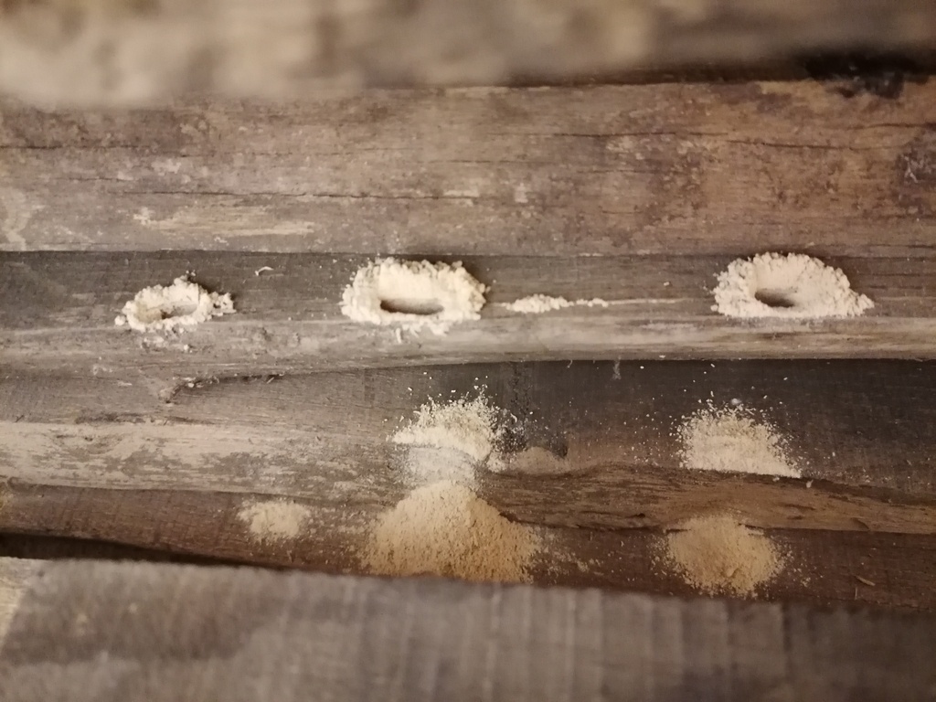

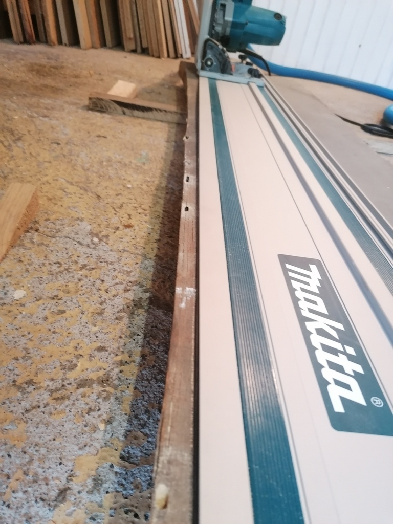

Je m'apelle JB, j'ai 27 ans et je suis debutant dans le travail du bois. Je m'y suis mis il y a quelques mois tout juste.
J'ai recuperé de chez mon grand pere, differents plateaux et chevrons de bois.
J'ai recemment mieux ranger le bois, et a ce moment la, aucune trace de piqure recente detectée.
Il y a quelques semaines, j'avais entendu une petite bete "taper" dans le bois, et des que je me rapprochais, le bruit s'arretait. Je pensais que ca pouvait etre un petit insecte bloqué entre les differents morceaux de bois, et que d'ici quelques jours, il mourrait par manque de nourriture ou quoi...

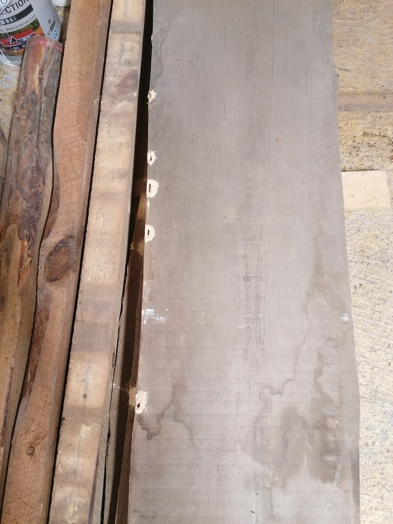

En revanche, il y a quelques jours, j'ai pu constaté des trous et de la "farine" (comme j'aime l'appeler) de bois, qui indique que le bois a ete attaqué tres recemment. (peut etre, voire surement du a la fameuse petite bete que j'entendais)
Le plateau en question, qui a ete attaqué fait ~3m50 de long, par 30-40cm de large et 5-7cm d'epaisseur (j'ai pas mesuré, mais ca vous donne une idée)
Du coup, que me conseillez vous de faire ?
Je comptais brosser le plateau pour enlever la poussiere et la farine, passer un coup d'aspirateur, puis passer plusieurs couches de Xylophene pour tuer la bestiole qui a fait ca, en esperant qu'elle ne soit pas deja passée a un autre plateau ou morceau de bois autour...
(je comptais etaler tous les morceaux, pour justement, pouvoir voir facilement, si de nouvelles traces de farines aller apparaitres apres avoir passé le Xylophene)
Merci pour votre aide et bonne journée 🙏
PS : c'est un plateau de chene, j'ai oublie de preciser

Je rejoins l'avis de Boisenformes et Slick
C'est bien du capricorne.
Purge simplement l'aubier car il est probable que d'autres larves s'y trouvent. Ces larves peuvent se nourrir de l'aubier pendant plus de trois avant que l'adulte ne sorte par les trous d'envols que l'on observent maintenant. Le duramen n'est géneralement pas attaqué.
On arrive dans la saison de reproduction, tu auras peut être l'occasion dans croiser quelques un prochainement.

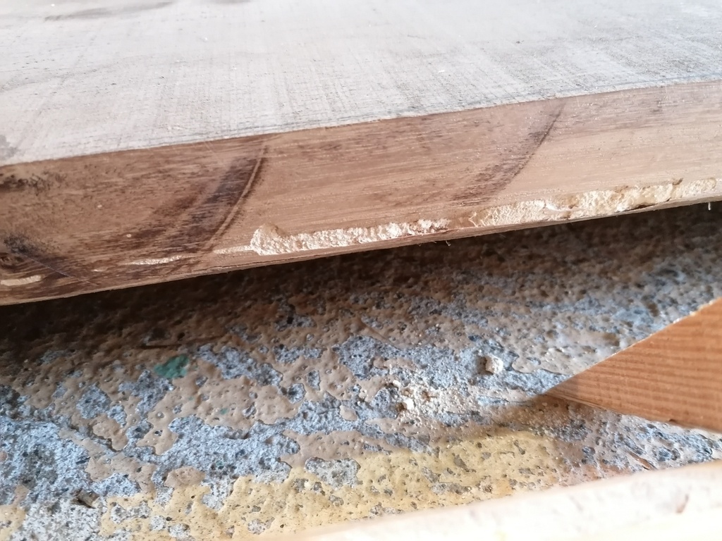

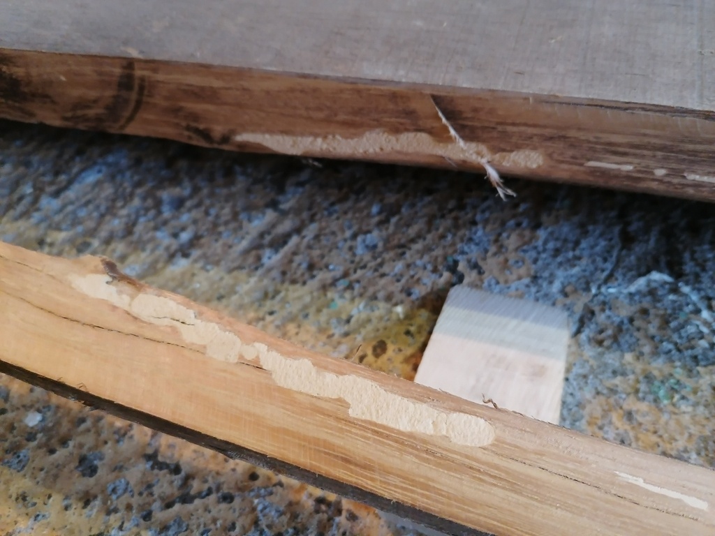

J'ai "deligné" à la scie plongeante à environ 1cm du bord. J'ai bien mis des petites calles pour éviter que la lame se bloque.
Ce n'était pas suffisant ces ~1cm car il y avait encore des traces un peu plus en profondeur.
Du coup j'ai refais un 2nd passage en enlevant ~2cm, et à présent c'est bon, plus de traces.
Je n'ai pas vu de bestiole, de larve ou quoi que ce soit.. Je sais pas à quel point c'est gros ou microscopique..

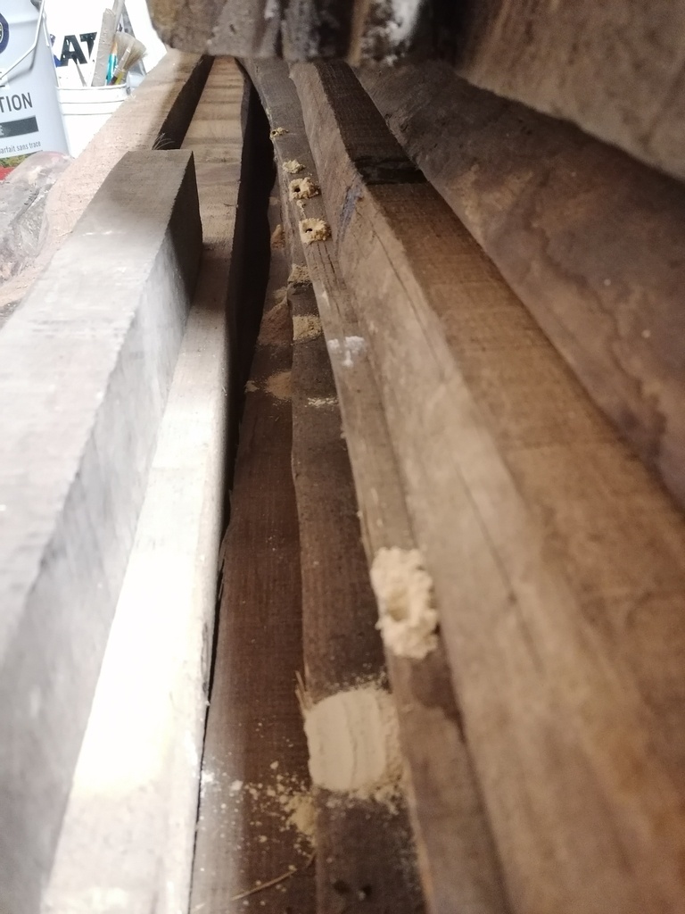

J'ai regardé les autres morceaux de bois qui étaient empilé dessus, dessous et à coter de du plateau attaqué, et pour le moment aucune trace récente d'attaque.
Donc à surveiller au cas où
Par contre, je note que personne ne m'a dit d'appliquer du Xylophene sur mon bois, c'est donc inutile ?
Encore merci à tous pour vos précieux retours, j'étais un peu paniqué et sans voix face à ce problème.
Je suis très content d'avoir pu compter sur vous, merci encore 🙂 🙏

Si tu veux être tranquille, purge l'aubier de tout les plateaux. Si ton bois est stocké proche d'une charpente ou d'une ossature bois, observe tes bois.
Les larves sont très visibles, on parle d'un ver blanc avec des mandibules noires qui peut faire plusieurs centimètres de longueur.
Pour moi, il n'y a pas lieux de badigeonner les plateaux de ce produit dans la mesure ou le duramen, qui est un bois dur et moins riche en nutriments, est peu apprécié de ce xylophage.
un insecticide est un poison qui empoissone tout (abeille et nous compris via COV etc)
quand on dit qu'entre une grume et du bois formaté il y a 40% de chutes, c'est en grande partie de l'aubier qu'il s'agit, il est normal de l'expurger

Du chêne, nos stress, la bestiole se limitera à l'aubier qui de toute façon n'est pas conservé pour un usage en menuiserie. En revanche si il y a d'autres bois à proximité, il vaut mieux sortir ton plateau pour en purger l'aubier à la hache ou scie à ruban selon moyens et le brûler
Slick
Là c'est du capricorne, les bestioles sont sorties, c'est la période de reproduction !
Ou sont elles , compliqué de le savoir, ou ont elles pondue, tu le seras quand tu les entendra manger ...
Purges l'aubier de tes plateaux et au feu 🔥🔥🔥🔥 !

Bonjour, pas forcément d'accord : je ne sais pas de quelle espèce de capricorne il s'agit, mais en région tempérée la plupart sont protégées car menacées à des degrés divers. Plutôt que de tout foutre au feu il suffirait peut être de balancer les bois "contaminés" quelque part en forêt.
Par exemple s'il s'agit du grand capricorne (possible vu la forme des trous de sortie), l'espèce est classé vulnérable et sur la liste rouge des coléoptères d'Auvergne Rhône Alpes, d'où nous écrit JBCaillet.

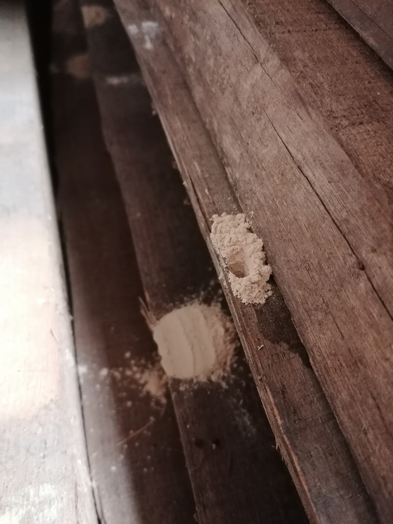

Salut, les trous de sortie du grand capricorne, qui est effectivement une espèce protégé (c'est important de le souligner) sont beaucoup plus gros.
A la vue des trous présents sur les photos, je penche plus pour un Hesperophanes cinereus (capricorne des feuillus). Mais pour en être sûr, il faudrait pouvoir observer sa présence.

Merci CoB34 pour la précision sur l'espèce ! j'ai du mal à évaluer la taille des trous sur les photos (1cm environ d'après la photo avec le rail de scie circulaire ?).

Ils n'ont pas l'air bien gros mais je préfère ne pas être affirmatif sur l'espèce, ce serait plus simple avec une photo de l'adulte en question et la mesure des trous d'envols. Du coup, de dire que c'est bien du capricorne n'est pas forcement vrai (c'est surtout plus parlant).
J'ai proposé l'Hesperophanes cinereus, mais un Trichoferus holosericeus peu réaliser la même tâche. Tous deux ont les points communs d'aimer le bois de chêne sec(moins de 20%, mais pas que), la période de reproduction colle, le diamètre et la forme des trous d'envols sont cohérent, on les retrouve aussi dans les charpentes et bois secs sciés.

vu la taille des trous c'est pas de la vrillette, plutot une larve qui une fois insecte (capricorne?) á l'appel du beau temps est partie batiffoller, elle cherchera du bois juste coupé pour pondre, a priori plutot en extérieur bordure de foret etc, ils adorent l'aubier, mais je ne m'y connais pas bien, ca dépend des espèces (et sous espèces), si tu prends une hachette pour faire sauter l'aubier sur cette zone, tu en croisera peut être une retardataire, ca serait plus simple alors a identifier
BingoDS
C'est que l'aubier qui est touché ? J'ai du mal à le distinguer sur tes plateaux.
Perso (je peux me tromper, je travaille le chêne essentiellement mais jamais de problèmes de cette nature : attaque de xylophages), par mesure de précaution, je sortirai immédiatement les planches infectées (ou supposément infectées) du stock pour éviter que cela s'empire.
Il y a des experts formidables ici qui pourront te dire précisément quoi faire.
PS : Je vais même te proposer de faire un BBQ demain et de bruler le plateau infecté. Je préfère perdre un peu d'argent sur un plateau que de perdre mon stock de bois 😨.
