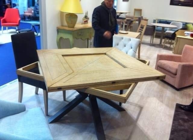

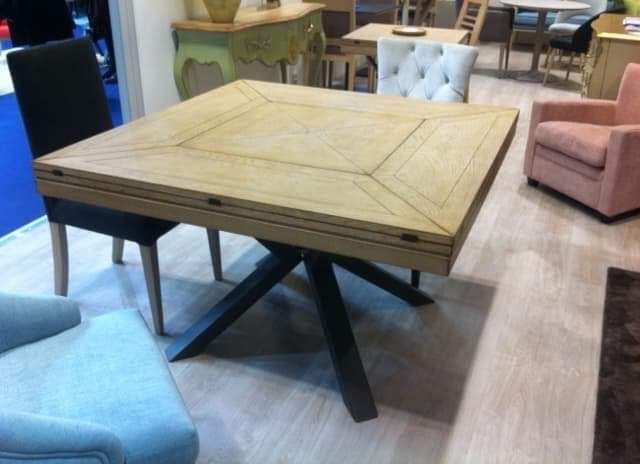

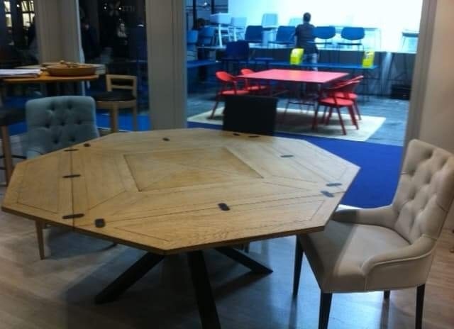

Bonjours à tous j’ai pour projet de réaliser une table carrée qui deviens hexagone une fois les allonges mise, met je ne dispose que de quelque photo de la table en question j’aurai besoin de veau lumière pour la réaliser, à votre avis est ce que le centre de la table descend? Ci oui comment?
A mon sens, sur les photos, on voit que le haut de la table pivote avant de déplier les bords du plateau et que le centre est descendu quand cela a pivoté. La partie centrale doit être posée sur des cales en pente. Quand elle tourne, elle suit la pente des cales et descend. Ou il y a une vis centrale avec un gros pas de vis.
Termite
Je penserai plutôt à un pas de vis car cette solution permettrait la descente mais aussi la remontée de la partie centrale avec moins d'effort que les cale en pente
En fait, cela peut être 3 blocs avec une rainure en pente, et un tourillon avec même une petite roulette. Dans ce cas, cela monte et descend facilement. Mais ce n'est en fait qu'un morceau de pas de vis géant...

Merci pour vos réponses, je trouve pas mal l’ideee de la rainure en pente, en plus je ver avoir une défonceuse 5 axes à disposition à partir de la semaine prochaine au boulot je ver voir pour essayé ça!!! Merci merci et bon copeaux 😜
