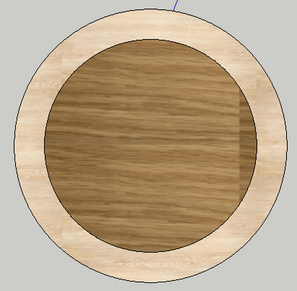

Bonjour, on m'a demandé de modifier une table de famille avec un plateau circulaire. Le but est d'agrandir le diamètre de la table par l'ajout d'un bois qui contraste avec l'actuel. Après réflexion, nous sommes tombés d'accord sur le fait que le plus esthétique serait d'ajouter un anneau de 15-20 cm tout autour de la table.
Au delà du défi technique de réalisation pour que la greffe soit le plus ajustée possible, je me pose une nouvelle fois la question de comment cela va bouger avec l'hygrométrie et du coup, du meilleur choix d'orientation du bois dans la greffe.
Dans le premier cas, je pourrais faire correspondre le sens du fil du bois de la greffe avec celui du bois du plateau existant (image 1). Dans ce cas, je pose la question de la différence de dilatation et de la fragilité de la greffe à certains endroits.

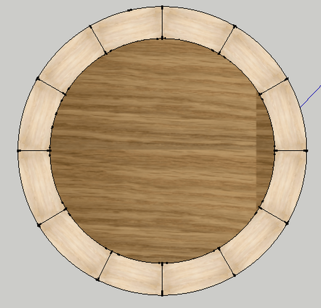

Dans le deuxième cas, je pensais éventuellement utiliser la greffe comme une "ceinture" en la réalisant à partir de 12 tronçons tous dans le sens du fil du bois (image 2). Dans ce cas, j'ai peur que les variations d'hygrométrie viennent à créer des tensions trop importantes et bomber voire fissurer le plateau existant...

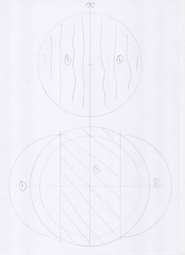

Si le client veut absolument garder son bois, je couperais le plateau a l'axe et rajouterais la largeur nécessaire au milieu, il faudrait alors recouper le plateau au diamètre voulu. C'est le plus simple et le moins risqué.
philbois
Peux-tu faire un dessin? Je n'ai pas compris
Merci!
philbois
tu coupes ton plateau en deux partie 1 et 2 ensuite tu combles ton manque avec la partie 3, après collage tu redécoupe ton plateau au bon diamètre et si tu veux une couronne tu fais une très légères rainure en pointe au diamètre voulu et tu teintes différemment les deux parties. tu auras un peu de chute sur le plateau existant mais tu ne prends aucun risque, la couronne en massif sur un plateau en massif ça ne marche pas longtemps, sinon c'est couronne en massif sur panneau plaqué.

Merci pour le croquis, j'avais proposé ce principe à la cliente mais il y a beaucoup de pertes et cela ne la satisfaisait pas. C'est pourquoi j'ai essayé de trouver un autre concept et que l'on est arrivé sur l'histoire de la couronne. Mais si l'entreprise est vouée à l'échec, cela ne sert à rien de partir sur cette solution... bref, je suis un peu embêté.

A première vue l'entreprise est plutôt risquée ! Dégageons le positif le bois de l'ancienne table doit être sec ; néanmoins avec l'usinage et la finition on risque une déstabilisation de son équilibre de plus il faudrait que la ceinture soit dans le même équilibre hydrométrique.
Vos deux solutions vont accentuer le risque de désordre structurels . Elles s'opposent toutes les deux au mouvent de la partie centrale. L'ancienne table pouvait se dilater son augmentation ou diminution de son diamètre ne pouvant se voir à l'œil cela ne sera plus le cas en cas de mouvement.
La solution 1 va non seulement est de mise en œuvre plus compliquée mais va présenter des parties fragiles et des possibilités d'amorce de fentes, de plus le bois de bout va être difficile à toupiller et l'homogénéité de la teinte teinte sera difficile.
La solution 2 est technologiquement plus abouti et fera économiser du bois, néanmoins elle n'enlève pas les risques de désordre.

Si la table existante est en massif , la solution #2 segmenté a peu de chance de bien vieillir , la solution #1 , bien qu elle sorte de l ordinaire , pourrait peut être marcher a condition que les deux bois travaillent de la meme façon.

Je pense partir sur la solution #2. J'ai proposé la création d'une nouvelle table mais la cliente est très attachée à réutiliser celle qu'elle a déjà.
normandie
Si vous prenez la solution #2 , pensez qu il faudra sans doute recalibrer le périmètre de l original car elle n est surement pas tout a fait ronde et pour avoir un chant propre et d équerre.

Prevenez votre client du risque d aléser un plateau massif , peut être vous devriez accentuer les joints avec un léger chanfrein ou 1/4 de rond , si ça travaille cela se verra moins.
je travaillerai en douze secteur avec un bois aussi sec que le plateau existant
en chêne sur quartier ou en acajou sur quartier
je vais prendre deux minutes pour expliquer mon choix
je parts du principe que le dessus de table ayant un certain Age est devenu stable si il a été dans un appartement ou le degré hygrométrique a été bas et qu'il est descendu en dessous des 8 pour cent ,
et j'ait essayer de voir les variations des deux ensembles pour l' anneau a venir
pour moi le bois découpé et droit fil aura un retrait plus important et le décors ne sera pas en rapport avec le droit fil du plateau existant et je ne suis pas sûre qu'il sera sur quartier
en choisissant l autre solution par quartier soit 12 élément je minimise les retrais et en plus si l'on prend un débit sur mailles pour le chêne ou appelé sur quartier pour diviser par deux les problèmes.
