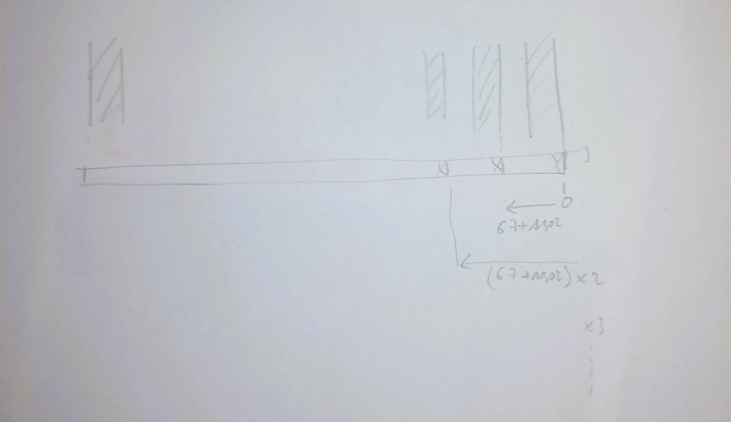

Jonasjo
Du coup en pratique, si je dois barder une largeur de 3,50m avec des lames de 6,7cm de large avec un espacement souhaité de 10mm, ça me fait 44 lames et grosso modo une demi lame à la fin.
Mais si je souhaite garder toutes mes lames entières, comment définir l'espace à l'avance sans tricher petit à petit ?
C'est peut-être casse-tête comme raisonnement, mais je dois placer une grande quantité de lames en faisant en sorte que tout semble harmonieux :)
Zatopek
lames 6.7cm et jeu 1cm total 7.7cm
donc 350/7.7= 45.45 soit un peut plus de 45 lames
tu prends maintenant dans l'autre sens 350/45= 7.78
donc il te faut un intervalle à 1.08cm
tu fais des cales à la dimension et tu pries pour que ton bardage soit d'une précision et d'une régularité exceptionnelle :)
Vu que cela ne sera pas le cas, tu peux tracer des traits de repères toutes les 10 lames environ pour voir si tu es toujours dans les clous...
jmulliez
350-(44*6,7)=55,2 -> espace total
55,2/(44-1)=1,28... -> espace entre chaque lame.
350-(45*6,7)=48,5
48,5/(45-1)=1,102...
350-(46*6,7)=41,8
41,8/(46-1)=0,928...
Donc il faudra choisir entre un écart de 1,1cm et 0,92. Pour 45 ou 46 lames.
Mais effectivement c'est de la théorie, les lames ne seront peut-être pas pile poil...
Niouniou
350-(45*6,7)=48,5
une fois que tu as ton intervalle, tu traces la droite de chaque lame après avoir fait un petit excel pour calculer tes côtes.
Attention à bien garder le résultat de ton calcul d'intervalle (de ne pas l'arrondir, sinon, tu vas amplifier le défaut d'arrondi
Par experience, et le bardage j'en ai fais enormément. Pour tomber pile il faut tracer et le résultat obtenu est souvent moins homogène qu'en travaillant à la cale.
La pratique mets souvent tout le monde d'accord.
Pose à la cale et utilise le temps gagné pour faire déligner tes dernières lames.
