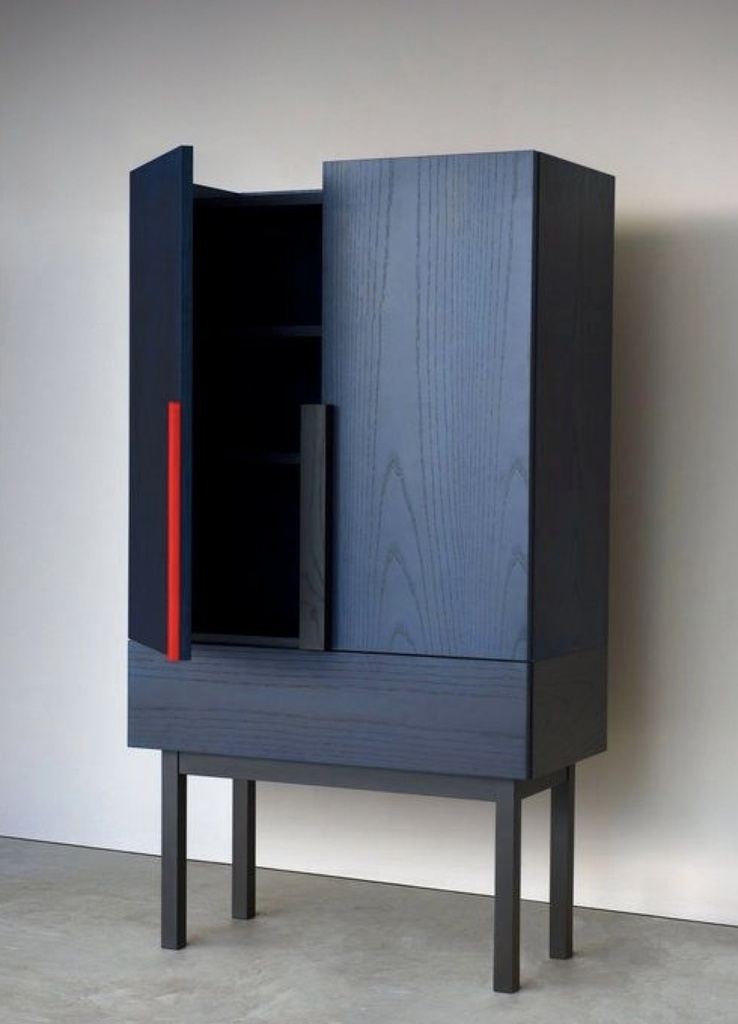

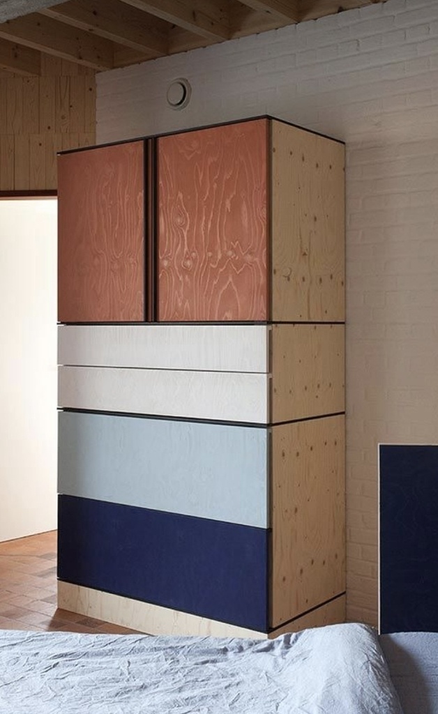

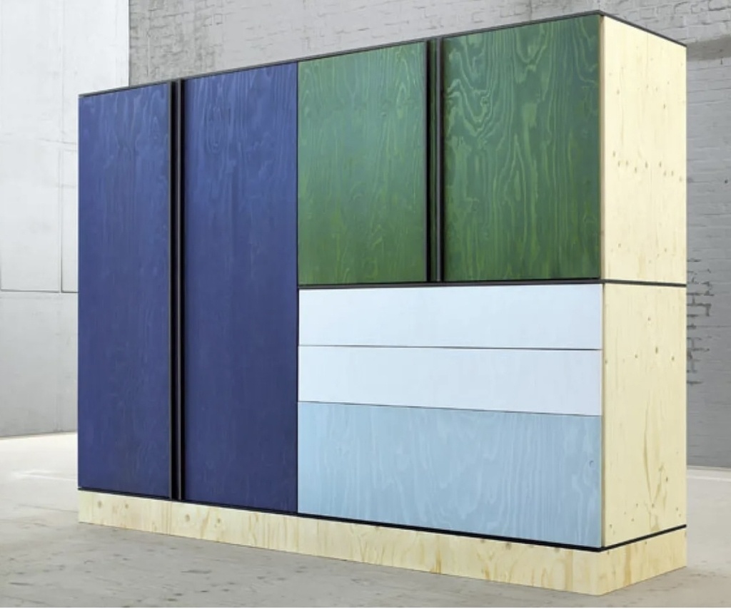

J’aimerais teindre?, peindre?, ciré?, huilé?, un panneau de bois avec des couleurs vives et profondes tout en faisant ressortir au mieux les veines du bois, et en mettant bien en avant les contrastes, comme sur les photos en pièces jointes.

J’essaierai évidement mais c’est dommage que cela ne prenne pas sur les résineux car c’est par cela que je voulais commencer, en l’occurrence épicéa comme cela semble être le cas pour les 2 meubles rouges et verts.

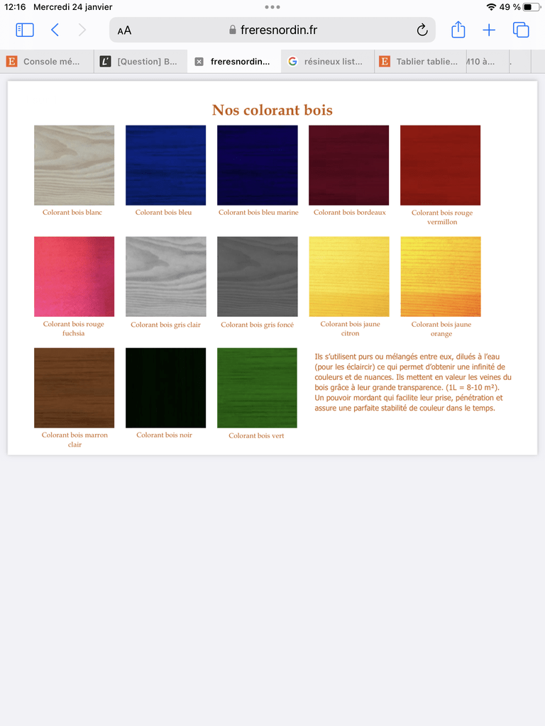

j'utilise une teinte pour bois à base d'eau, en l'occurrence celle des frères Nordin. Elles sont miscibles entre elles et tu peux les diluer. Une fois appliquer soit un fond dur puis une cire ou un vernis.
Les huiles oléo fonctionnement pas trop mal mais longues à sécher, en sus quand tu as teinté ton huile et si tu t'es planté l'huile est fichue.
avec les teintes l'incidence est moindre en cas d'erreur

Les resultats que vous avez obtenus avec les teintes de chez Nordin vous ont-elles permis d’approcher les couleurs des meubles que j’ai épinglé ? Ou bien faites vous toujours des ajustements d’apothicaire avec plusieurs de leurs teintes ? Et surtout parlez-vous bien de celles-ci :? (Cf photo)
Merci encore
