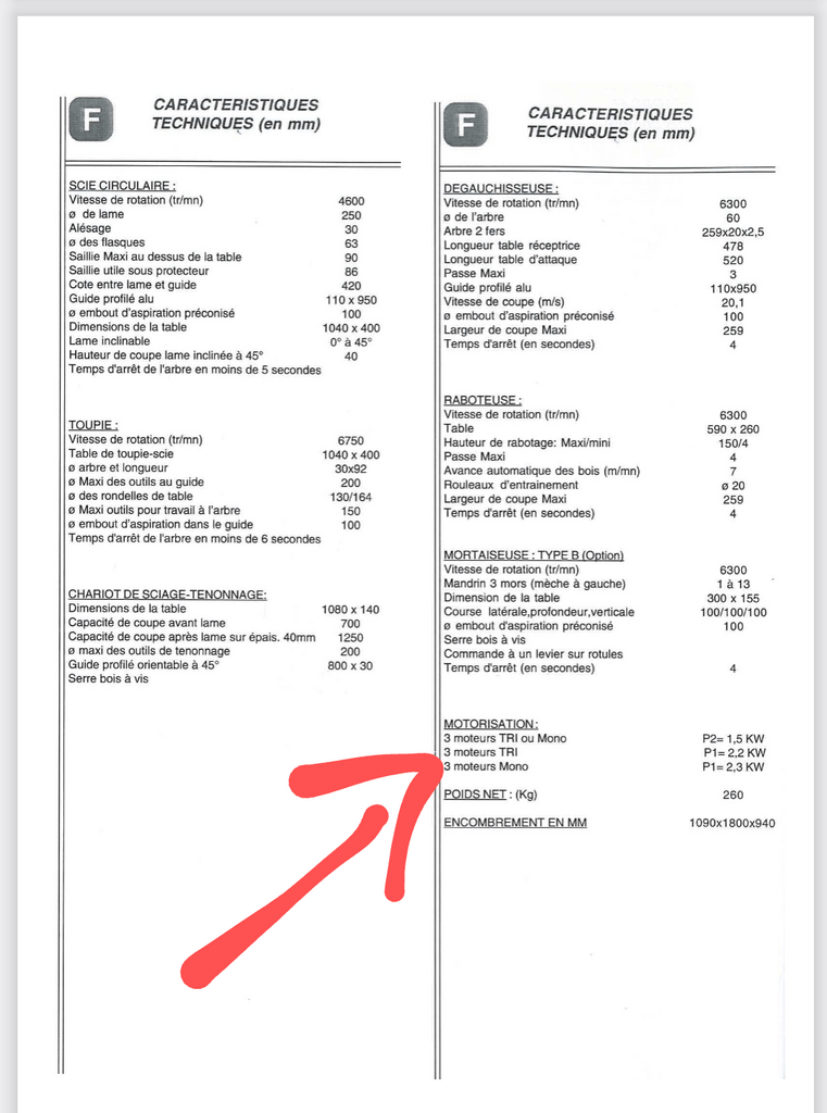

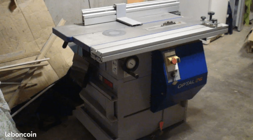

Alors voilà la raison de mon post, je souhaiterais m'acheter d'occasion une lurem optal 26 (cf photo) pour un budget de 2100€
Elle me semble en bonne état, il y as normalement tout les accessoires nécessaires a son utilisation (enfin normalement... c'est le fils qui vend la machine du père il ne sais pas grand chose je vais voir la bête dimanche 😁)
Pour tout vous dire je voudrais commencer a me professionnaliser je suis en alternance bp menuiser, (j'ai la chance de ne pas travailler vendredi samedi dimanche ce qui me laisse un peu de temps) j'ai un petit garage de 19m2 pas mal de machines portative.
Voilà j'aimerais votre avis sur la machine.

après une recherche rapide, il semble que le que les moteurs ne soient pas très puissant,
bois.com/forum...-lurem-optal-26
metabricoleur....-lurem-optal-26
moteur mono ou tri, apparemment selon les versions, il y a les 2

Pour un usage professionnel ça me semble peu. 2,2 Kw pour les moteurs tri les plus puissants et 2,3 Kw pour le mono ça fait une puissance de 3 cv. C'est peu surtout pour la toupie si l'on veut travailler avec deux disque à tenonner.Elle n'est pas spécialement longue au niveau du chariot de scie à format comme des tables de dressage ce qui est gênant pour les grandes longueurs.Elle est légère ce n'est pas un atout non plus, une machine doit avoir une certaine rigidité et stabilité.De plus cette machine si l'option à été prise au départ est sur un kit de déplacement, ce qui signifie que dès que la machine bouge de place certains réglages seront à refaire. je pense au chariot de scie, un accessoire délicat et vite déréglé. On est ici carrément face à une machine amateur qui donnera entière satisfaction pour les quelques heures d'utilisations sur l'année. Mais pour un usage pro supportera t'elle des périodes d'utilisation plus soutenue, est-elle précise? Voilà mon avis et surtout la question que je me pose. Il doit certainement y avoir sur le marché de l'occasion des machines plus sérieuse que celle que tu regardes.Il serait peut-être judicieux de considérer les avantages que procurent des machines séparées. Patience, prends ton temps, la perle finira par ce dévoiler.

Le changement de poste se fait par courroie. Cette machine ne fait que 1500W, avec un seul moteur, tu seras donc limité en puissance et tu devras souvent préférer 2 petites passes à une grosse. Vérifie bien qu'elle soit en 220 Volts ou en Tri selon ta source d'électricité.
Sur la notice il est fait part de deux options. Cette machine les possède-t-elle? Je ne vois pas non plus le capot de toupillage. Voilà des choses à vérifier.
Regarde les prix des outils de toupie, car s'ils sont vendus avec cela peut-être un plus.
Après n'oublie pas que cette machine pèse 250 kg et assures toi de pouvoir l'amener à bon port et la faire passer par la porte de ton atelier.

Oui il y as presque tous les accessoires d'origine, manque juste des fers et portes outils pour la toupie 🤔
Par contre dans la notice de la machine j'ai lu 3 moteurs et table en fonte mais peut être que je me trompe 🤨
