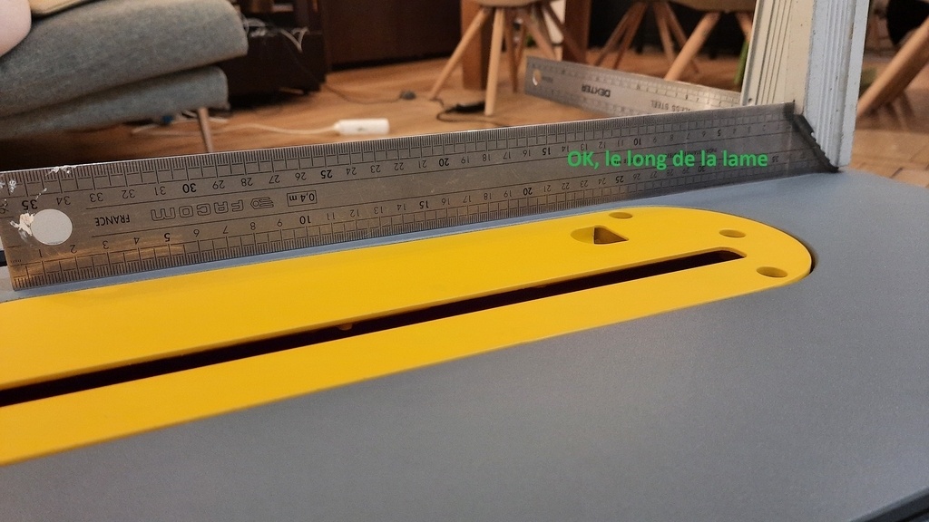

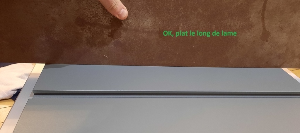

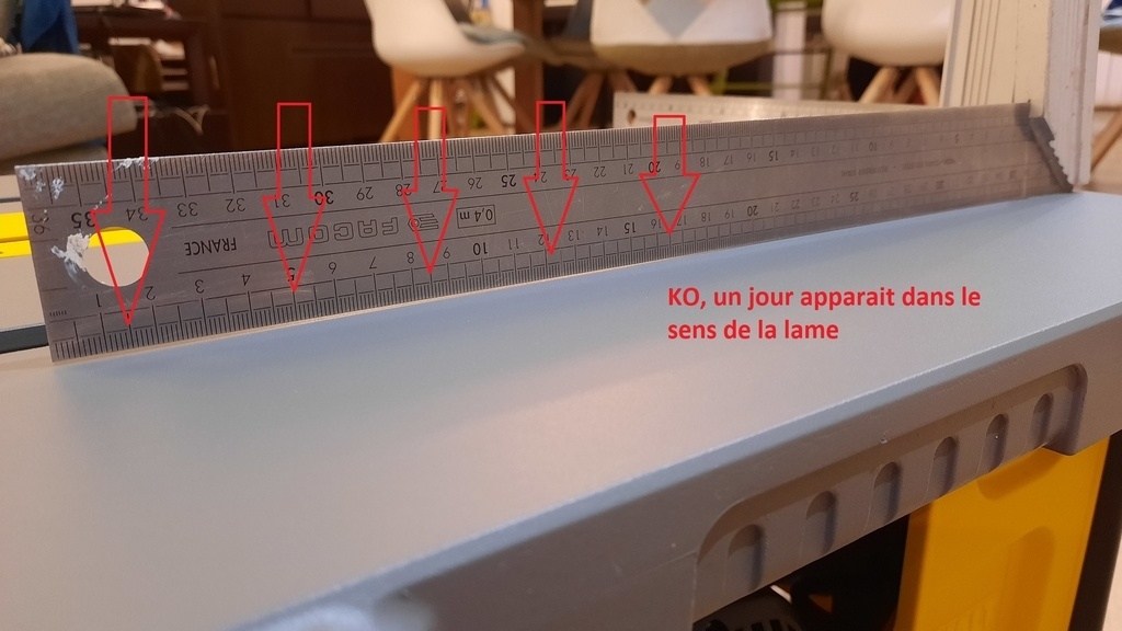

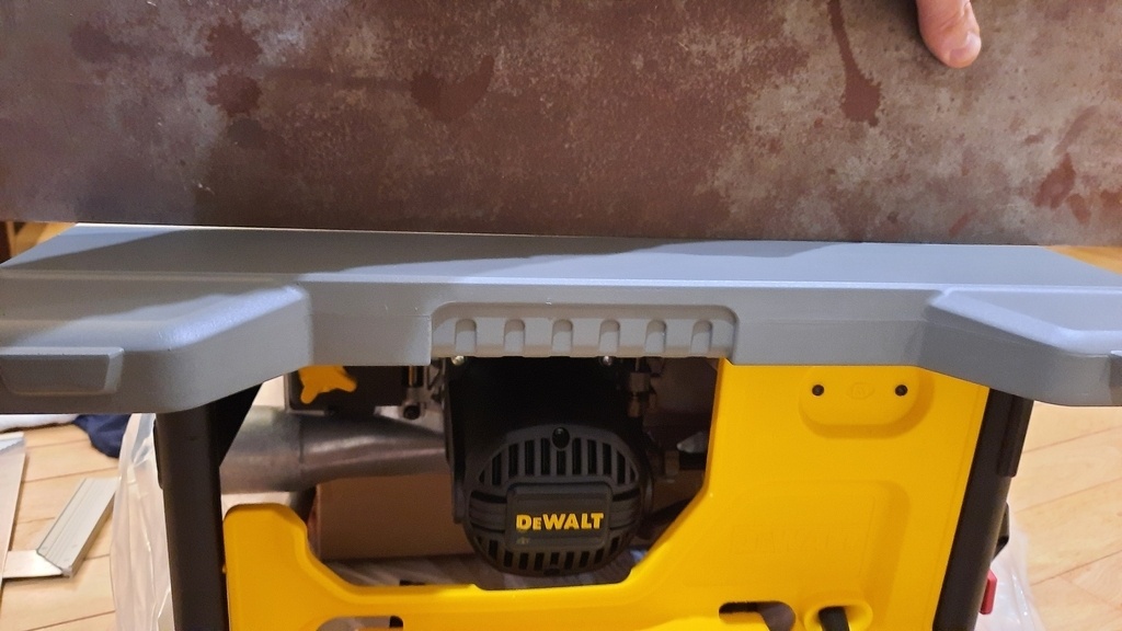

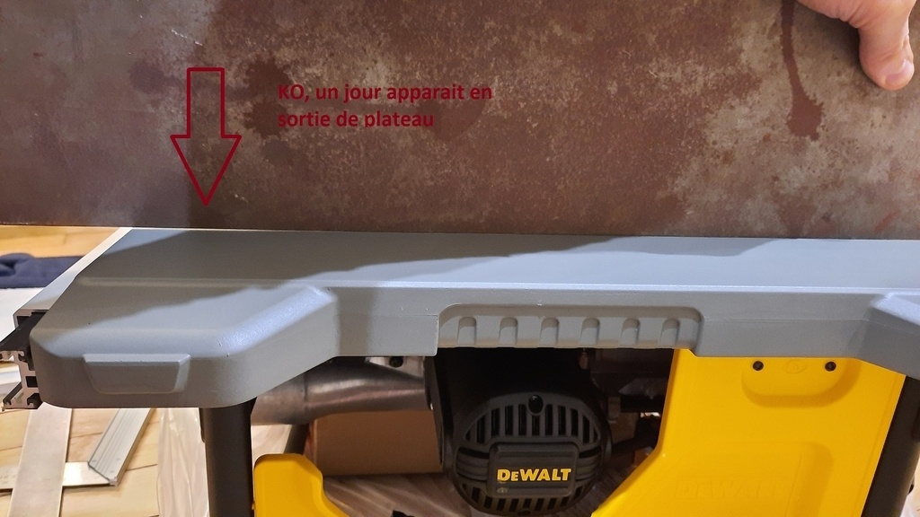

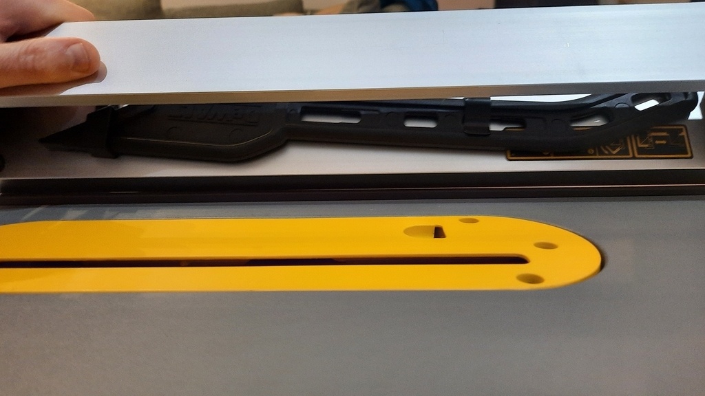

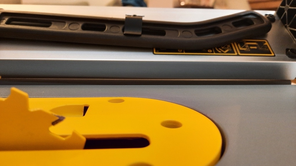

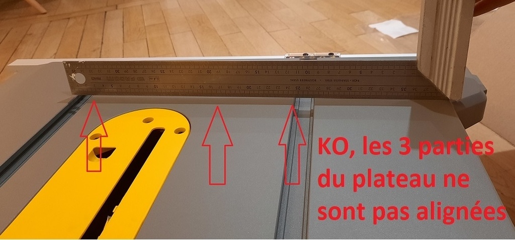

Je viens d'acheter une scie sous table DWE 7485.
Avant même de couper quoi que ce soit, je me lance dans quelques vérifications/réglages.
Je constate alors que le plateau n'est pas plat.
Globalement:
  • parallèlement à l'axe de scie, à droite et à gauche des 2 rails du plateau, un jour qui apparait sous la règle de 50cm
  • perpendiculairement à l'axe de scie les 2 parties à droite et à gauche des 2 rails du plateau ne sont pas alignées
  • En revanche, à l'intérieur de ces 2 rails, la planéité est bonne
J'aimerais si d'autres propriétaires d'une DWE7485 font le même constat ?
A défaut est-ce que c'est normal ???
Ci-dessous quelques photos pour illustrer ce qui est bien et pas bien
Merci beaucoup pour votre aide et vos réponses.

Tu t'attends à la précision d'une machine stationnaire d'excellente qualité pour l'ébénisterie alors que tu as acheté une machine de chantier, c'est le seul problème que je vois.
Comme dit plus haut, si tu es un amateur et que tu veux en faire ta machine d'atelier, il te faut un traîneau de coupe qui réglera le problème, et le défaut de planéité n'aura jamais d'influence sur ton délignage. Ce seront plutôt la qualité des lames, la vibration de l'ensemble, la rigidité du guide et le réglage du couteau diviseur qui seront à prendre en compte.
Si vraiment tu tenais à avoir une table très plane en achetant une machine de chantier, il aurait fallu aller du côté de chez festool, mais déjà c'est pas sûr que ce soit le cas, ensuite ça coûte un bras, et enfin le système de réglage du guide parallèle est un peu emmerdant, tu peux facilement le rendre pas parallèle.

Même défaut sur la mienne. Dans mon cas ça ne m’a pas empêché de travailler. C’est pas de la fonte.
J'ai un modèle similaire d'une autre marque et c'est malheureusement courant avec ce genre de construction légère. Légèreté et rigidité sont difficilement conciliables sauf a des prix très largement superieurs. C'est pas de la fonte rectifiée

Jusqu’a 1.5mm en entrée gauche sur ma table.

waterbed oui parce que d’autres part c’est une très bonne machine. Elle a un bon moteur, un bon guide, elle est robuste et fiable.
Pour mon travail cela n’a jamais posé de soucis.
Un petit chariot, appuyer la ou elle est plane, on apprends a connaitre sa machine.
Je la conseillerais également pour qui n’a pas le budget pour une scie à format.
Si tu en croise regarde les détails sur des modèles moins chers, elles ont presque toutes ces défauts.

waterbed les plateaux moulés mais non rectifies ne sont pas beaucoup mieux. Ils se déforment moins quand on déplace la machine mais guère plus. Ce sont des scies de chantier donc pas des machines destinées à faire de la Grande précision (même si ça reste de bonnes machines)
L'essentiel est de pouvoir sortir ses pièces.
waterbed Il n'est pas documenté parce que ce n'est peut-être pas un problème...
J'ai posé une question plus bas. Essaie d'y répondre...
Ces machines, c'est de la tôle ou de la fonte fondue à la va vite et la fonte, cela se déforme quand ça sort du moule. C'est pas réctifié. Pour le prix, faut pas espérer plus.
Si tu veux une table en fonte rectifiée, il va falloir débourser beaucoup plus, ou regarder dans les vieilles occasions.

Pareil sur ma p'tite 745, ça ne m'a jamais empêché de couper un morceau bien d'équerre.
Question intéressante qui mérite réflexion...
Dans quels cas penses-tu que ces défauts t'empêchent de scier un bout d'bois ?

Heureusement la partie centrale, entre les 2 rainures/rails, est plane.
Donc j'espère m'appuyer dessus et régler le 90° par rapport à ça, mais comme j'aimerais tenir mes doigts à bonne distance de la lame avoir les extérieurs aussi plats aurait été pas mal aussi.
benjam
Avec de grande longueur, tu ne pourra pas appuyer sur cette partie de la table.
waterbed
Honnêtement, je ne sais pas encore pour sûr.
Mais j'imagine qu'une pièce à déligner qui ferait 20-25cm de large pourrait pencher sur ce 1mm décart ça me ferait un angle de coupe entre 89,5 et 89,7, c'est pas fou
Kentaro Sur une planche de 250 mm de large, si elle penche de 1 mm, et si elle fait 25 mm d'épais, cela veut dire qu'il y aura un écart de 1/10 de mm entre le haut de la coupe et le bas.
On bosse avec du bois, on ne fait pas de l'usinage de précision.
Je suis presque certain que la précision de la coupe, même avec une machine réglée aux petits oignons, sera bien supérieure à ce 1/10...
Quand à ton réglage pile poil des 90° de la scie, même si ton beau machin électronique de précision avec 3 chiffres après la virgule t'indique 90,000°, je suis la aussi presque certain que dans la réalité vraie, il y aura quelques 1/10 de degrés d'écart (il suffit d'une pousière sous ton beau truc électronique, ou que le truc n'appuie pas précisément sur la table, etc, etc...)
Le travail du bois, c'est pas pour les maniaques de la haute précision... C'est même toute la beauté de la chose, faire des trucs qui tiennent la route, avec des machines qui ne sont pas d'une précision absolue...

Sur la dernière photo, il me semble qu'il y a plus que 1/10 de degré. 1 ° ? Si c'est ça, sur un assemblage cela commence à ce voir.
Perso, j'ai une table Festool CMS. J'ai pas de problème de planéité, mais j'en ai plein d'autres qui me rende la vie dur ;) Mais cela ne m'empêche pas de faire de belle chose.
Et non, Kentaro, je règle ma lame avec mon équerre 😁
benjam J'ai pas parlé d'un jeu de 1/10 mm dans le plateau... Mais j'ai repris l'exemple donné: une planche de 250 mm de large, qui penche de 1mm , sur une épaisseur de 25 mm, cela fait 1/10 de mm (Thales...).
Et la lame, on la règle par rapport à la surface la plus proche, pas sur les bords du plateau.

Je suis d'accord avec Kentaro , mais je comprend la réaction de waterbed
J'ai aussi une 7492 et j'ai eu un peu la même réaction lorsque je l'ai reçu.
J'ai malgrès tout utilisé régulierement la scie en fesant abstraction de ces défaut de planeité (surtout psychologique quand on vient de faire l'achat) et a l'utilisation, sa ne m'a jamais vraiment posé de problème... ni pour tronçonner, ni pour déligner, ni pour des coupes d'onglets...

Même 'défault' sur la mienne.
Comme toi au début je me suis posé des questions, mais à l'usage aucun problème!
Pour des petites coupes ou assemblage, comme dit par constibat , un chariot régle (ou évite ) des 'problèmes'.

Table en aluminium moulé non rectifié, il ne faut pas s'attendre à mieux sur ce type de machine

Je viens de vérifier sur ma toute neuve METABO 254 qui est dans la même gamme d'outils.
Le plateau (monobloc) est bien plane dans ses deux dimensions. La rallonge latérale sur tubes est dans la continuité, une fois bloquée. Seule l'extension postérieure est très légèrement rehaussée mais c'est dans le sens de la sécurité vu sa forme.
Là, dans ton cas, il me semble que cela mérite au moins une question au revendeur !
Possible que la scie fasse partie d'une mauvaise série sur la partie fonderie.

même défaut pour moi sur 7492

J'ai à peu près le même genre de défaut sur la mienne. Après quelques coupes ça a l'air de fonctionner ; en tout cas pour le moment cela ne m'a pas posé de soucis.

Oui, c'est malheureusement classique sur ce genre de machine, car la table n'est pas rectifiée... J'avais la 7492.

Classique dans quel sens ? Toutes on a un défaut dès lors que ce n'est pas du rectifié ?
Elle est rectifiée la 7492 ?
ourea
Je pense que l'on peut s'attendre à ce qu'aucun de ces modèles de scie ne soit parfait de ce point de vue, car non "repris" par usinage.
Idem pour la 7492.

J'ai la 7492 et j'ai aussi des petits écarts. Ça m'a pas gêné jusque là. Pour le coupes fines j'utilise un traineau donc ça me pose pas de pb et pour déligner la précision m'est bien suffisante.

Effectivement le traineau sera une solution de contournement.
Je me demande s'il n'existerait pas des colles pour "alu" pour essayer de corriger le truc quitte à beaucoup poncé pour être de niveau...
tazzon
Sinon reprendre comme sur de la carrosserie, résine, ponçage, peinture.
