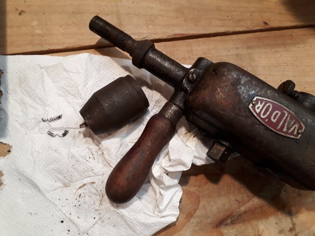

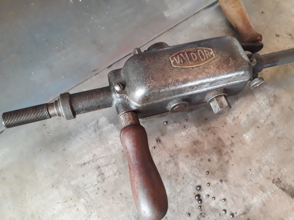

Comment réparer ce mandrin ?

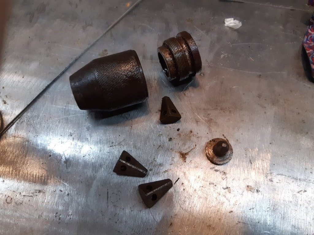

Il crache ses dents et deux ressorts sont tombés.

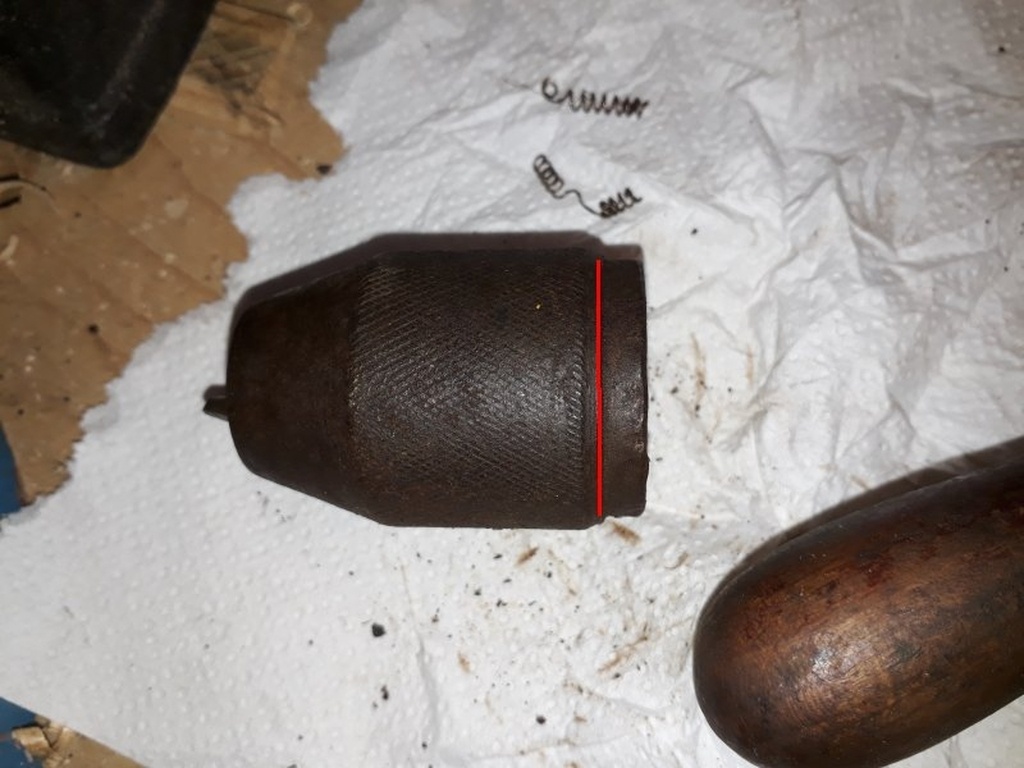

Selon la théorie "si ça a été monté, ça doit pouvoir être démonté"... eh bien... n'empêche que les pièces qui se promènent à l'intérieur sont trop larges pour en sortir. J'ai bien essayé de dévisser au niveau du trait rouge mais en vain, je ne suis pas sûr qu'il y ait un filetage à cet endroit.
Quelqu'un sait comment s'y prendre ?
Merci !

Dans ce pas à pas de dneis, il y a un paragraphe sur le changement des ressorts et des photos du mandrin dévissé 🙂
Merci à tous pour vos réponses. Raspitef je pensais bien à Dneis mais je ne savais pas qu'il avait déjà fait tout le boulot ! Merci pour le lien.

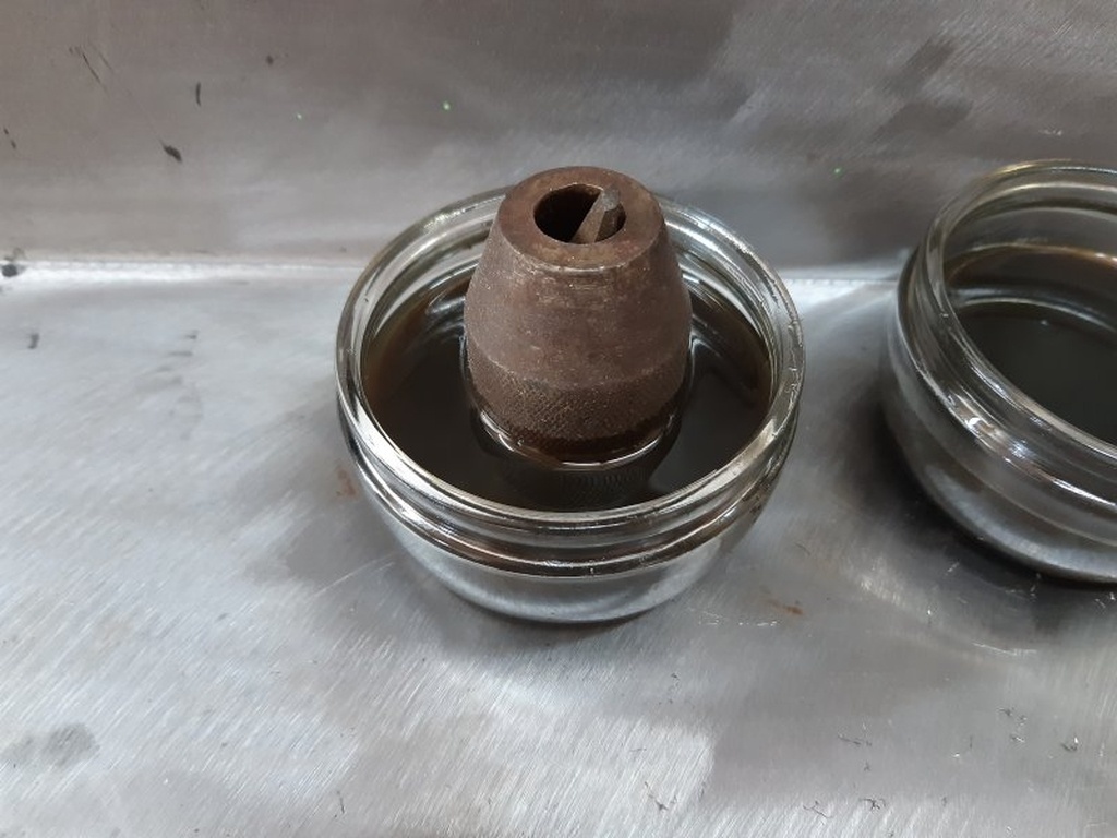

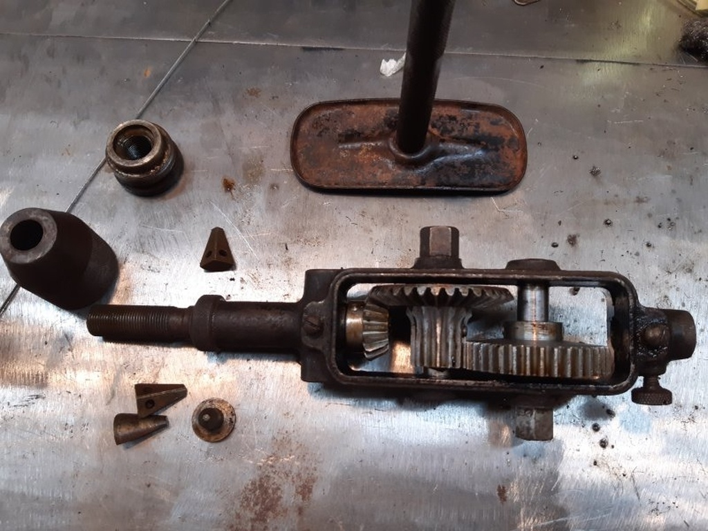

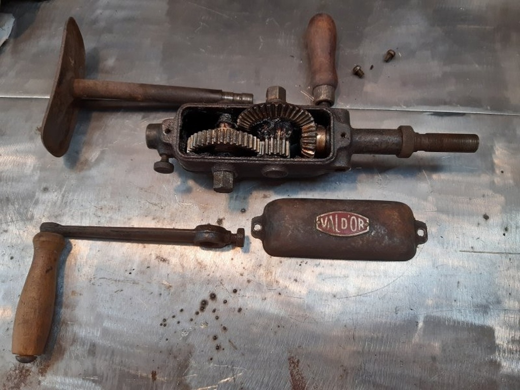

Du coup j'en ai profité pour lui ouvrir le ventre, nettoyer la vieille graisse...

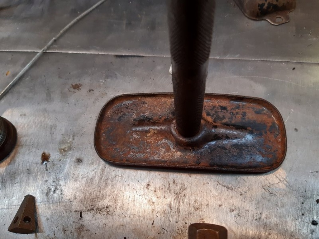

Mais avant de la remonter j'hésite à passer la poignée à l'électrolyse. Je voulais la laisser telle quelle, mais ce n'est pas de la belle rouille...
Vous feriez quoi vous ?
on met du dégrippant sur la partie arrière du mandrin cela se dévisse
on prend la mesure des ressorts on en recommande au moins 3
on repoli l intérieur du mandrin
on rectifie les arêtes des mors
on remet les nouveaux ressorts et on remonte doucement , ne pas huiler tout de suite
et on a une chignole en bon état du coté mandrin

Si le degrippant ne suffit pas prendre la partie moletée dans l'etau et deserrer l'autre partie a la clé
Alors le meilleur dégrippant du monde, m'a-t-on dit, c'est le gasoil !
bonjour il ne faut pas écouter tout ce qui ce dit le gasoil a une tension superficiel qui n est pas la même que le dégrippais
le trois en un et autre produit spécifique pour dégripper
demander a de vrai mécanicien habitué a la restauration
etienne desthuilliers

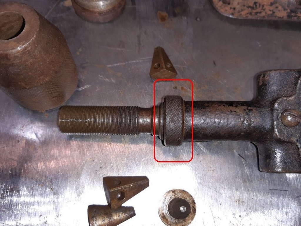

Et en effet ça s'est fort bien dévissé. Dommage qu'il n'y ait pas de méplat sur la partie arrière, cela faciliterait les choses, mais je vois que Maître dneis a fait son propre méplat à la lime, ce qui n'est pas bête du tout !
Raspitef - Homemade TeleBass

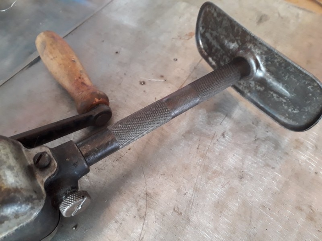

Maître etiennedesthuilliers pouvez-vous me dire à quoi sert la bague qui semble être sur roulement à billes, et qui tourne dans le vide ?

bonjour elle sert a libérer la prise du mandrin pour permettre sont entretien ex graissage.
executionbois peux-tu me dire comment ? Elle tourne dans le vide et sauf erreur je ne peux pas la translater en avant ou en arrière...
benjams
Non ca doit etre une butée a billes normalement quand tu appuie sur l'axe, celui ci vient presser sur des billes qui encaissent l'effort axial en permettant continuer a tourner le mandrin. Cette pièce doit être une protection ou la cage.
Quand tu pousses, la bague revient solidaire de l'axe en rotation ?

Bonjour Étienne, et merci de prendre le temps d'expliquer au misérable asticot que je suis, mais l'utilisation de cette bague n'est toujours pas claire pour moi.
Sur les photos ci-dessous, nous voyons une poignée fixe, sur laquelle je m'attends à mettre ma main gauche pour appuyer sur la perceuse et faire le trou.
Nous voyons une manivelle qui permet de mettre le forêt en rotation, ce que je m'attends à faire avec la main droite.
Enfin nous voyons ce que j'appellerais un "pied", qui permet d'appuyer encore plus fort avec son épaule, tout en maintenant la chignole parallèle au trou envisagé.
Que dois-je faire avec cette fameuse bague, et avec quelle main encore disponible ? Google ne dit rien sur le sujet...
benjams
Rien, c'est juste la butée a bille. Tu tourne la manivelle avec ta main droite (ou gauche si tu fais partie de ces gens bizarres) tu tiens le corps avec la main gauche. Tu pousses sur la conscience soit avec la tête, l'épaule ou toute autre partie appropriée en fonction du contexte. Les billes quand a elles tournent dans cette "bague" ce qui permet d'entraîner le foret avec un frottement reduit
Pourquoi faire une bague tournante si elle ne sert qu'à cacher les billes ? C'était juste par facilité ? Je connais des systèmes à butée à bille où tout est caché et inaccessible.
Du coup ce que tu appelles conscience, c'est ce que j'ai appelé "pied" ?
La bague tourne, les billes tournent, l'axe tourne : tout cela diminue d'autant les frottements et les contraintes.
La conscience est la partie qui vient en appui sur ton corps. C'est bien ce que tu as appelé "pied".
Pour en revenir à la butée. Supposons qu'elle est simplement en appui sur l'axe et retient les billes contre le corps de la chignole.
Pour enlever l'axe, il faudrait le translater vers l'avant en enlevant l'engrenage. De là tu aurais accès aux billes et à la butée.
